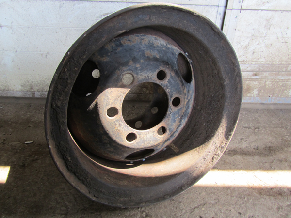

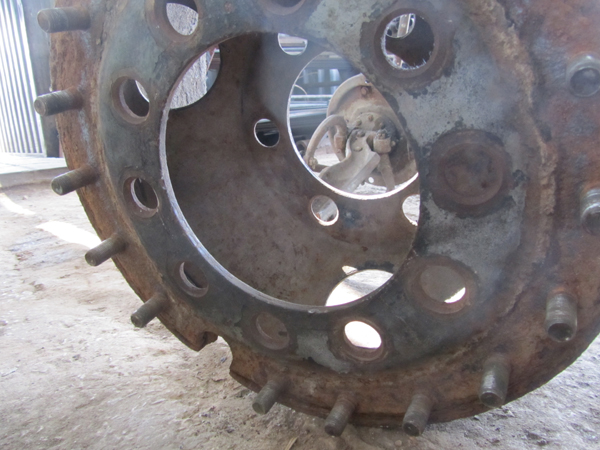

Начал делать. За основу раздобыл разборные диски Урал с флиперами. Середина от ГАЗ-53 усиленная. Пока ведутся эксперименты с вылетом. Потом можно все отпескоструить, сварить и покрасить. Если кто-то уже делал такие диски, с радостью приму советы.
