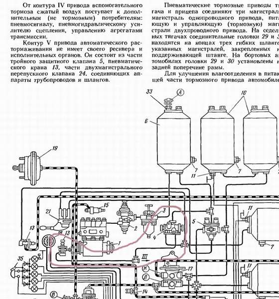

Отбор воздуха на потребителей идет с 4 контура.
Смотри фрагмент схемы тормозной системы Камаз,я его обвел
При нажатии на фото оно увеличивается и становиться читабельным текст)))

Нет, я не об этом - Это понятно Вопрос в том, что дальше. То есть от этого тройника разветвляется на ПГУ, дудку, блокировки и делитель. Делитель точно подключен через редукционный клапан, а подключены ли через него ПГУ и блокировки?

Изучение литературы привело к выводу, что через редукционный клапан подключается только делитель.
