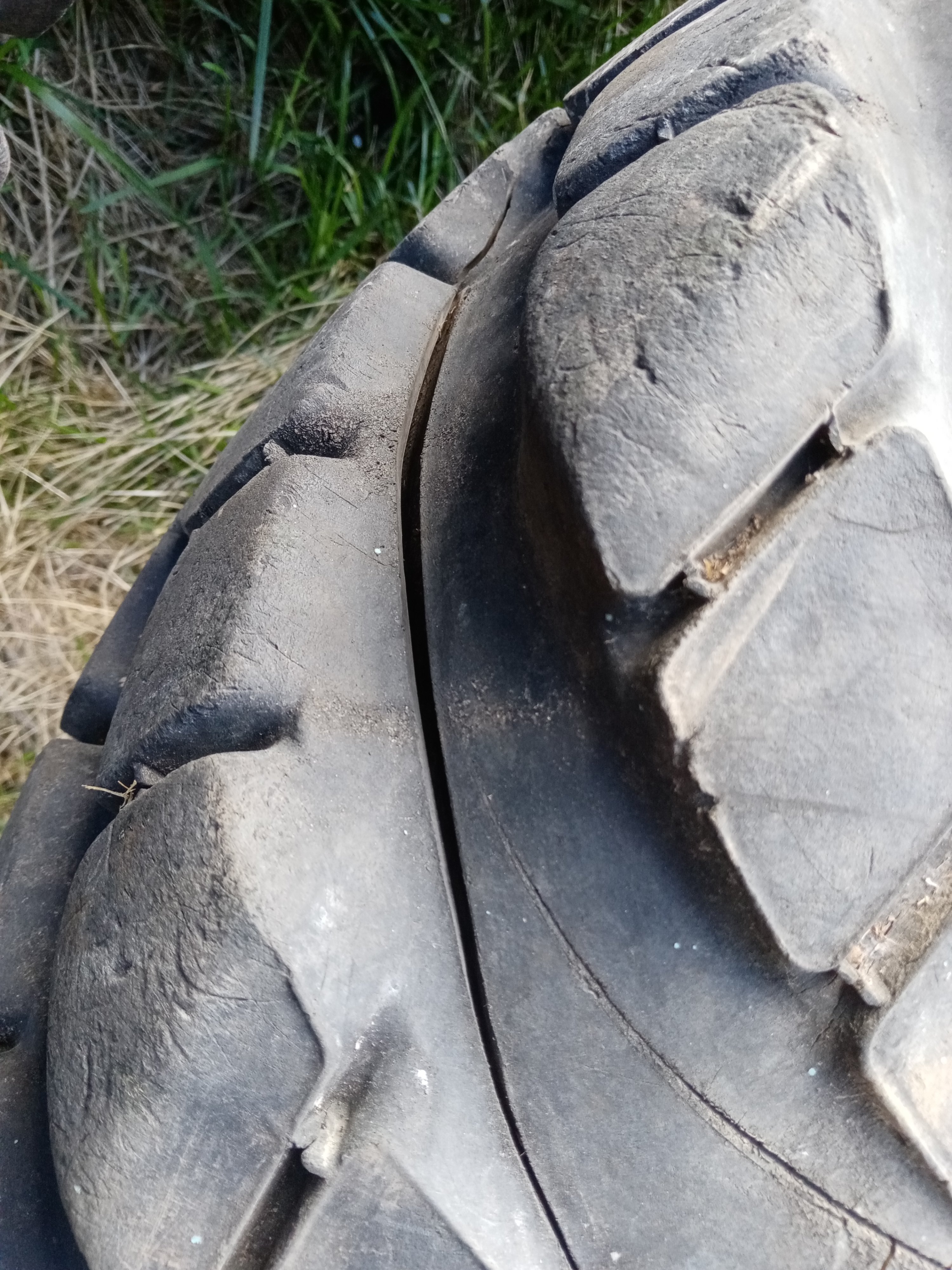

Отдали седня колесо, все ничего, но долго думаю не проходит оно

К70-1 на ощупь не резина а сажа какая то

Если модель шины К 70-..... то это скорее всего наварка.

Как это наварка? Востановленное или как, трещина уходит почти до середины шипа

Навареное или восстановление,понимай как тебе удобнее.

Это все родное. Процентов 70%, что лопнет, высохло колесо.
