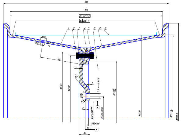

Алюминиевые колесные диски чертеж & фото
Информация предоставлена по переписке с
Волхонский Владимир
Руководитель отдела рекламы и маркетинга
ОАО АВТОРОС "Проект Z"
http://www.z-project.ru
на сайте есть шины , цены в разы ниже Арктиктранса, резина у них безкамерка!

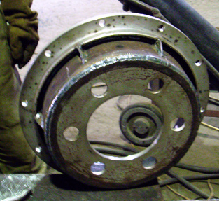

зы: на фото диск где человек вварил проставку (переходное кольцо под ступицы газ 66) для 66-го.
оригинал в pdf http://files.mail.ru/373ROX изначально у них под Уазку делалось.

Интересно, только не понятно:leomuz писал(а):Ну что молчимразве никому не интересно. Для справки колесо 543-го урагана мы вдвоем ставим как на велосипед а все потому, что диск у него люминий
- Что он в что вварил? Сталь с аллюминием сварил?
- Это, случайно, не на легкий каракат диски?
- В ПДФ файле только чертеж. Как он его делал, из чего? Сделал один раз себе, или делает и продает?
Информации мало.

ic писал(а):Интересно, только не понятно:leomuz писал(а):Ну что молчимразве никому не интересно. Для справки колесо 543-го урагана мы вдвоем ставим как на велосипед а все потому, что диск у него люминий
Информации мало.
P.S. А резина у 543-го урагана тоже алюминиевая, что весит как велосипед?
Сварил люминий с люминием, эти кольца они делают под 66-й.
ну приврал маленько про велосипед, но то что вдвоем как здрасте даже не пукали

Kairat писал(а):интересно все, вот только у меня такого токарного нет и прокатного нет. А так бы с удовольствием замостырил легкосплавные диски для грузовой техники.
Диски изготовлены методом центробежного литья

Re: Алюминиевые колесные диски чертеж & фото
а последующая мех обработка не требуется?
Kairat писал(а):а последующая мех обработка не требуется?
При данном виде изготовления нет. Единственное прорезается цетральное посадочное отверстие и сверлятся дырдочки под нужный размер.
