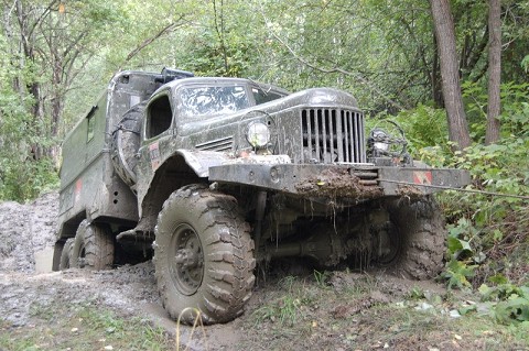

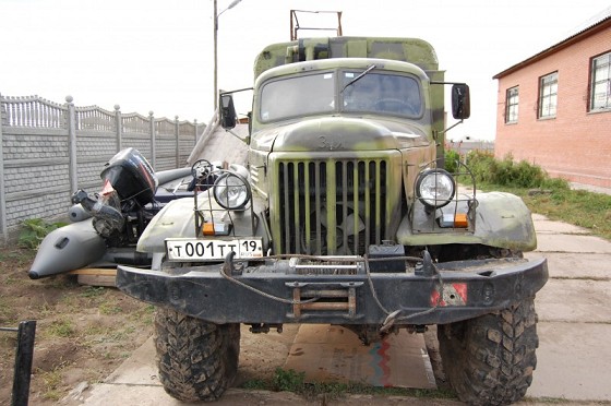

Вот ЗИЛ 157 гораздо тяжелее 66-го, установлен 18000 Варн, машина с дизелем и тяжелым кунгом, эксплуатируется в горах, недостатка в тяговом усилии замечено не было.[/quote]

Я почему то по своей наивности думаю, что тяговое усилие лебедки зависит от мощности мотора и передаточного числа редуктораMorcak писал(а):тяговое усилие в нютнах = 9,8 * вес, если поднимаешь рукой ведро воды, которое весит 10 кг тебе надо усилие 100 нютнов
Кам ап сделана не хуже а некоторые модели и лучше. Есть в пользовании и Варн и Кам Ап. По китайцам не в курсе.Morcak писал(а):варн другое дело
Ты про ЗИЛ-157 ? если да то там движка и коробка японские , куда мех. лебедку подключать ?rencom писал(а):а объясните мне в чём смысл установки электролебёдки вперёд ? Если можно механику ?
Эта машина вообще интересная, там в задние мосты в варены редуктора от ГАЗ-66.
