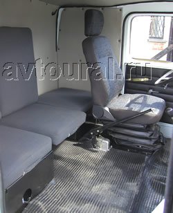

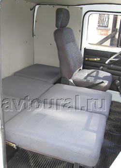

Если хочешь сделать спальник делай. Я бы еще посоветовал увеличить потолок, вот ссылка на сайт http://www.avtoural.ru/catalog/ural/booth_A1.htm
- Вложения
- в сложенном виде.jpg (18.83 КБ) 4285 просмотров
- кабина спальник Урал.jpg (16.35 КБ) 4299 просмотров

Если у тебя за кабиной стоит запаска, то крепление запаски убирается и за счёт этого оставшегося росстояния и делается спальник
