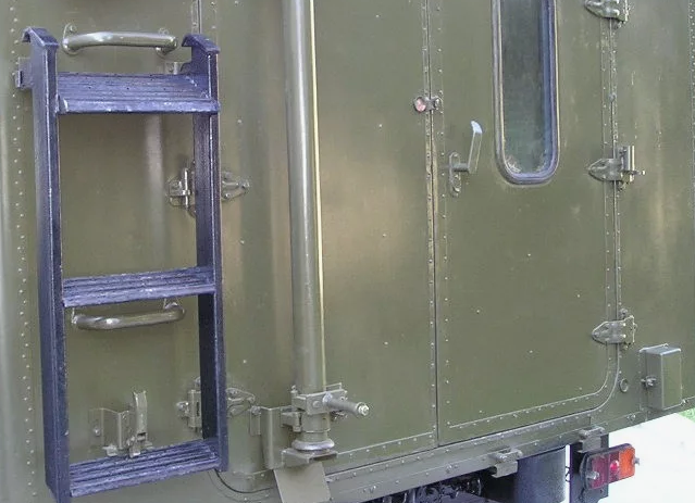

Собственно по случаю за недорого приобрел лестницу от 131 , а вот как она крепилась хоть убей не помню , есть у кого фото , так то конечно понятно как она крепится но хочется глянуть на оригинал

На Газике так, на Зил, по моему, так же. Петля и упор.

под кунгом между рамой и кунгом есть место)
в этой теме viewtopic.php?p=469978#p469978 кидал фото))))

все понял , крюки у меня явно подохлее чем на фото просто труба сплющена , посмотрим сколько проходит
