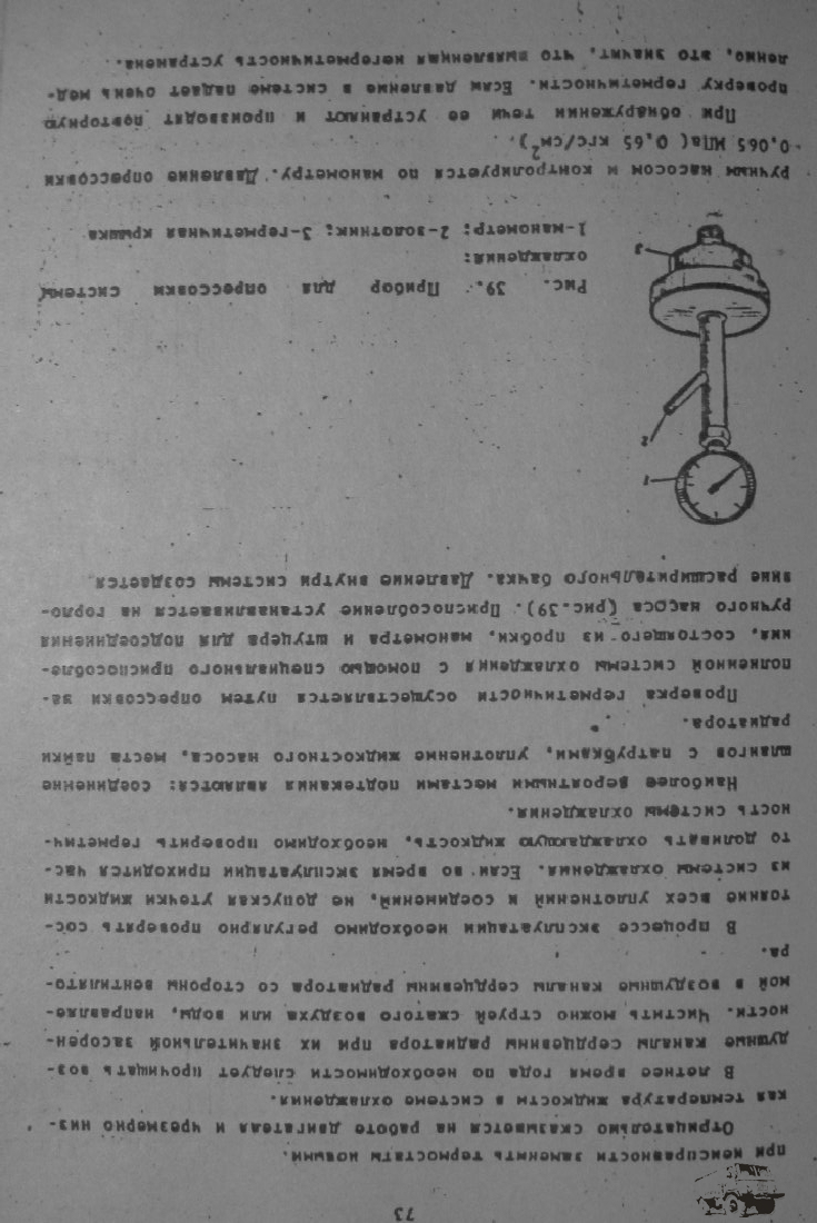

Сообщение makey »
Её бы как то отредактировать, у меня все страницы правильно, а сюда скопировалось много перевёрнутых почему то. Может что не так делал, не знаю.
