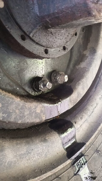

Ситуация такая: забрал машину. проехал около 15-20 км. остановился на заправке и увидел что с задних колес валит дым!
При этом на заднем левом колесе течет жидкость, предположительно тормозная жидкость из разогретого цилиндра..
на фото видно.
свел колодки на максимум..
стало лучше но одно колесо ( там где течет) продолжало греться и немного дымить. и течь так и не прекращалась хотя и стала гораздо меньше чем при сильном разогреве.
Основной вопрос: стоит ли переживать за подшипники ступицы,сальники и.тд. из за сильного нагрева? стоит ли лезть смотреть ступицу?
Или просто разобраться с колодками и все?
на фото видно.

За подшипнтки переживать не надо, а перебрать всю тормозную систему надо возможно придется припилить или заменить колодки .

пока еще не разбирал...
но судя по тому что течет цилиндр в любом случае на замену... как и колодки скорее всего..
на что еще обратить внимание? подшипники ступицы, сальники?

Обратить внимание на цвет накладок на колодках если они почернели то под замену, вскрыть крышки ступиц глянуть на смазку подшипников , перебрать все тормозные цилиндры особенно нижние , заменить все резиновые шланги , лишним не будет они слоятся их может дуть ,
Ну и если после замены тормоза будут только со второго качка , то мел и болгарку в руки и припиливать колодки к барабанам , на полностью исправной системе с только подведенными колодками машина срывает колеса в юз на половине хода педали и не забываем на счет системы автоматического блокирования контуров чтоб лампу погасить .

Во всех случаях когда клинят колодки, надо глушить цилиндр,сводить колодки и открывать спускной клапан.Цилиндр элементарно глушится фильтром от сигареты.Потрошится фильтр от бумаги,скатывается шарик из волокон фильтра,откручивается трубка от цилиндра,шарик вкладывается во впускное отверстие цилиндра,трубка прикручивается на место.

Народ подскажите:
Как и описывал в первом сообщении.. приехал от тормозов шел дым..
потом машина стояла..
шас появилось время поднял домкратом колесо.. руками крутится свободно.. даже колодки не шоркают...
что может быть?
что может быть?

Разбухли резинки на поршне тормозного цилиндра. Как вариант.

У меня тоже клинили тормоза. Менял тормозные цилиндры, ВУТ менял. Оказался виновником постоянных тормозов ГТЦ. Его заменил и все пришло в норму.

У меня тоже весной разбухли резинки в ГТЦ, но тогда расклинивает все колеса, одно за другим, а не одно. И, кстати, расклиненный ГТЦ, минут через 10-15 у меня со щелчком обратно расклинивался.

Проводи полную ревизию тормозной системы, начни с рабочих цилиндриков. Часто там пропадают пыльники и алюминиевые поршеньки закисают от грязи и само окисления, я например даже вытащить их не мог, пришлось на тормоза жать пока они не выпали(передние пришлось поочерёдно выдавливать).
А вообще для диагностики, когда тормоза клинят, залезь спусти тормозуху с того рабочего который клинит, если потекла струйкой и после этого тормоза перестали клинить значит проблема не в рабочих, а в ГТЦ или ВУТ. Но советую начать с рабочих, там как правило самая засада

Ржавеют цилиндры, корродируют поршни. Колодки туго вращаются на пальцах, заедают на направляющих.
Разобрать цилиндры, почистить от ржавчины, сменить манжеты, при сборке смазать силиконовой смазкой.
Лучший вариант, купить новые цилиндры в сборе. Или заменить накладки на колодках, если уже пора, тогда поршни в цилиндрах вернутся на еще не заржавевшее место.
