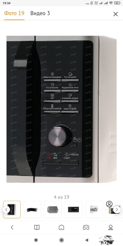

[ref]musli[/ref], за чуть большие деньги ,можно взять брендовый концентрат:мобил,Шелл,Кастрол,для газ 66 это наверное излишне.Так же по микроволновкам,люди не видят смысла в дорогой микроволновке,по тому все магазины забиты ширпотребом.Сам вчера купил микроволновку.Купленная в 2003 году LG задымела,пришлось искать замену.После нескольких дней раздумий и пробежав по магазинам купил Самсунг,хотя не сторонник этой фирмы по бытовой технике.Рассматривал снова LG,но выбор совсем убогий,2-3 модели и управление все сенсорное.В Самсунге покрытие биоэмаль,даже на вид убогое,посмотрим сколько отработает.В общем с печами реально всё плохо,с камерой из нержавейки их похоже вообще нет,во всяком случае в сегменте ,,Соло,,

kolinz но вы как мужчина отбросили рекламу и решительно приобрели микроволновку без дурацкой сенсорной панели без ненужных грилей конвекций а просто соло. Учитывая безумие России где интернет магазины сплошь победили маркетплейсы цены на ҡоторых с якобы скидками зачастую выше чем в реальном магазине вы купили в стационарном магазине. Купили соло с крутилками брендовую самсунгу и в магазине пощупав ее. Ну вы мужик, молодец. Поздравляю.

С механическим управлением не стал брать,семейство воспротивилось.Рассматривал к покупке механический Бош,но крутилки больно тугие,детям тяжело будет крутить.Взял Самсунг на кнопках.
