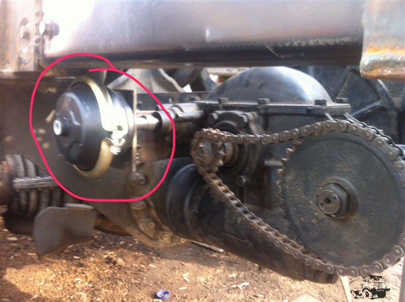

КОМ на раздатку для передней лебедки
Константин 154 писал(а):[post]423276[/post] На раздатке БТР получается свободный флянец только назад смотрит, его можно использовать для задней лебедки, это конечно в перспективе хорошо.
нет,можно этот флянец использовать и для передней лебедки,и довольно таки -легко
минимум 3 авто у нас ездят по такой схеме.
на хвостовике -звезда,на звезде -цепь,цепь передает вращение на другую -звезду,и вот с этой звезды пошол кардан на перед лебедку,думаю -понятно
на счет какойто там синхронизации типа колес с намоткой лебедки,даже не заморачивайся,это придуманая людьми инфа,даже на заводе не заморачивались-синхронизацией.
зы.
думаю примерно по фото смысл понятен
