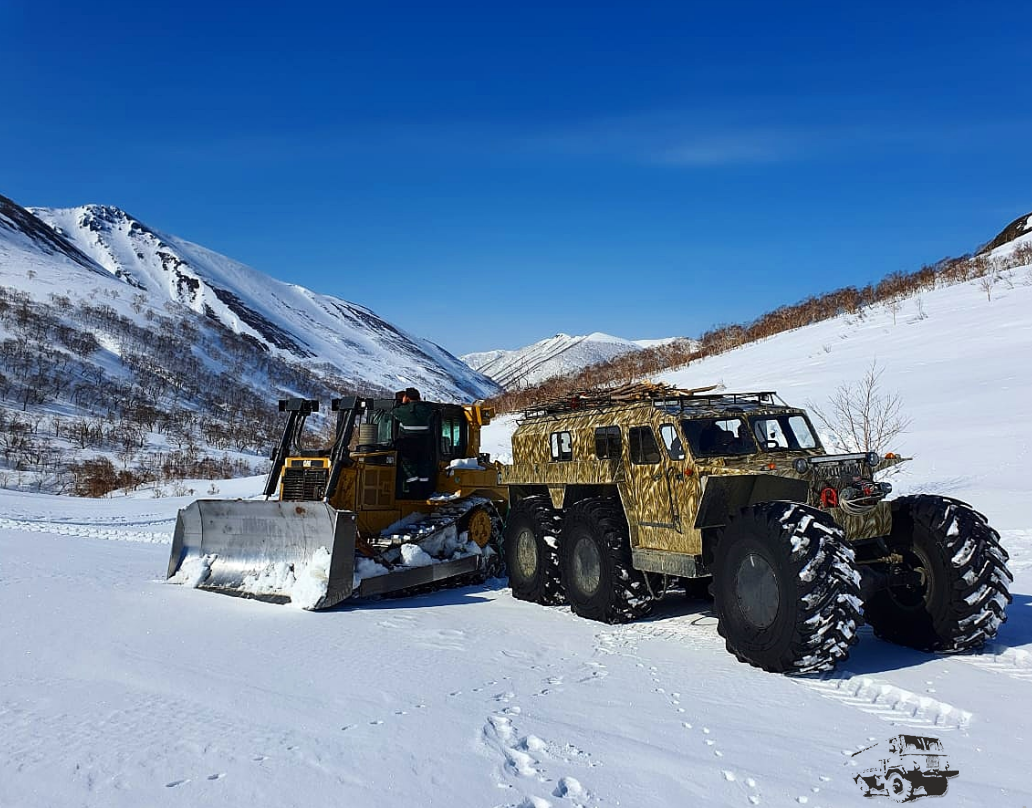

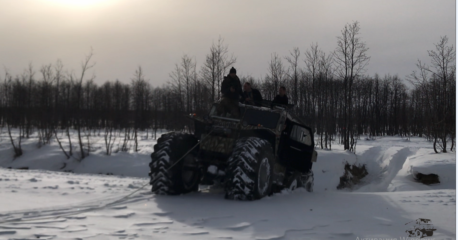

вот мы ездили на три дня в поход на "хищнике",у него три моста,и 1700*750.
и в рыхлом снегу дрочка еще та,цели не достигли(время не хватило),но зато посмотрели как едет колесо по целине,и глубокому снегу-никак
.быстрее пешком идти
не поедет никакое колесо по глубокому рыхлому снегу,поверь

,и желательно с отвалом,что бы в случае попадания на пути следования ям речек и тундровых ручьёв с высокими переметными заберегами,можно было бы обвалить снег и засыпать ,и проехать по нему,как по дороге,у нас тут две "охары"гоняли так,одна с отвалом,одна без,они очень хорошо и быстро прохадили маршруты.,одна ссыпает берега,закатывает,вторая как по бетону уже катится...
можно и на колесах конечно
,но дрочка ещё та,и надо с собой отряд узбеков везти,тачку откапывать
