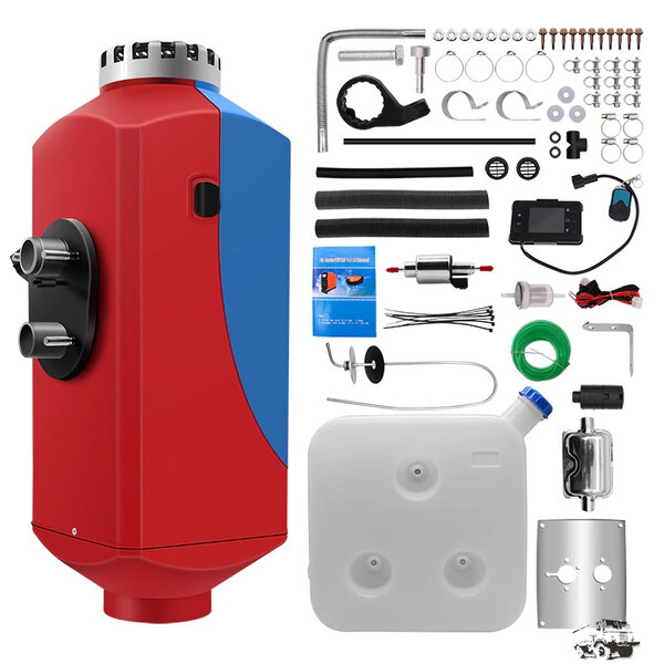

Нашел тут на Алиэкспрессе китайский дизельный отопитель. По размерам легко должен встать на место ОВ-65. Мощность до 8кВт. А потребление эл-ва и соляры в разы меньше. И шумит, похоже, не сильно. Мощность регулируется с пульта ДУ. Отзывы, вроде, неплохие...
Цена не запредельная.
Если установить взамен ОВ-65 под кожух, а топливный бак оставить родной, даже незаметно будет.
Кто-нибудь юзал?

Нет там 8 кВт. Отзывы хорошие только поначалу.
Плохие мало кто пишет, ибо восторг хочется излить, а недовольство собой, что лопухнулся - скрыть.
Многим приходится разбирать, чтобы поправить крыльчатку. Есть еще нюансы, неприятные.
Но, некоторым везет и проблем с эксплуатацией почти не возникает.
Если хочется нормальный отопитель, возьми Планар.

Погляди на теплостаровский 8кВт, на ОВ-65 7.5кВт, и на эту дудку. Это китайские киловатты. А вообще, мне лично страшно было бы эксплуатировать даже вебасто, хоть и сертифицирована со всех сторон, а всё-равно стрёмно факел вносить в жилое помещение, да еще и в пластиковом корпусе. Не тот это тип устройств, на которых стоит экономить.

SergeyK писал(а):[post]412314[/post] теплостаровский 8кВт
херня полная их 8 кв...
ставил недавно такой в Урал людям...
плюются ща ездят
"лучше бы 2 ве вебасты по 4 кв поставили бы"-говорят...
8 кв дует много,но не горячим воздухом,теплым,дышло большое ,и беспонтовое...
