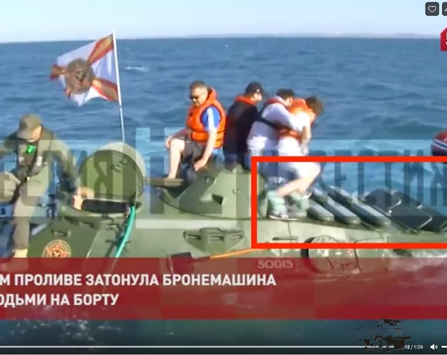

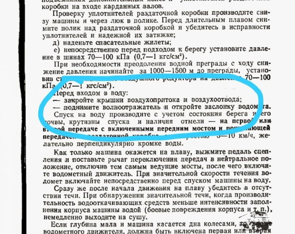

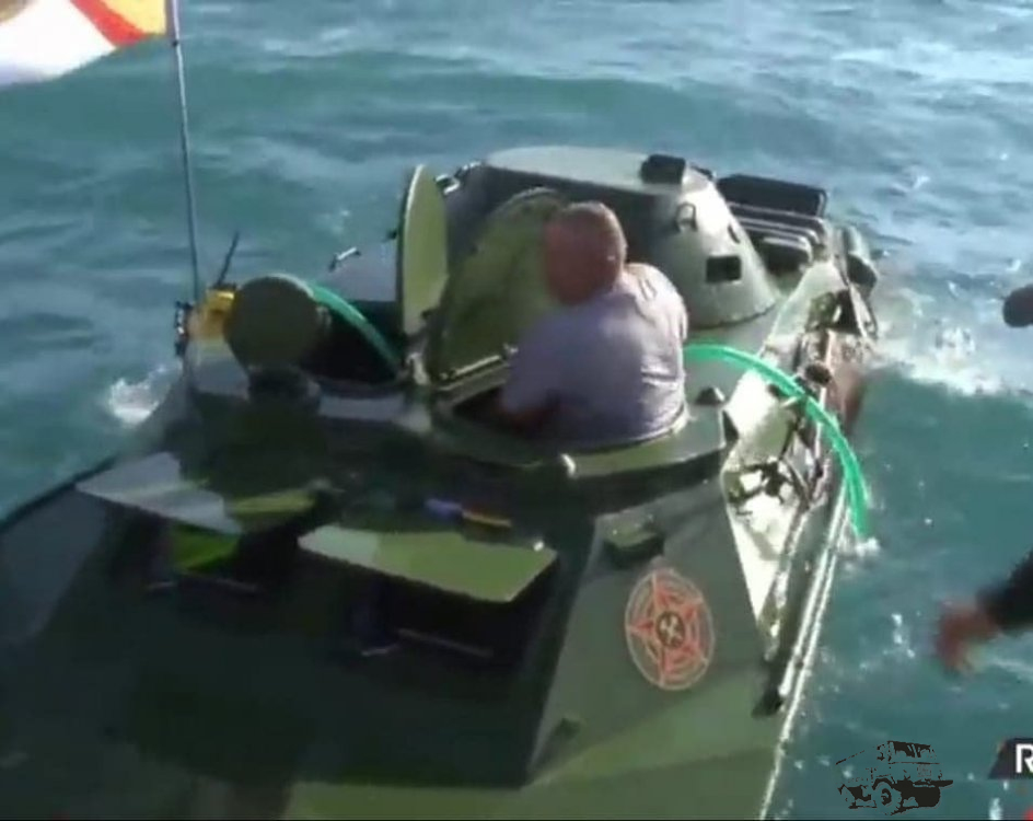

Собралась некая группа людей именуемая, как Военно-техническое общество, в очередной раз переплыть Керченский пролив на БРДМ-2.
Если ранее нарушение правил эксплуатации сходила им с рук, то в этот раз надежда на авось не оправдалась!
Море не прощает ошибок, а техника безопасности написана кровью.
Керченский Десант «Дорога Мужества» 2020
До последнего люки сзади не задраивали

Gashek писал(а):[post]406846[/post] До последнего люки сзади не задраивали
очень печальная фраза ! между срок можно читать как До посленего были не совсем грамотными

[ref]Gashek[/ref], у него же есть штатный насос собирающий воду при подтоплении ? Он не справился ?

Проблема в низкоквалифицированной команде и разгельдяйстве:нарушение простых правил эксплуатации, посадка людей на броню, чем был создан перевес машины, неисправные системы откачки воды и пренебрежение погодой.

на всех кораблях всегда идёт борьба за живучесть судна до последнего, а тут этого не совсем было видно .Хотя не могу утверждать потому как не знаю как бы сам повёл себя в той ситуации .. Когда я смотрел видео и увидел как мужчина спрыгнул с носа БРДМ чем нарушил последний и без того уже критический баланс, и тут я сразу подумал это было роковое решение и после пошёл уже обратный отсчёт, и машинка затонула..
Монах80 писал(а):[post]406862[/post] неисправные системы откачки воды и пренебрежение погодой.
А это вообще не допустимо.. теперь по мимо штатной системы нужно ещё усиливать конструктор дополнительной паралельно работающей помпой..

Vivanov76-SPB писал(а):[post]406864[/post] Когда я смотрел видео и увидел как мужчина спрыгнул с носа БРДМ чем нарушил последний и без того уже критический баланс,
Так это же сам предводитель мероприятия Мигалин Алексей!
