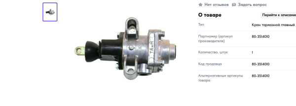

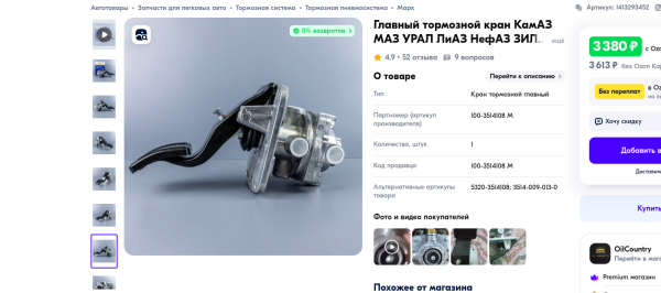

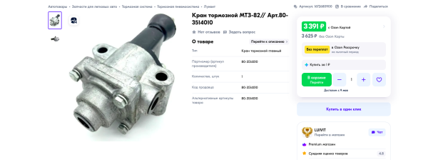

Парни, подскажите, как ведут себя пневмогидравлические тормоза по типу Ураловской системы. Может у кого такие стоят на 66м. Как дозировать усилие на педаль? По опыту в армии помню, чуть нажмёшь не тормозит, а сильнее колом аж в стекло башкой можно вылететь. Вот и думаю может себе такие поставить, кран тормозной от мтз 80 одноконтурный и пгу от Урала.
Или такой кран с педалью приколхозить?

DESOTO писал(а): 04 май 2025, 13:17 И надо тоже кран ставить, а от чего?
водопроводный подходит 1/2 норм,выводи не под ногу,а под руку,правую,она всёравно не задействована :good: .

DESOTO, на мтз тормозной кран работает на прицеп. Т.е пока ты не тормозишь давление подаётся в магистраль

танкист 204 писал(а): 04 май 2025, 17:32 на мтз тормозной кран работает на прицеп. Т.е пока ты не тормозишь давление подаётся в магистраль
Чуть было не купил ... .Как всё заморочено....
serega.kam писал(а): 04 май 2025, 15:31 водопроводный подходит 1/2 норм,выводи не под ногу,а под руку,правую,она всёравно не задействована
Ахха-ха, Серый, теперь то точно , это тебе не в молодости :good:
