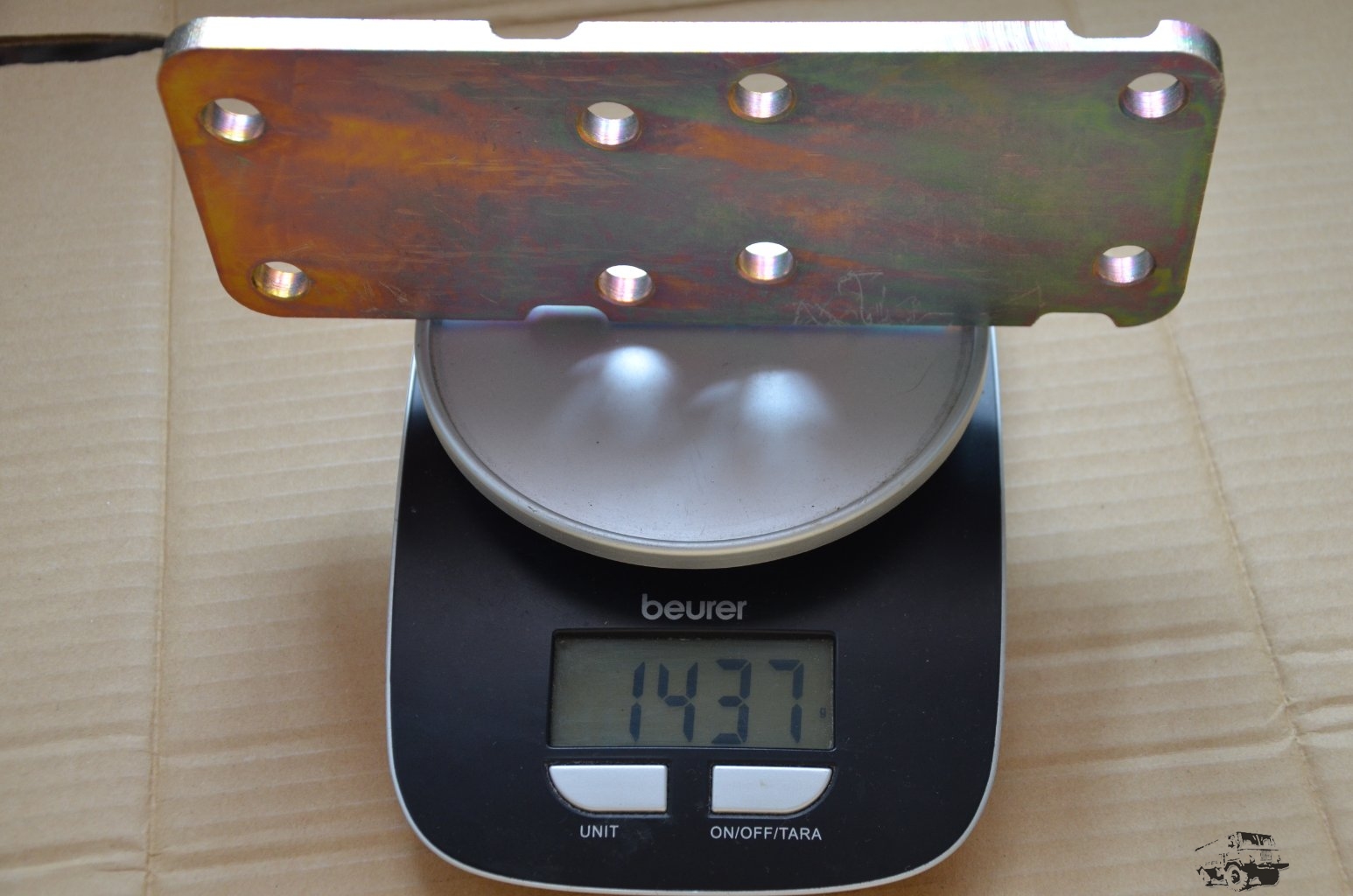

Да на Авито давно не обновлял - всё есть..
Данное исполнение как и к ЗМЗ-41 так-же и к (ЗМЗ-502 малоли у тебя от электростанции мотор)
Чертежа не осталось, сами пластинки на даче . Если нужно готовые- то как и ранее 2.500 р 2 шт.

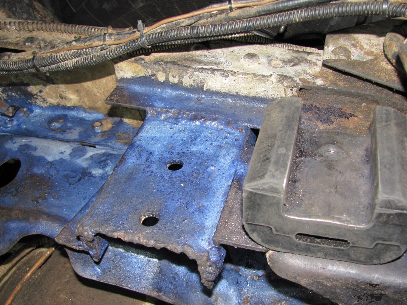

Не очень понимаю зачем проставки?
Это негатив, во-первых в ГАИ это сразу заметно что не штатная установка двигателя.
Во-вторых вы теряете сливной кран. Зачем это нужно?
Вам же всё-равно двигатель снимать, так сделайте уголок и наварите на раму или на клепки пожалуйста и все.
У меня сделано так. Ставится штатная лапа на свое место.
Крепление генератора вынесено дальше с помощью планки.

Не знаю пока не порвало, машина ездит с 1974 года, и рама еще целая. Единственный был минус, одевать ремень на шкив трудно, зазор маленький оказался. Но двигатель исправно работает, лазит по таким местам что страшно и рама гнется иногда так что вентилятор задевает за диффузор радиатора, но в целом все работает и трещин пока не наблюдаю. Глаза бояться а руки делают. Там если и будет что рваться то в районе сварных швов, но пока ничего подобного не замечено. Там прочности хватит.

Обычно рвет по концу шва,если он вышел на полку рамы или кронштейна.В данном случае шов вообще вдоль торца полки рамы сделан.Вряд ли это с 1974 года работает.

Не волнуйся, сломается починим. Пока это работает - а значит это работает и это решение.

Зазор очень большой, так как стоит вентилятор с Исудзу Эльф, он немного меньше родного вентилятора и там зазор после установки вискомуфты стал больше родного. Но рама гнется очень хорошо. Я больше скажу, что со старым вентилятором на том же самом рельефе скрежетало еще гомче, т.е. задевал еще сильнее. Просто там где я езжу дорог нет, а перекосы бывают такие что ныряешь в яму и из неё выпрыгиваешь видишь небо. Болото короче верховое, колея урал и все остальные прелести леса. Так что за зазор беспокоиться не стоит. Просто рама у ГАЗ 66 действительно очень гибкая, у меня бортовой. И рама ходит очень заметно. Говорят на Кунгах, рама меньше гнется, Но зато и проходимость опять же падает из-за этого.

kolinz писал(а):[post]397152[/post] Обычно рвет по концу шва,если он вышел на полку рамы или кронштейна.В данном случае шов вообще вдоль торца полки рамы сделан.Вряд ли это с 1974 года работает.
И еще там не один шов верхний, я просто фотографии со всех ракурсов не делал. Скажем так, да возможно сделано и не по феншую, а по колхозному, но машина то в колхозе и была. И эксплуатировали её по колхозному и ко мне она попала именно такой и не развалилась. И даже когда у меня по болоту ездит не развалилась. То думаю, что обварку делали не дураки. Понятно что если бы сделали только один шов или не предусмотрели других точек опоры, то да. Я когда двигатель снимал и ставил новый, ЗМЗ-41, то я эти опоры рассматривал, там все грамотно сделано с точки зрения нагрузки, на трех точках опоры каждая плоскость держится, это означает что разорвать и согнуть будет достаточно сложно. И практика это показывает. В прочем у нас в России все делается так, что с виду оно работать не может и не должно но работает. Мы же русские люди так и живем. Привыкли уже.

[ref]Alexandro_Kirov[/ref], не все в России делают страшно,аж глаз коробит.Те же самые переходные пластины, гораздо изящнее решение и для ментов менее заметное.

Спору нет,судя по раскрою деталей электросваркой, сделано это в допотопные времена,но ведь этот вариант преподносится как более оптимальный и незаметный для ментов,чем пластины.

kolinz писал(а):[post]397173[/post] Спору нет,судя по раскрою деталей электросваркой, сделано это в допотопные времена,но ведь этот вариант преподносится как более оптимальный и незаметный для ментов,чем пластины.
А там и не заметно. Когда двигатель сверху стоит, то ощущение возникает что стоит он на штатном месте на своих лапах. Я никого не отговариваю, более того пластины - это универсальное решение, для тех кто хочет без лишних изобретений поставить ЗМЗ. Мое решение подойдет только тем у кого есть инструмент под рукой и желание это все придумать. Но этот вариант так же имеет место быть. И как видно, даже сваренная в колхозе рама пока не развалилась и держится. "Ни к кому претензий не имею, каждый выбирает по себе" (Александр Градский). Более того, я когда регистрацию в ГАИ прошел, тогда еще матчасть не знал совсем в 2014 году, у меня уже на машине стоял ЗМЗ-41 двигатель. Открыли кабину, посмотрели, закрыли. Ну я подумал все в порядке.
И только когда в 2016 году стал ставить новый ЗМЗ-41 двигатель, так как старый имел уже потрепанный в колхозе вид, то сняв один ЗМЗ, ко мне ЗМЗ пришел с такими вот пластинами, а на старом их не было. И я начал сравнивать что и почему и тогда понял, что у меня на раме крепления переварены. Сравнивая два движка с платинами и без, я убедился что вариант с пластинами меня не устраивает, так как старый был удобней. О чем и написал здесь. Это просто мне повезло, что у меня кто-то уже переварил крепления, пусть и по колхозному, зато не мешает ничему.
