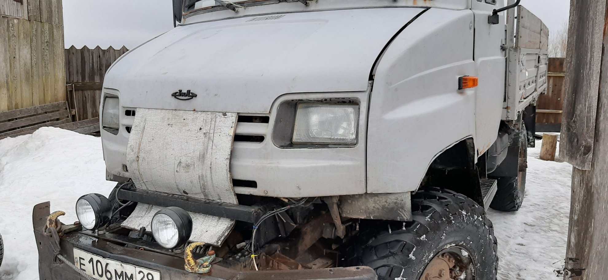

Кто нить доки в гаи делал на такого монстра?

По нынешнему регламенту невозможно. Но был такой автомобиль ЗИЛ 4327....,нужно искать варианты.

Кабина Бычковская исключительно удобная и при установке на 66-ой оч симпатичная иашинка получается.. Но так думаю, с нонешним запретительным настроем в ГИБДДД, зарегистрировать такой вариант не получиться. На трассе останавливают Газель с двойной кабиной и за нештатный спальник, вместо второго ряда сидений, вменяют изменение конструкции ТС :shock: .. а тут замена кабины с Газа на Зил :-o
Хотя, конечно, можно попробовать.. где-то ссылка была на московскую контору, которая переделки согласовывает и оформляет перед подачей на регистрацию.. что они на это скажут :roll:

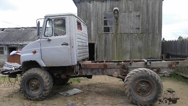

Бычковская кабина со спальником на полном приводе - шикарный вариант, тем более доками :o

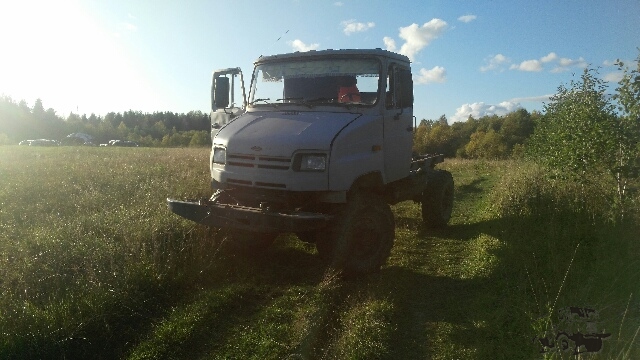

Не пойму - база 66-го кажется такой короткой из-за двойной кабины с капотом или она действительно укорочена?
Sergovan
Сообщения: 22
Зарегистрирован: 05 фев 2017, 08:50
Откуда: Коноша, Архангельская область
Шишибык
Сообщение Sergovan »
Вехняя рама- бычок,нижняя- газ 66. Плюсы: кабина,дизель,рулевое зил,тормоза с пневмоусилителем,а не вакуумники. Намного приятнее ездить!!!

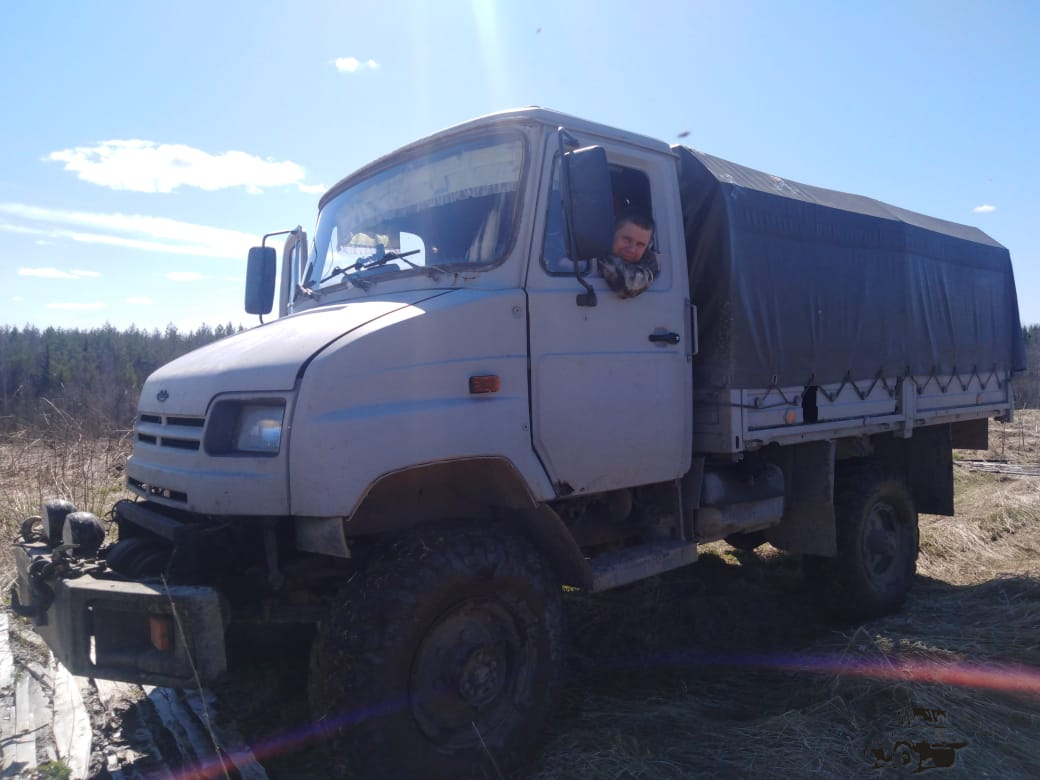

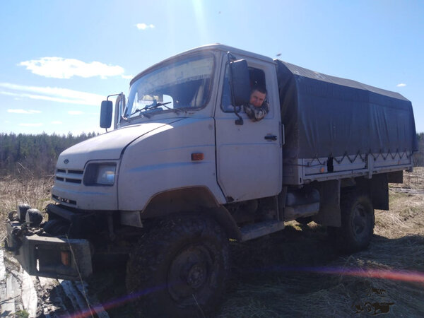

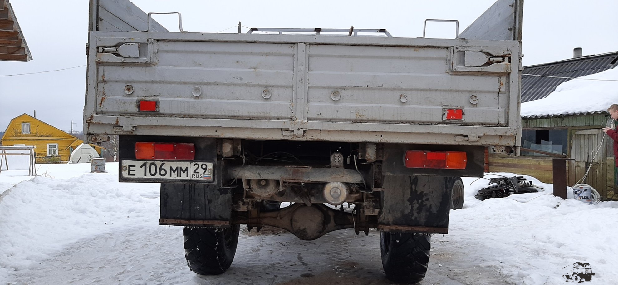

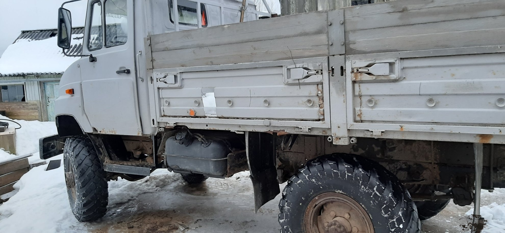

Привет всем...
Тише едешь- дальше будешь!!!
Сообщения: 2192
Благодарил (а): 85 раз
Поблагодарили: 61 раз
Шишибык
мне из фото ,больше всего это понравилось :lol: .

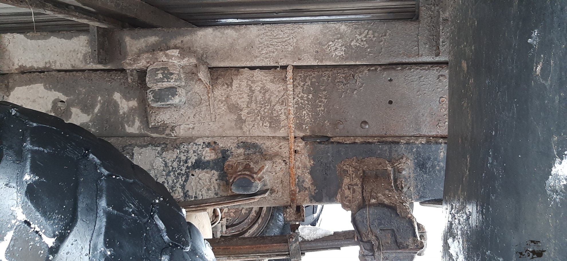

Шишибык
Сообщение samsamych »
А рама у бычка снизу ровная что ли?
Сообщения: 4477
Благодарил (а): 26 раз
Поблагодарили: 77 раз
Шишибык
Рама на бычке ровная.Переменнвй профиль ей придает делает усилитель,но он на клепках.

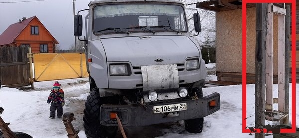

Sergovan
Сообщения: 22
Шишибык

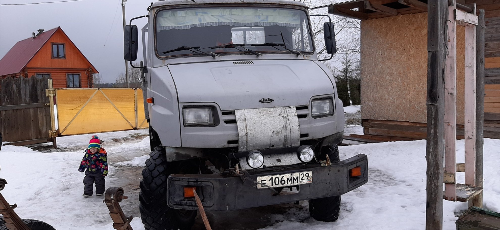

:wink:

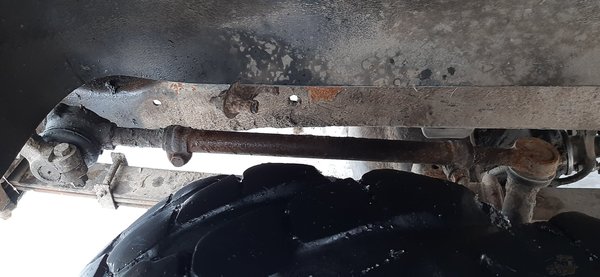

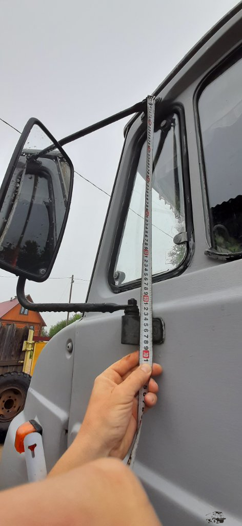

[ref]Sergovan[/ref], Фото крепления стоек зеркал, можно по ближе сделать и между креплениями длину измерить?

Sergovan
Сообщения: 22
Шишибык
Замер
