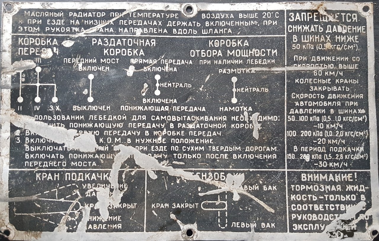

есть.вечером могу серёге по цапе кинуть он тебе.Есть его номер?

она даже целая у меня.Надо?

Sakhalinec писал(а):[post]369146[/post] она даже целая у меня.Надо?
не. Сфотать бы покачественнее )))) 9098370200 - вотсап есть )))

А вот ,кто нибудь пробовал клепки отрывать,а потом назад их аккуратно вставлять или расклепывать.
У меня тож потерлась, до ничетаемости,но я покрасивше раздобыл. Думаю как поменять.

тюлень писал(а):[post]369162[/post] А вот ,кто нибудь пробовал клепки отрывать,а потом назад их аккуратно вставлять или расклепывать.
не благодарное занятие,просто клёпки вытягушки возьми.

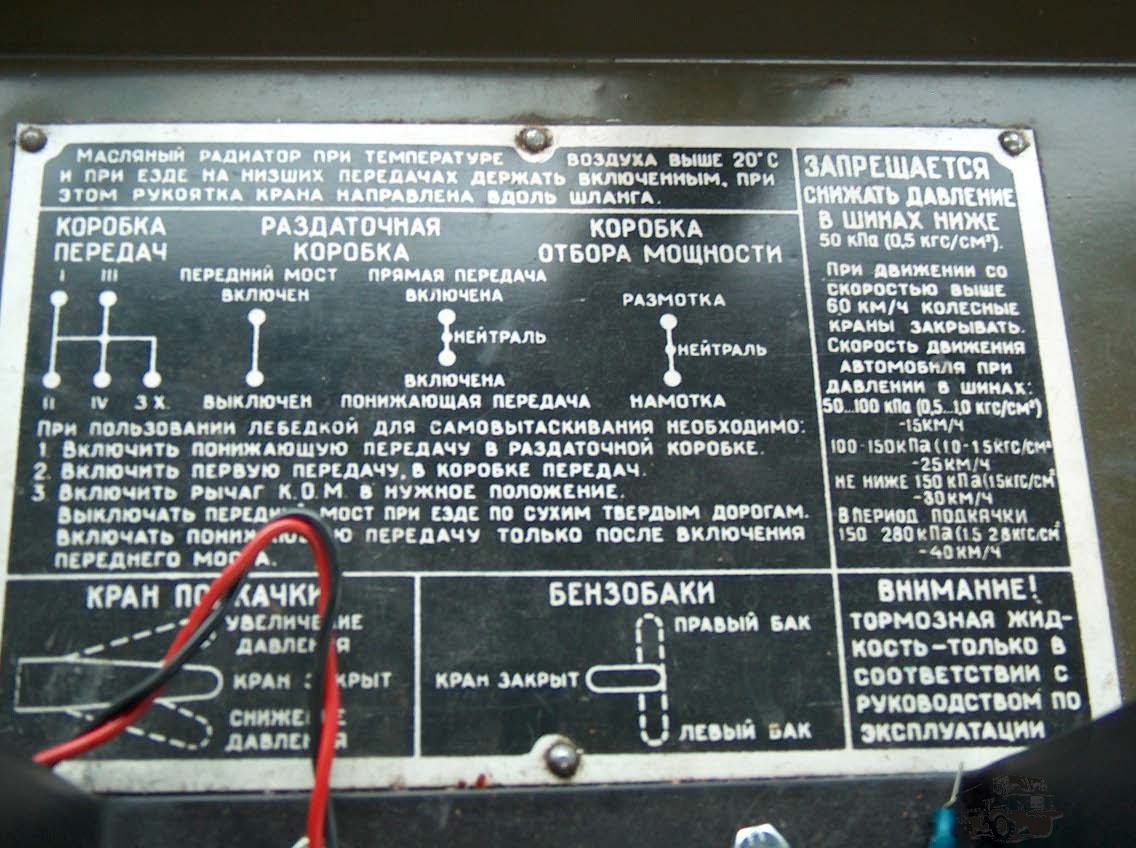

Sergey56 писал(а):[post]369167[/post] на яндексе нашел
Сергей там продают таблички такие, или именно эту?
С снаружи где табличка нужно что то тяжёлое прикладывать, прямо возле заклёпок. Чтоб не пружинило, а стой стороны брал медный штырь на 20-ть(такой попался под руку) и тихонько от молотка идут. Причём если не пружинит так вобще как по маслу. Заклёпки винтовые их можно и обратно. Кстати такие же и на табличке где указан номер двигателя и рамы.

Если заклепки обновить надо то магазине спокойно продается "заклепка КАМАЗ табличек двигателя, кабины" разницы с газовскими не нашел.

TIGER 74 писал(а):Sergey56 писал(а):[post]369167[/post] на яндексе нашел
Просили картинку., нашел на яндексе
