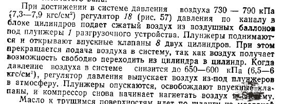

Не совсем так. При достижении выставленного давления открывается клапан компрессор работает вхолостую. В книжке есть

Леонид, Александр уже написал, что после набора давления компрессор работает ВХОЛОСТУЮ. То есть его как бы почти нет, мотор его не чувствует. До тех пор, пока ты не потратишь воздух из ресивера, или он стравится потихоньку, например, с периодичностью один раз в час. После этого он снова за минуту наберет давление и отключится. Нет смысла его отключать.

Кочегар НЛО писал(а):[post]360047[/post] У ПАЗовского компрессора нет отключения он молотит постоянно
- Снимок.JPG (127.95 КБ) 7433 просмотра
Это и есть холостой ход компрессора. Двигатель его не чувствует. Нет смысла городить огород с отключением компрессора. Лучше мотор привести в чувство и систему охлаждения.

У Леонида 41 мотор и компрессор двухпоршневой.
Даже если речь идет о штатном для 66-го компрессоре, там все аналогично.
Набрал давление, сработал солдатик - компрессор отключился.
