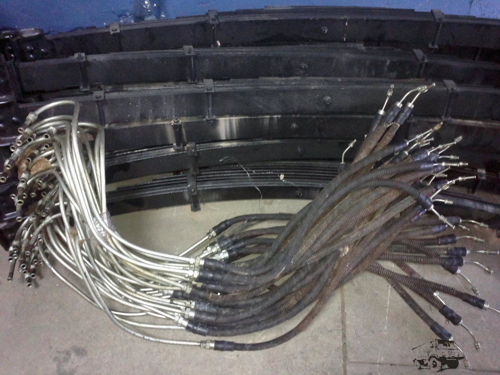

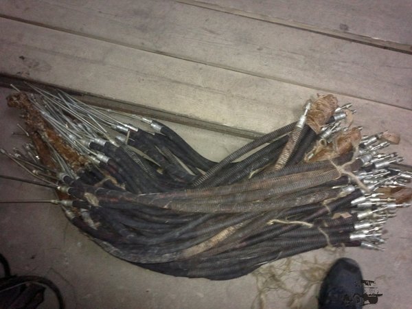

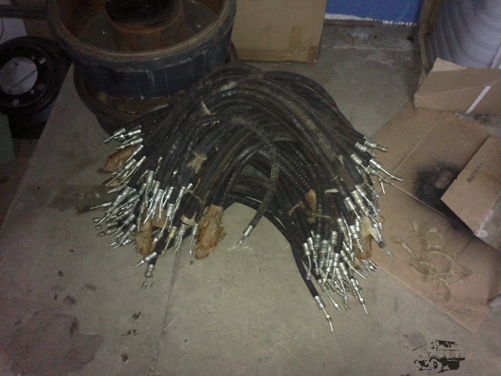

у меня есть СССРовские новые шланги ГУРа все три вида
dimidrol
