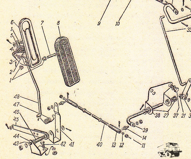

Помогите пожалуйста советом с учётом цифирок на картинке из Каталога.

AlexanderN : Шарнир на педали это под какой цифиркой? Шпилька № 7 ?

У меня цеплялся узел 41-48 за кабину.

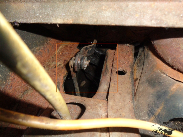

Снимать педаль пока не надо. Просунь руку под бампером, нащупаешь. Если непонятно, то сними морду с фарами, тогда точно все разглядишь.

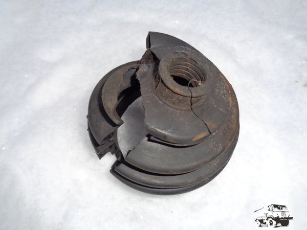

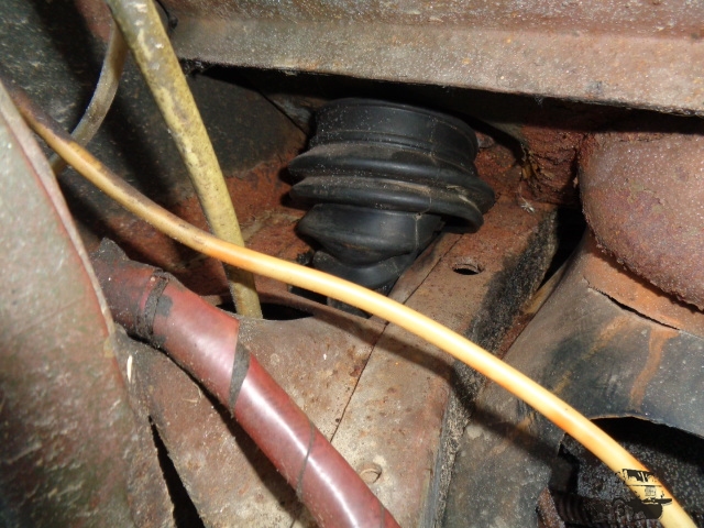

Идя по совету AlexanderN я снял морду с фарами. Увидел давно установленный мною пыльник от шруса ВАЗа закрывающий от грязи искомый узел. С остервенением (см.фото) срезал пыльник. И вот оно счастье: тяги 45 и 48 цеплялись за край окна кабины. Осталось только выправить согнувшуюся тягу и всё заработало. Придётся выпить за здоровье форумчан и особливо за AlexanderN.
Снимаю шляпу…
А ведь хотел как лучше.
Снимаю шляпу…

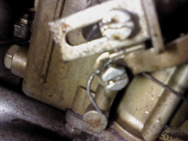

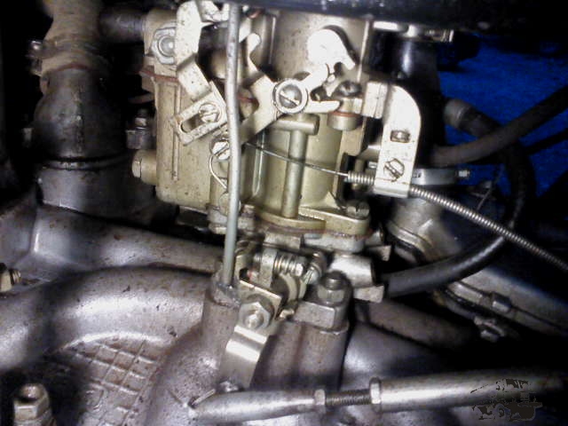

Всем привет. Вчера не много занимался авто. Все время на давала покоя мысль о том, почему же ДВС "орет" в то время как педаль газа давным давно отпущена. Выдернешь подсос - все придёт в норму!!! Подергал привод карбюратора и обратил внимание на то, как присоединен тросик подсоса к подвижным механизмам карба. Скорее всего кончик тросика упирался в (не знаю как называется деталь карба!
) и не давал возможности вернуться приводу заслонок в исходное (первоначальное ) положение. Одним словом я взял пассатижи и не много подогнул кончик тросика, торчащий из под затяжного болтика. Как показалось сброс оборотов стал быстрее, чем раньше.
На фото тросик уже подогнут.

Тяга 48 при полном нажатии на педаль цеплялась за лонжерон и оставалась в таком положении.
Исправил путем подгибания тяги 48 и планки 45 в сторону противоположную от этого лонжерона.
