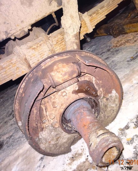

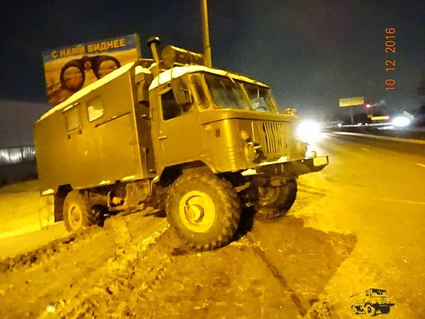

В общем купил. Простоял в очереди на перерегистрацию целый день. И погнал уже в темноте к дому. Поворотники не работают, стопы не работают, задних габаритов нет, гудок не работает, аварийка не вкючается. Машина на 4-ой ехать не хочет. Надо сказать, что на грузовиках я ездил последний раз больше 20 лет назад, когда сдавал на права.... Поэтому думаю нужно чтобы я к машине попривык, а она ко мне.
Еду по обочине медленно на третьей - фуры, обгоняя, мне благодарно подмигивают (это я так решил.....). Думаю до МКАД доеду а там эвакуатор вызову.... Уже предварительно договорился. Проехал километров 40... Оп и перестала ехать. Типа как сцепление пропало. Ну я передний мост подключил. Оп опять поехала. Загрустил - думаю что с мостом задним не так или еще с чем....? Ладно - на месте разберемся!

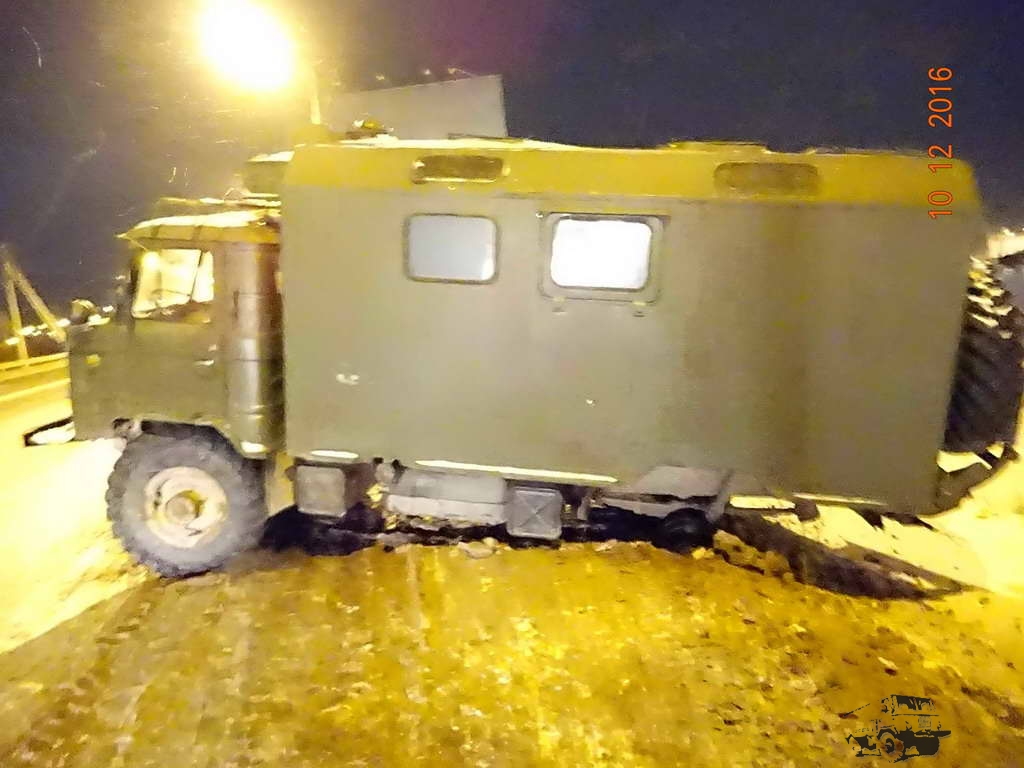

Проехал еще километра 4 и тут качнуло меня прилично. Как будто в ямку здоровую влетел. Думаю - как по этой трассе легковые то ездят если у меня газон так прыгает?! Тут замечаю что что-то как-то кабина слегка не горизонтально. Глянул в зеркальце - а за мной сноп искр. Вот тут до меня и дошло что за "кочка" мне попалась. Затормозил на обочине.
Позвонил эвакуатору. Пошел левое заднее колесо искать. Что интересно - мне показалось что прошло времени с "кочки" секунд 20. А колесо в кювете нашел метрах в 100. т.е. быстро я сориентировался.... Благодарю Бога, что этим колесом никого на встречной не задело. Весит оно со ступицей килограмм 100. Лежит на снегу - шипит. Я его еле из кювета выкатил.
Машину попытался на обочине развернуть, чтобы эвакуатор по ходу движения машину за заднюю часть погрузил. На 3-х колесах отлично ползает. Но "перестарался" - задние "колеса" слишком в кювет опустил. Развернулся только с помощью эвакуатора. Мужик с эвакуатора - хороший человек. Помог моему инвалиду, когда уже к дому притащил, через сугроб перебраться. А дальше я уже своим ходом на 3 колесах "парковался". Мужик все удивлялся - "первый раз вижу как они на 3 колесах ползают. Как терминатор.". Да я и сам первый раз такое вижу.... И что колесо может вот так целиком отвалиться первый раз вижу.
Сижу и в очередной раз поражаюсь собственному невежеству.... Не ругайте сильно.... Сам понимаю свою безграничную глупость.
Вот думаю, что если бы я сразу эвакуатор вызвал - развалился бы этот подшипник пока он меня тащил? Или может позже развалился, когда мы уже по Москве ехали. И все могло бы быть намного хуже. А так - отделался легким испугом.
Теперь у меня есть задача номер 1. Понять что делать. Нужно весь задний мост теперь менять? И можно ли на месте приделать как-то колесо минимальными усилиями (ну там подшипник новый поставить)? Чтобы машина своим ходом на переднем мосту доехала как минимум до стоянки 200 метров (я ее изначально туда собирался поставить, чтобы кунгом заниматься начать и ждать очереди в боксе). Или может даже доедет своим ходом до бокса, где мне помогут ее привести в бодрое состояние...
Не представляю разбирается ли задний мост, но чувствую, что полуось которая должна крутить колесо видимо обломилась где-то внутри. Или не обломилась и это можно восстановить не меняя мост полностью....?

Страшного ничего нет ищи цапфу заднего моста , или в сборе или по запчастям. Если ступица живая то все в кучу и на стоянку ... Если ступица убита то ищи замену , вещи не дефицитные . Удачи.

Андрей правильно сказал, делай лыжу и езжай на стоянку или в бокс, судя по фото у тебя п/ось срезало, открутишь цапфу, может сможешь остатки оси вытащить если нет придётся редуктор вынимать. У меня такое было, но просто гайка ступичная откручивалась и колесо вместе п/осью рядом ехало

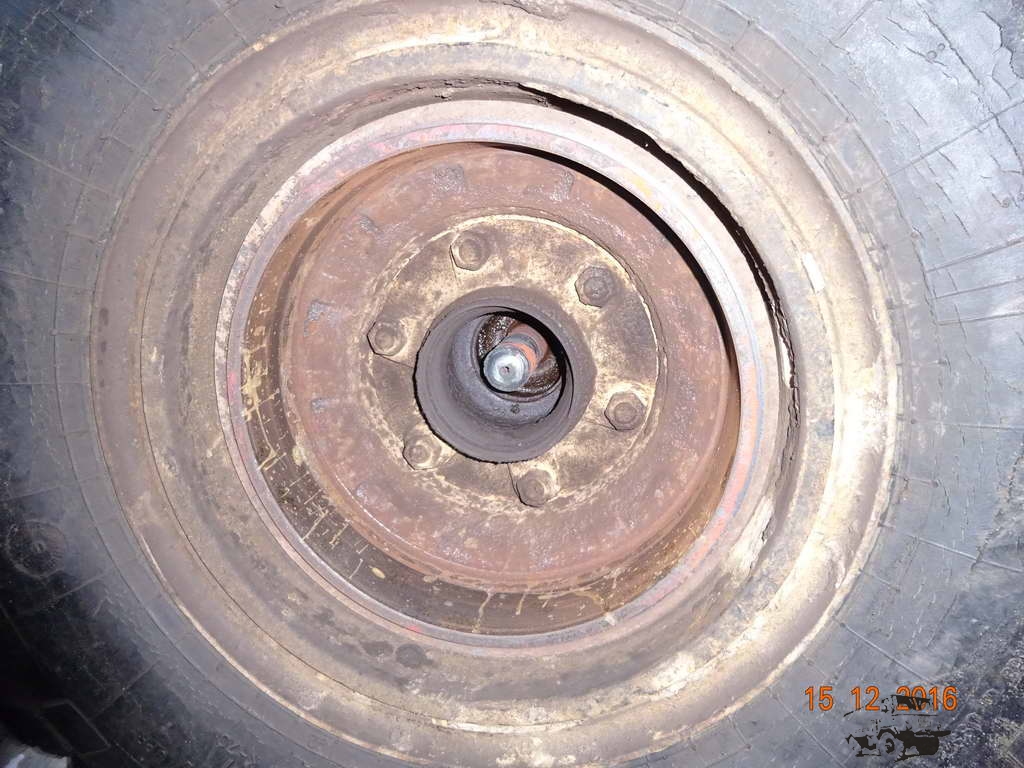

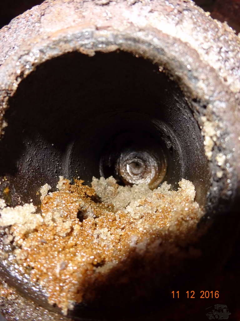

Только меня терзают сомнения. Полуось то реально поломалась.... Вот еще сфотографировал что на колесе осталось.
Смогу ли я вытащить обломок полуоси из моста...? И почему она сломалась, когда я ехал а не вытащилась....?
Еще мне не понятно почему у меня цапфа такая ржавая... Это говорит о том что нифига подшипники не смазывали? Или их и не нужно по регламенту смазывать и машину как с консервы несколько лет назад забрали - так и ездили на заводской "смазке" пока машина со мной не встретилась... Это ведь и на других колесах может быть аналогичная ситуация. Почти убитые подшипники. Уж не лучше ли тогда купить мост целиком....? Или я сгущаю краски по неопытности и достаточно разобрать и смазать....

Придётся все ступицы вскрывать и смотреть, масло везде проверять, ещё лучше поменять,

Вытащить можно попробовать петлей ,второй вариант снять вторую полуось и прутком арматуры вытолкнуть.

Судя по фото там все ржавое. Перебирай все ступицы. Заодно подкачку сделаешь. Перебирать не сложно.

Обломок полуоси вынимай следующим образом-снимаешь правую полуось и ломиком выбей остаток полуоси в сторону отлетевшего колеса.Цапфа не заржавела,скорее всего она была красной от трения.
