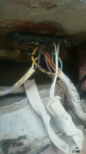

На фото клемник под крылом.Туда подходят провода от фары и поворотника.
