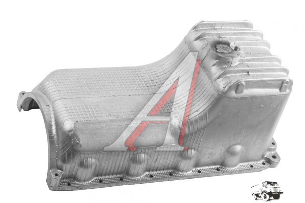

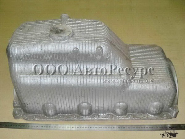

поставили двигатель (Д-245.12) с бычка, но есть подозрение, что поддон (картер масла) двигателя там не такой и им можно задеть редуктор переднего моста.
Пока в Интернете нашел три варианта:
Первый к двигателю Д-245.7 (он ли?)
Второй к двигателю Д-245.12 (Бычок)
Третий к Д-245.9 (МАЗ)
Смущает, что на первом нет пропила для редуктора переднего моста.
Можете поделится фото, чтобы развеять сомнения (деталь не из бюджетных)?
- img_00043240_245-1009015-d.jpg (52.3 КБ) 2139 просмотров

У меня на Садко стоит как на первом фото.

245.7 егерь... как на первом.

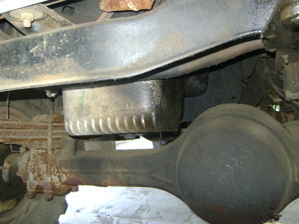

oboron писал(а):[post]328962[/post] 245.7 егерь... как на первом.
Посмотрю сегодня свой. А на новом тракторе стоит 100% стальной, по высоте значительно меньше. Сфотаю оба.

Ходят слухи, что есть стальной поддон для садко с вырезом под картер моста, но в магазинах про такое не слышали.

Монах80 писал(а):[post]328969[/post] Ходят слухи, что есть стальной поддон для садко с вырезом под картер моста, но в магазинах про такое не слышали.
стальной на тракторе, и алюминиевый на КАВЗе, думаю они взаимозаменяемы.

У меня лежит поддон от Д245.30, такой же как на первой фотке

Многие под 45 градусов срезают уголок в районе редуктора и ставят заплаточку...
Делов на пол дня и не искать дефицитные запчасти....
