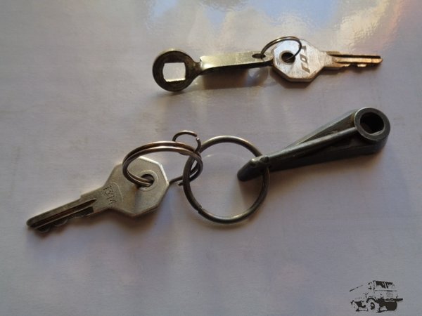

Лучшая противоугонка это не электрика, а механика: оставляйте кран переключения топливных баков в среднем т.е.нейтральном положении и сняв флажок переключателя топлива смело уходите. Сам попадался на этом несколько раз - машина заводится и даже тронется, но потом заглохнет и привет... Чтоб завести надо подкачать, а это открыть кабину. Знания нужны. Аккумулятор в крайнем случае посадят.Жуликам переключить кран без флажка ума не хватит.

Установка сигнализации на ГАЗ 66
Эта мысль не исключает и иные примочки по электричеству. На фото это то что я назвал флажок.
