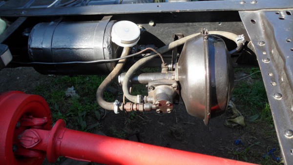

добрый вечер помогите пожалуйста как запитать компрессор за место вакумника чтобы тормоза нормально на газ 66 работали подскажите! что нужно сделать?
105кукуруза
как запитать комперссор за место вакумника
Всмысле как? Он там и так должен стоять штатно. Подкачка на машине есть (ресивер в раме)?

Я думаю имеется ввиду пневмоусилитель тормозов вместо вакуумного. Вроде это незаконно так-то если...

разве, что как делал форумчанин, воздух подавался через редуктор(0.5-1атм).

Ссыль на того кто делал? Интересно.Prey2006 писал(а):[post]313330[/post] воздух подавался через редуктор(0.5-1атм).

ссылки нет, так как сохранились лишь фотки(2012г) и воспоминания процесса. возможно удастся найти авто в моя машина или владелец объявится, что сомнительно.

Prey2006 писал(а):[post]313330[/post] разве, что как делал форумчанин, воздух подавался через редуктор(0.5-1атм).
тоже так делать планирую

если я ничего не путаю, то это просто редукционный клапан, скажем в ресивере 5 атм, а через редуктор подается всего 0.5 атм, подобные устанавливают для наполнения воздухом сапунов трансмиссии) на авто. На газовых баллонах примерно такого типа.

Доброго времени суток.Меня вот какая мысль посетила,если вакцин из-за питать от входа комресора через тройник, а вход поука заглушить.Чем это черевато.

Вакуум будет циклическим,скажется на равномерности торможения,желателен будет вакуумный ресивер. Сечение тройника нужно будет рассчитывать,скорее всего методом научного тыка.
