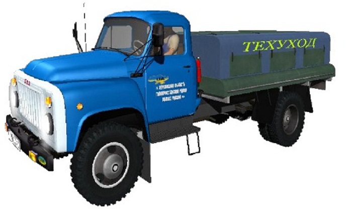

Всех формучан с наступившем Новым 2016 годом!!! Потянет ли д-240 пару ГП 41\9 пч 4,56, который установлен на ГАЗ-53 (техуход) с полной массой: 5465кг, масса без нагрузки :2615кг. КПП Зил -130 колеса 240х508- диаметр колеса 0,95м. Типа такого:

потянет,но ездить будет мучение
пробовали такую на 3307 с д-243

Мученье если груженым наверное? а если воздух возить.

даже воздух возить
д-240 дохлее бензинки

с пч 5.5 самосвал пустой 4т и колеса 260х508 D-1,05м на 5-й 6-ю просит
