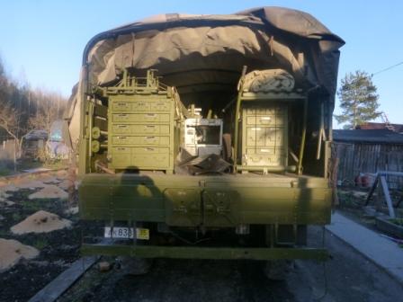

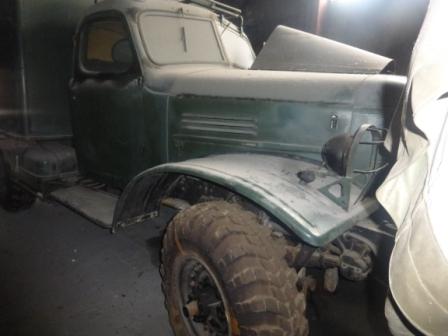

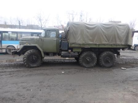

Всем привет. Наконец то стал обладателем советского грузового авто повышенной проходимости.. Искал пару месяцев в ходе поисков было съезжено в С-Петербург, Тверь и Рыбинск. А в итоге купил в своем городе.
Так он ждал меня.
Так он ждал меня.

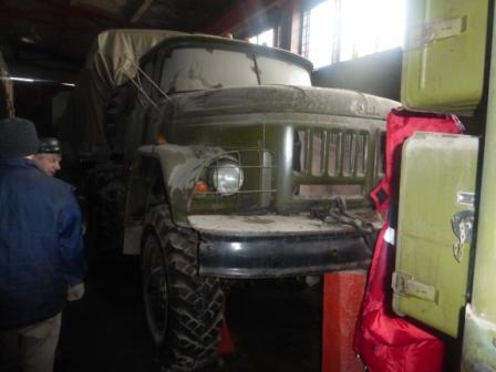

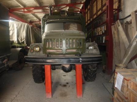

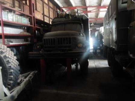

Оказалось что на территории автоколонны находится военный склад в котором хранится ~ 8 машин с полным комплектом оборудования (парм, мто ат и т.д.). Не много фото из склада.

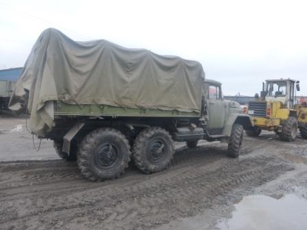

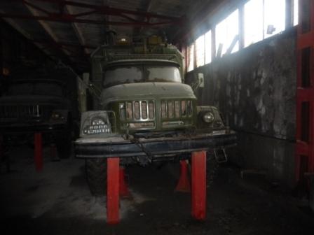

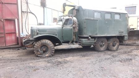

Пробег моего авто 1200км. Двигатель запустился со второй попытки на том бензине который был в баке.. Немного торга и решено провести ходовые испытания и если все хорошо то беру. Что бы выгнать из склада машину нужно было выгнать 157 зил и кунг 131 все стоят на подставках под раму и мосты. Примерно 4 часа я один снимал с подставок эти три машины, проблема была в спущенных колесах и домкратить приходилось в несколько приемов.. Немного отступления: как мне объяснили примерно раз в пять лет автомобили должны заводить, проверять системы, проворачивать колеса. Последний раз данная процедура с этими авто проводилась в 2000году.
И вот три машины сняты с подставок, решаем вытащить погрузчиком 157 и 131 кунг . Погрузчик подогнан , трос зацеплен , попытка погрузчик буксует, а зил стоит. Оказалось что у всех трех авто заклинили колеса. Продолжение следует...

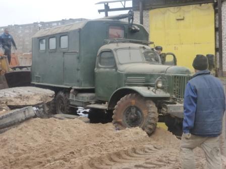

.. Взяли на короткую чалку, ковшом приподняли и вот 157 на улице. Тащим с десяток метров и ура колеса закрутились.. Так же достаем 131 кунг, но колеса на мертво и то же самое с моим . Таскаем по территории автоколонны в надежде провернуть колеса, пытаюсь помогать двигателем. Без результата. И без последствий тоже... ) Переговоры, решаю снять колеса, выяснить в чем причина и если дело в колодках то торгуюсь еще и сам делаю.. Снимаю тормозной барабан и оказалось что колодки алюминиевые и они окислились под тормозными накладками от чего последние расперло. Торг, ремонт(колодки протачивал), покупка.

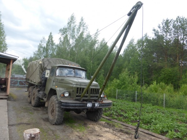

Из всего перечня инструмента и оборудования не хватает только дистилятора. Наверно самогонный аппарат хороший получился.

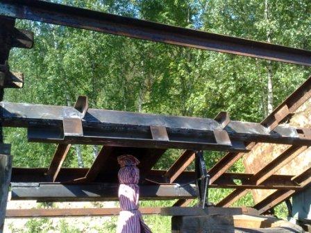

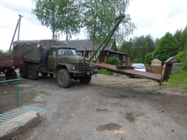

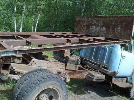

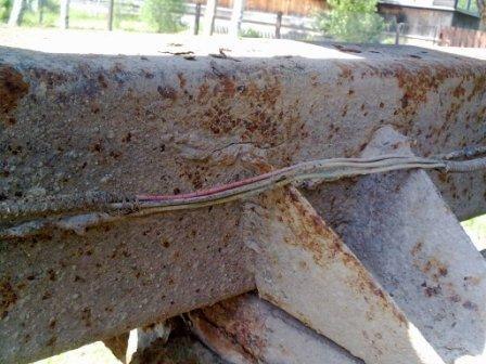

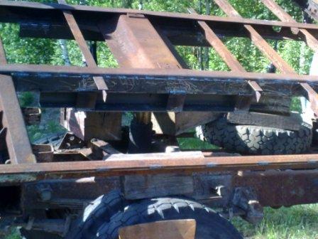

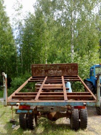

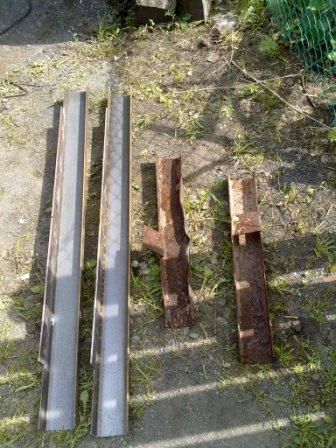

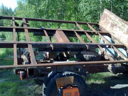

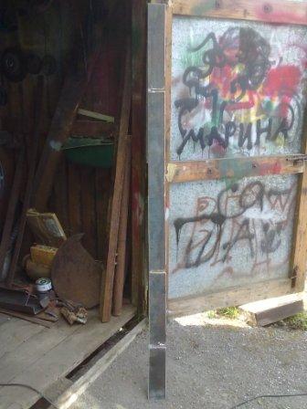

Авто планируется переоборудовать в самосвал, кузов будет газоновский. Данным кузовом планировалось переоборудовать бортовой газончик, но когда я вскрыл пол и увидел маштабы коррозии был куплен другой кузов и газон успешно стал самосвалом. А вот оставшийся кузов потихоньку восстановил и усилил.

Извиняюсь за хронологию
