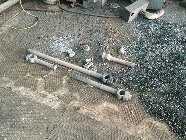

все таки достал заготовки.
теперь ждем результатов

пархат нет заготовки не достал опытный экземпляр точил с болванки
осталась только отшлифовать

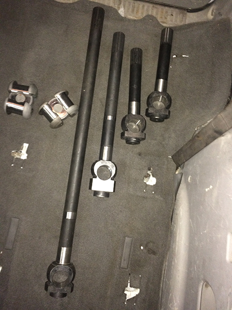

Я поднял свою литературу; точно, на "Уралах", как и на "КрАЗах", устанавливались кулачково-дисковые шарниры. Я тоже перебирал передок своего "КрАЗа" и помню, как менял сильно пошарпанные диски и несколько кулачков, как подбивал опорные подшипники поворотных кулаков (он у меня прыгал как сайгак по дороге)... )kiya писал(а):[post]307495[/post] На УРАЛе 4320 стоит кулачково-дисковый шарнир,сам разбирал.Или может на этой машине эксклюзив был?
Кстати, почитал про "вейсы", есть определенные минусы. Например, небольшой срок службы из-за слишком больших контактных напряжений. Нагрузка при движении передается через несколько шариков; пятна силового контакта минимальные, поэтому шарниры типа "вейс" рекомендуют ставить на небольшие машины. Кулачково-дисковые шарниры имеют напротив самый низкий КПД из всех шарниров из-за слишком больших поверхностей трения, что ведет к сильному нагреву и задирам (знаю по опыту), зато они самые силовые и имеют самый большой угол поворота...
Кстати, на фото самодельных шарниров я не вижу никаких "вейсов". Вот то, что я вижу - это и есть обычные кулачково-дисковые шарниры. Может у меня глюки? )

так речь и идёт о том чтобы поменять шарниры вейс на дисково кулачковые а проблему с задирами я думаю решить просто
нарезкой спиральной канавки на кулачках
нарезкой спиральной канавки на кулачках да и низкий кпд меня не заботит у меня стоят хабы так что шарнир будет работать только на бездорожье и в гололёд а там быстро не поездиешь

виталян писал(а):[post]307524[/post] так речь и идёт о том чтобы поменять шарниры вейс на дисково кулачковые а проблему с задирами я думаю решить просто
нарезкой спиральной канавки на кулачках...
Согласен. Плюс чистота сборки и высокое качество смазки... Такой апгрейд можно только приветствовать. )

сейчас прикинул на компе да и в натуре угол поворота внутреннего колеса без доработки сальникового узла 38 градусов

диски с развёрнутыми серединками а на бусе так вообще самодельные с нулевым вылетом уже кстати поставил и даже поездил
радиус поворота уменьшился примерно на треть
