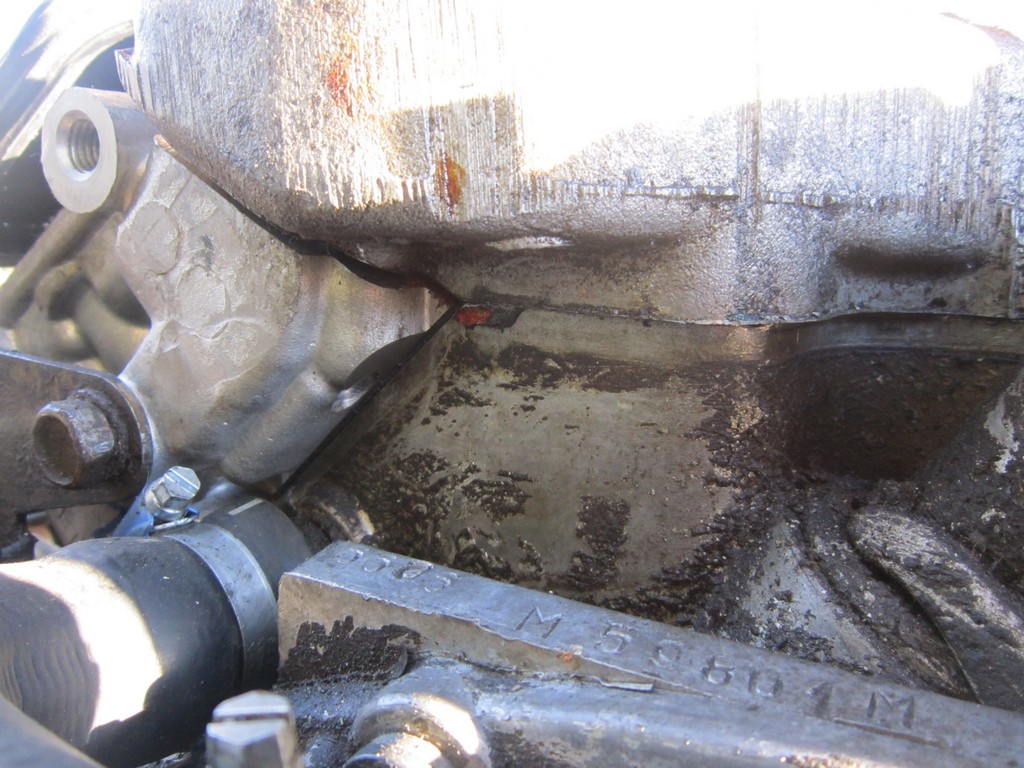

Надеюсь, автор темы не против если я продолжу.
Стоит такая же проблема - никак не могу определить модель двигателя.
Сегодня облазил все куда смог подлезть.
Что-то начертано на пауке, но это явно что-то не то.
Нашел еще одну надпись. Находится за трамблером, в месте где к двигателю
прикручивается колокол. Надпись выбита - М59801М 91
Это и есть номер двигателя? Как по нему определить модель движка?

Нашел фотку сделанную... впрочем, автор фотки сам узнает
- Сообщения: 58
- Зарегистрирован: 15 янв 2011, 12:58
- Откуда: Кузбасс
Re: Как определить модель двигателя?
Там же русским по аллюминию написано "6605" - двигатель для ГАЗ-66-05 — с экранированным электрооборудованием и лебёдкой, 1991 года выпуска.
Alex_SA писал(а):Там же русским по аллюминию написано "6605" - двигатель для ГАЗ-66-05 — с экранированным электрооборудованием и лебёдкой, 1991 года выпуска.
Я извиняюсь, я Масквач... я по русски алюминием читать не понимаю...
Год выпуска 1991 - это я понял.
Где лебедка стоит вижу.
Экранированного оборудования не вижу в упор. Видимо так заэкранировали, что и не видно.
Ну ладно, хрен с ним... с оборудованием.
А что за двигатель 6605 - не понимаю. Это который ЗМЗ-513 или ЗМЗ-511 ? А может ЗМЗ-523 ?
Вот этот момент разъясни пожалуйста.

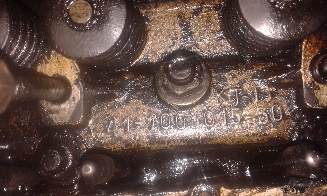

Приветствую!
Помогите и мне пожалуйста!
Достался по случаю двигатель и встал вопрос? Что это за симбиоз? На блоке двигателя выбито 511 95 далее номер, на ГБЦ 41-100....
Спасибо!
Спасибо!
А у е2-е4 двигатель 66-06 со степенью сжатия 7,6. Ничего необычного.

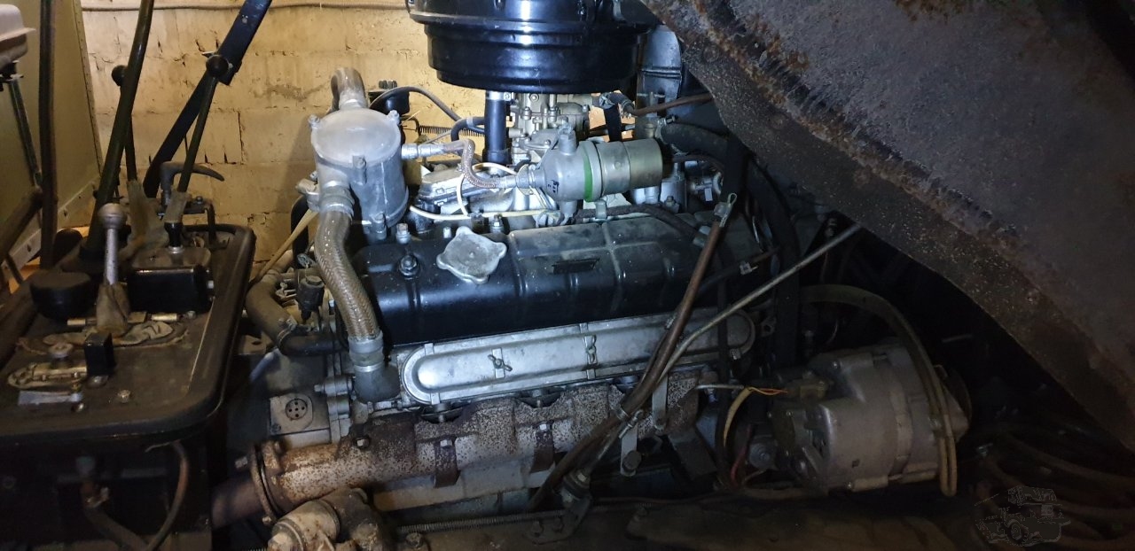

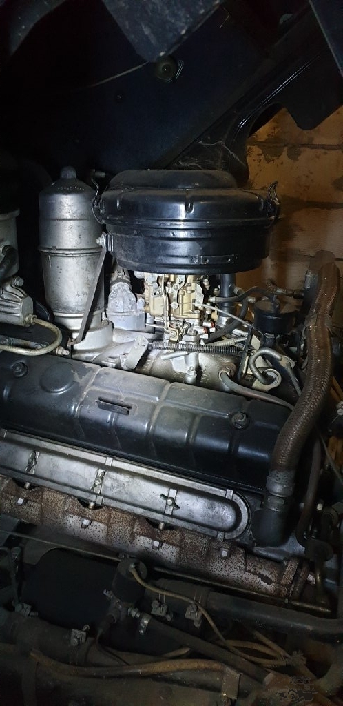

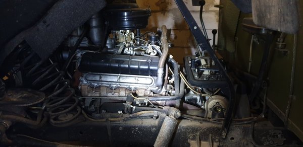

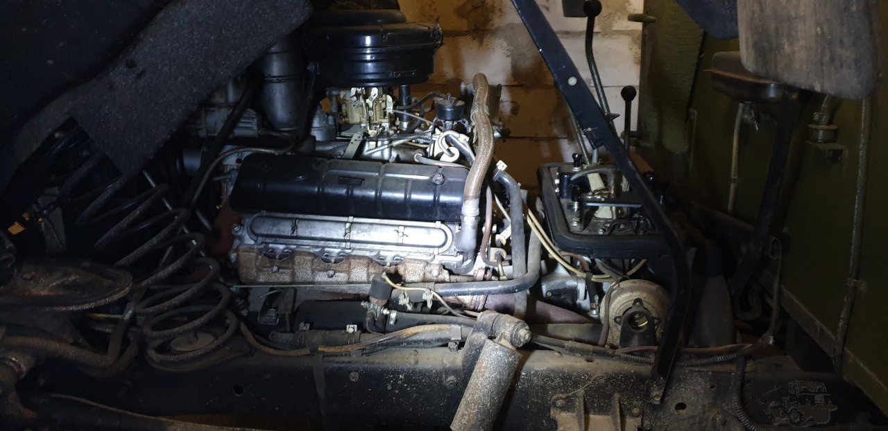

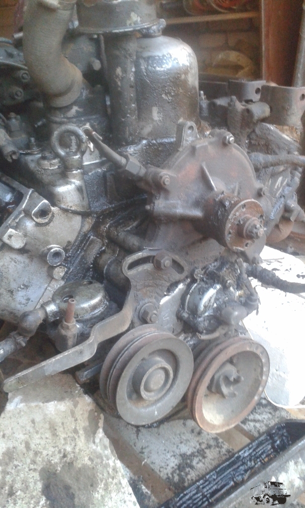

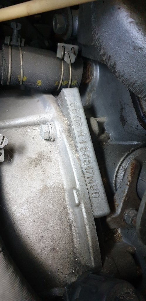

Всем привет)
я недавно стал шишиводом
приобрел.
когда-то в детстве гонял на шишиге с батей, сейчас решил уже сам
подниму тему.
подскажите какой у меня движок?
как я понимаю 513. но ознакомившись с темой начал сомневаться.
прикладываю фото.
заранее спасибо
подниму тему.
прикладываю фото.
заранее спасибо
Чем сложнее, тем интересней.
Aleks_gg
- e2-e4
- Радиодепутат
- Сообщения: 5819
- Откуда: Москва, ЮВАО
Aleks_gg писал(а):Всем привет)
я недавно стал шишиводомприобрел.
Привет!
Поздравляю!
когда-то в детстве гонял на шишиге с батей, сейчас решил уже сам![]()
Значит вырос
Насколько я понимаю, это 66-ой двигатель. Модификация 06 (экранированный).
