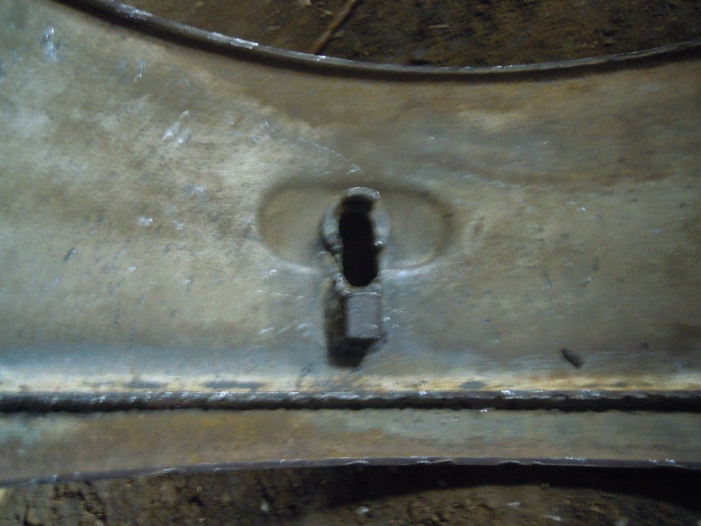

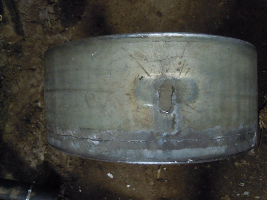

Начал собирать КИ-80. Вставил камеру в покрышку БТРовскую, немного подкачал, камера стала вся в складках. Попробовал вставить шишкину, подкачал, всё отлично. Поставил шишиговский резиновый флипер, тоже встал как родной. Начал вставлять широкие половинки дисков, а они болтаются в покрышке. Так ездить нельзя будет, может провернуть. Буду пробовать увеличивать железный БТРовский флипер.

mixa писал(а):Начал собирать КИ-80. Вставил камеру в покрышку БТРовскую, немного подкачал, камера стала вся в складках. Попробовал вставить шишкину, подкачал, всё отлично. Поставил шишиговский резиновый флипер, тоже встал как родной. Начал вставлять широкие половинки дисков, а они болтаются в покрышке. Так ездить нельзя будет, может провернуть. Буду пробовать увеличивать железный БТРовский флипер.
Сегодня увеличили железный БТРовский флипер на 3 см, почти пол дня запихивали в покрышку. По мере запихивания, отверстие флипера постоянно сдвигалось, по отношению штуцера. В результате так и не чего не получилось.

- Сообщения: 1340
- Откуда: воронежская обл
Re: Вопрос по КИ-80Н
mixa писал(а):mixa писал(а):Начал собирать КИ-80. Вставил камеру в покрышку БТРовскую, немного подкачал, камера стала вся в складках. Попробовал вставить шишкину, подкачал, всё отлично. Поставил шишиговский резиновый флипер, тоже встал как родной. Начал вставлять широкие половинки дисков, а они болтаются в покрышке. Так ездить нельзя будет, может провернуть. Буду пробовать увеличивать железный БТРовский флипер.
флипер увеличивал с одной стороны на 3 см или с каждой по 1.5 см(что более правильно) ?
ЧОПОРОВ писал(а):mixa писал(а):mixa писал(а):Начал собирать КИ-80. Вставил камеру в покрышку БТРовскую, немного подкачал, камера стала вся в складках. Попробовал вставить шишкину, подкачал, всё отлично. Поставил шишиговский резиновый флипер, тоже встал как родной. Начал вставлять широкие половинки дисков, а они болтаются в покрышке. Так ездить нельзя будет, может провернуть. Буду пробовать увеличивать железный БТРовский флипер.
Флипер увеличили с одной стороны на 3 см, отверстие под штуцер сделали овальным.

- Сообщения: 78
- Зарегистрирован: 24 авг 2012, 18:31
- Откуда: Псковская обл. г. Новосокольники
mixa писал(а):ЧОПОРОВ писал(а):mixa писал(а):mixa писал(а):Начал собирать КИ-80. Вставил камеру в покрышку БТРовскую, немного подкачал, камера стала вся в складках. Попробовал вставить шишкину, подкачал, всё отлично. Поставил шишиговский резиновый флипер, тоже встал как родной. Начал вставлять широкие половинки дисков, а они болтаются в покрышке. Так ездить нельзя будет, может провернуть. Буду пробовать увеличивать железный БТРовский флипер.
Фотки флипера.
