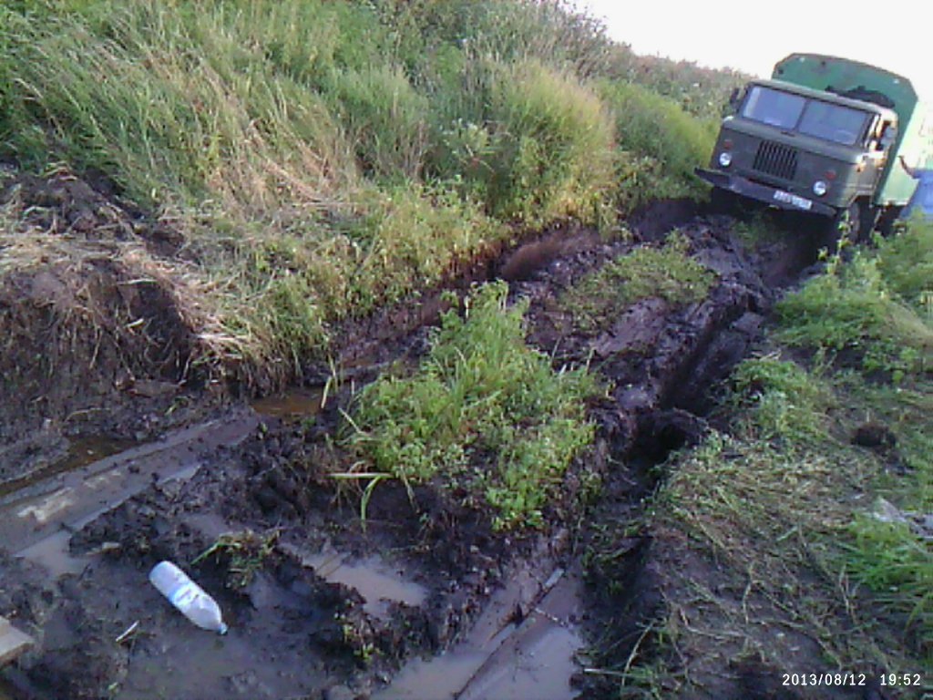

как бы есть уже 66й .и даже было уже боевое крещение в болоте,переклепка кунга,изготовление проводки с нуля,переделка зажигания ,установка планара, обустроиство кунга и многое по мелочам. вчера ставил пазика рядом с газиком и тоже незабалдел сильно.,так что ты наверное прав. к тому же пофотав газика и повесив на продажу как то уж тоскливо стало с ним раставатся,и видится сниму я обьявы и он останется сомной на пути вечного тюнинга.

за это время до болтика перебрал шишу,построил из него неплохой экпедиционник практически с всеми удобствами и полностью автономный,за 2дня перебортировал 2десятка колес в поисках ровных дисков,научил ездить без вибрации,проехал на нем с женой около 7000км. вобщем много разных эмоций принесла эта машина,больше позитивных... но как говорится нет придела совершенства и места в кунге стало мало для размещения всего желаемого как некрути.

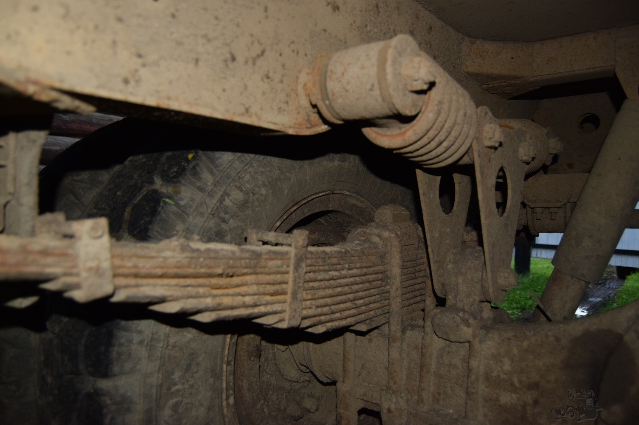

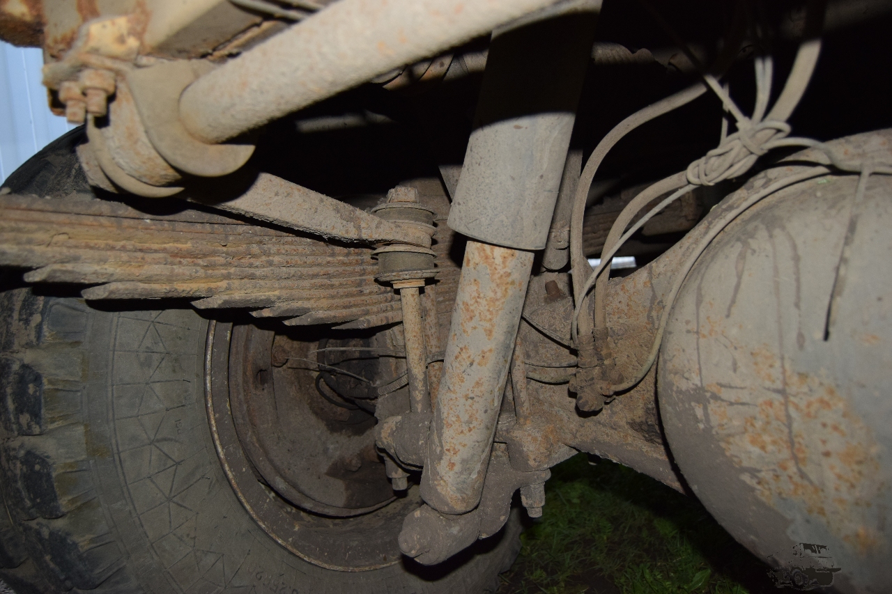

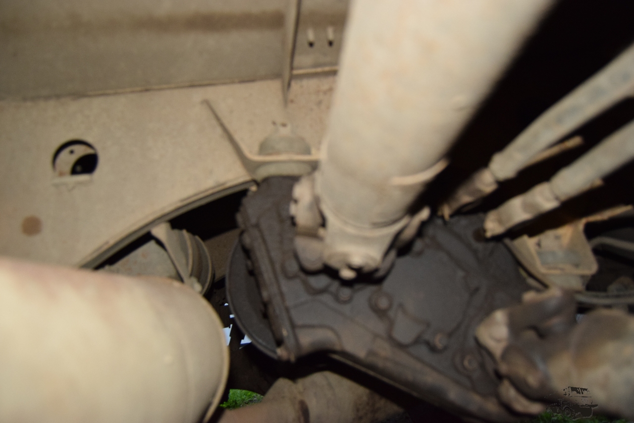

мосты и раздатка от газ 66 на квадратный паз
александр ккк писал(а):[post]323478[/post] давайте вернемся к теме. какая раздатка лучше подойдет? оснавная ее задача работать подвесным подшипником с минимальными потерями .и иногда подключать передний мост для преодоления проблемных участков..мост на хабах.

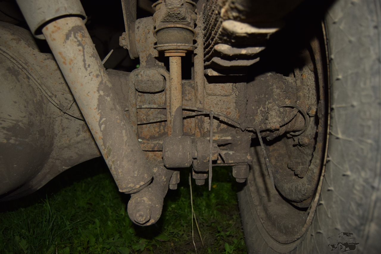

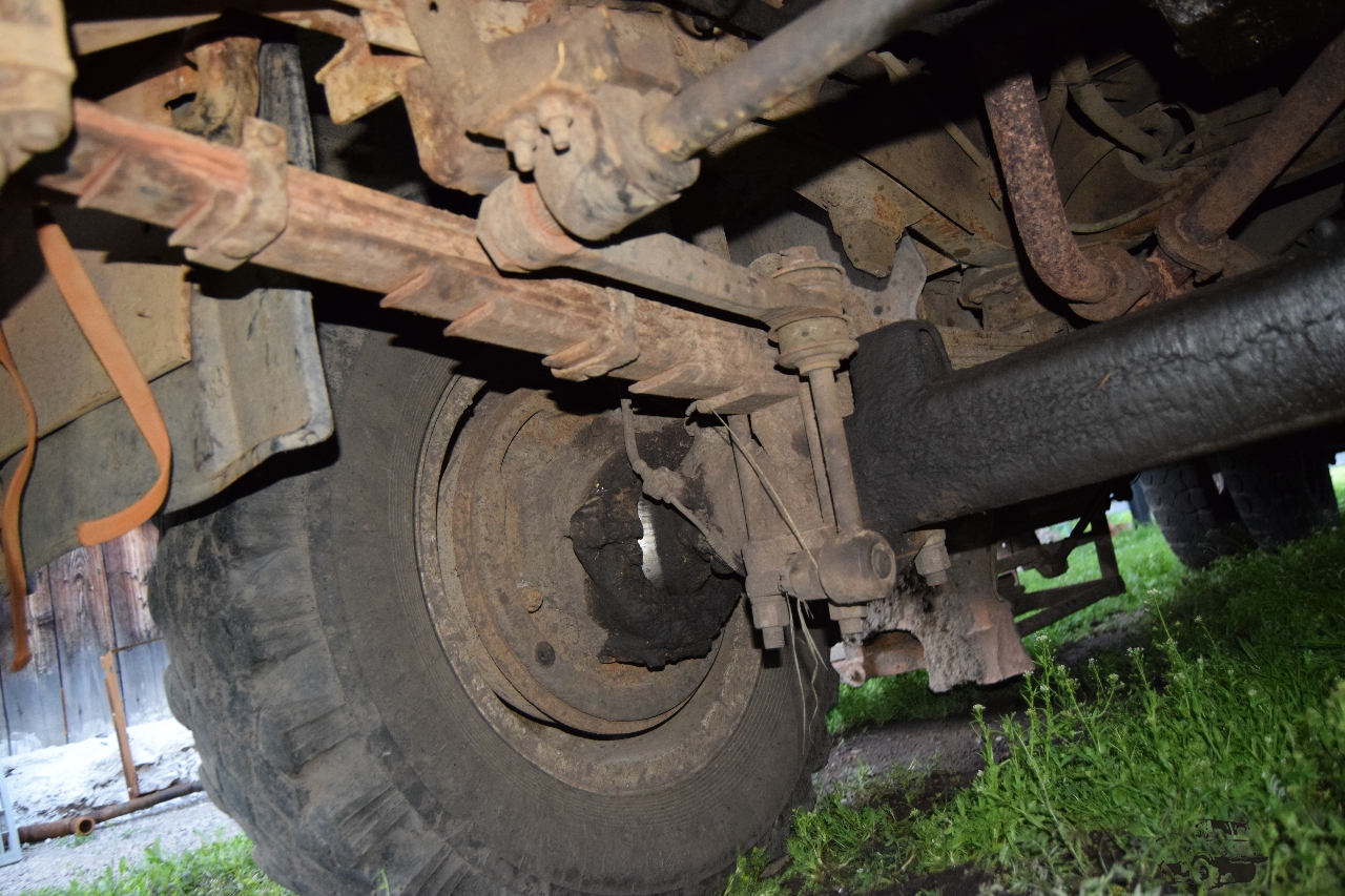

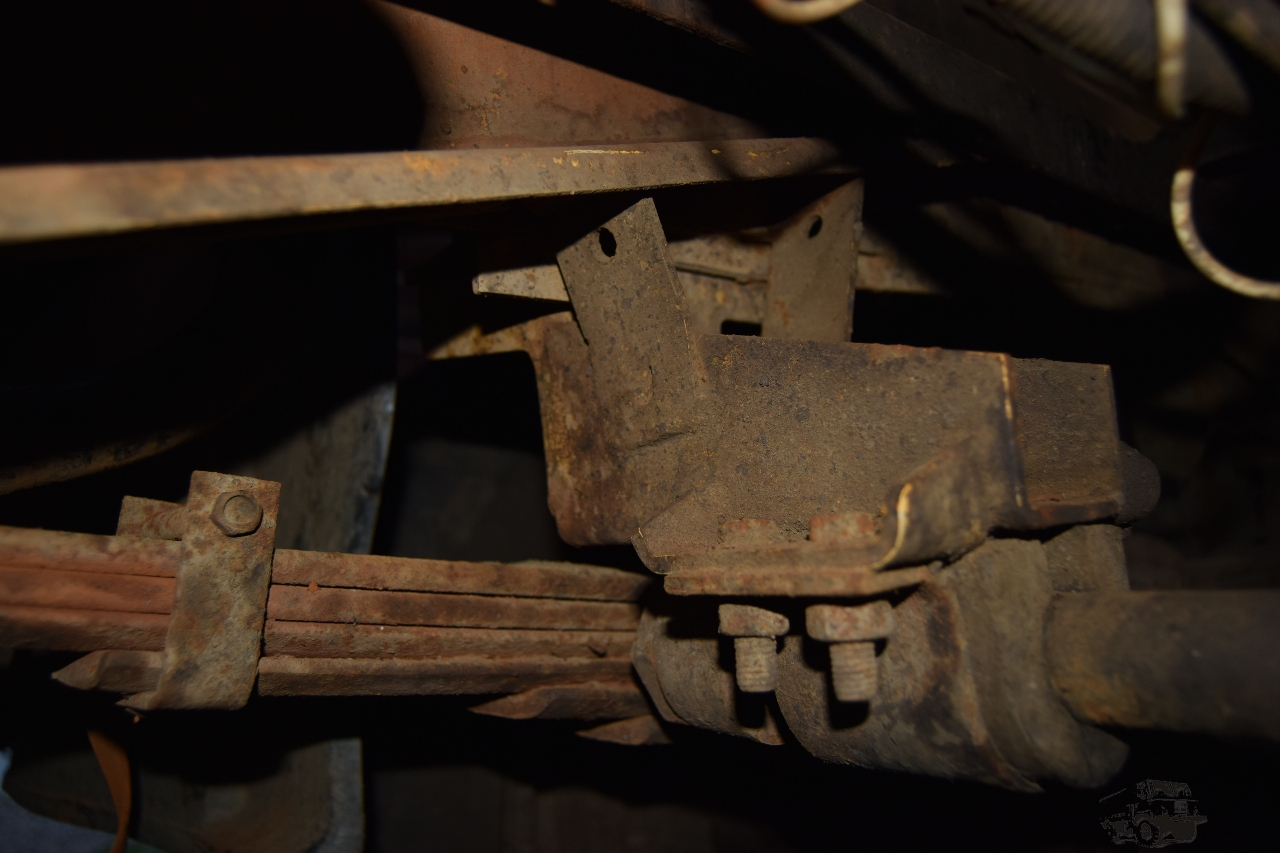

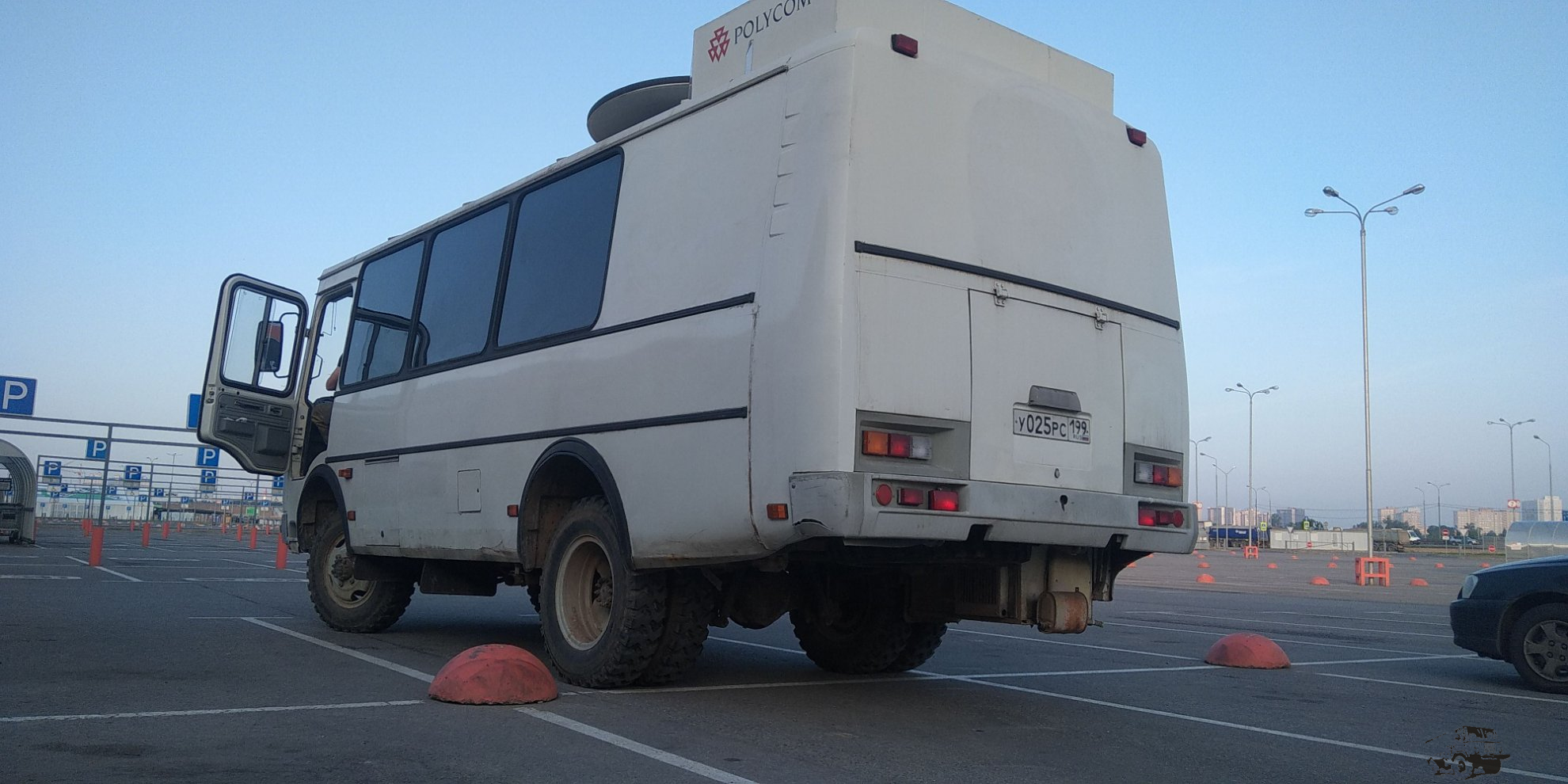

Или сразу ищите ПАЗ-3206 как у меня. Там нет подвесного. кардан от мотора чуть длиннее 66го.
вот так штатно выглядят крепления раздатки
Ну если что велком =) https://www.drive2.ru/r/other/1250696/
Последний раз редактировалось MrBullyDouzer 12 май 2016, 19:46, всего редактировалось 1 раз.
