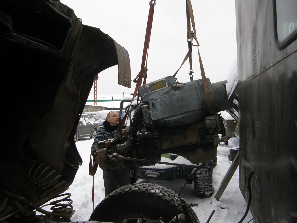

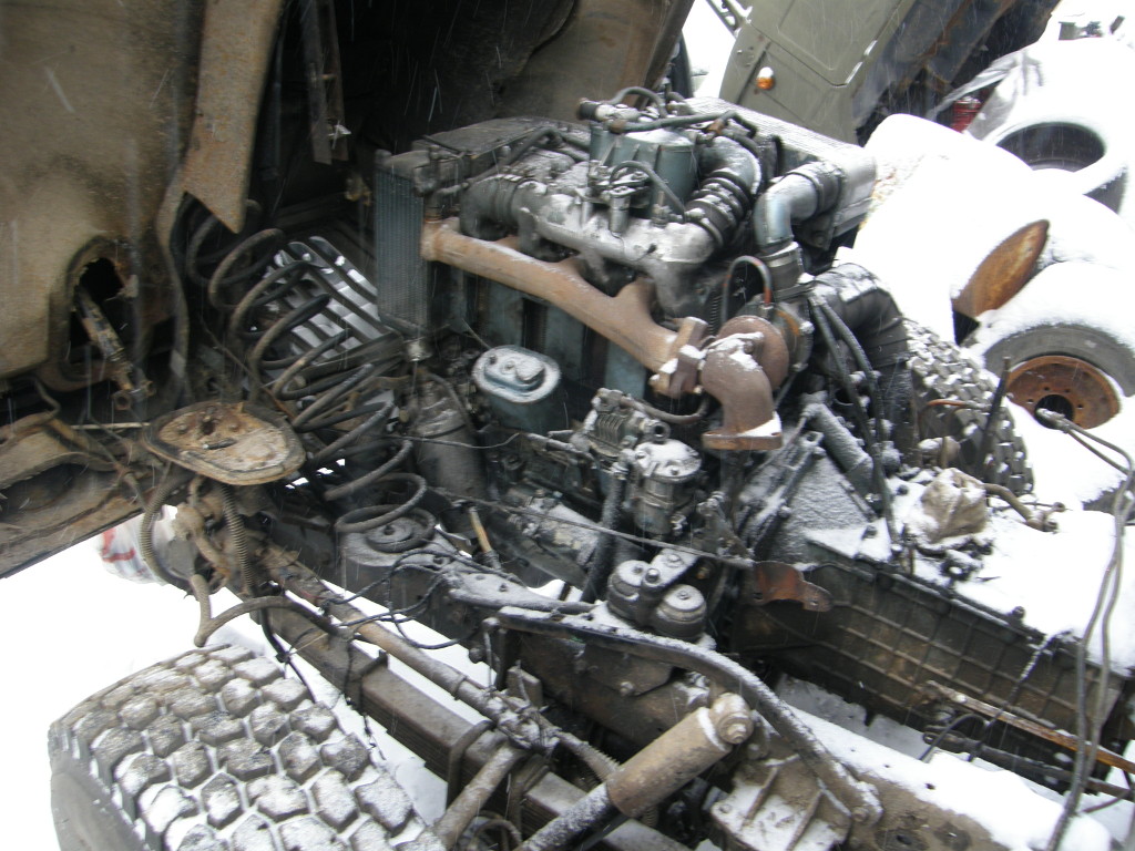

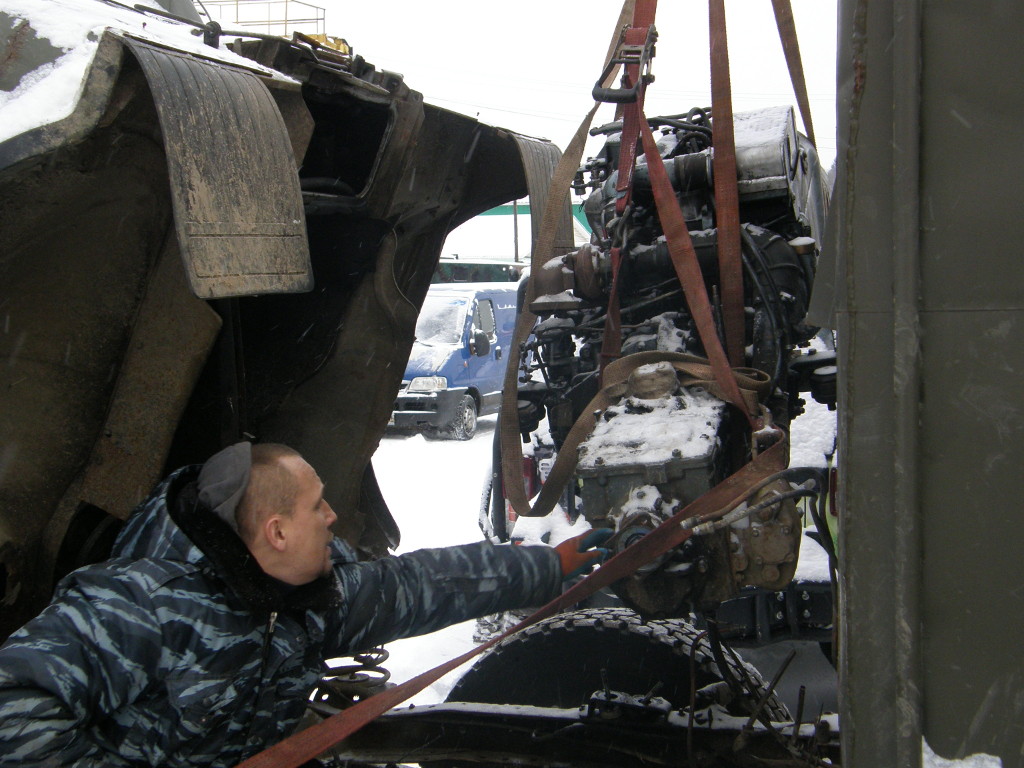

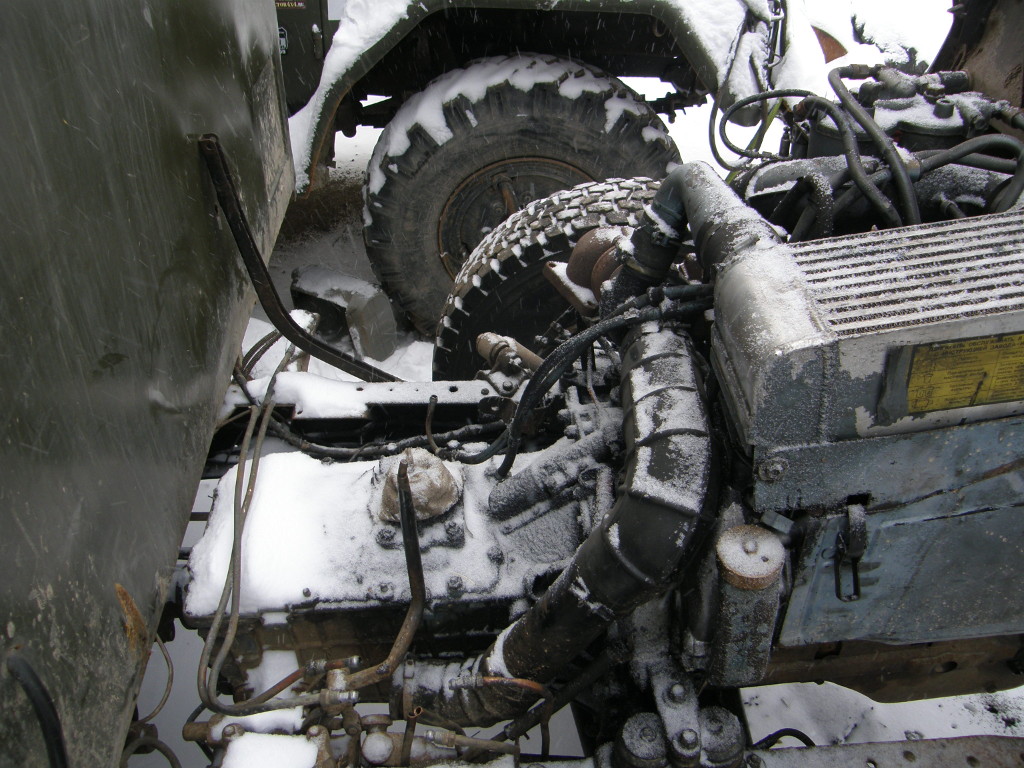

Сегодня выдернул двигатель. Вышел хорошо, думали будет хуже.
Я сравнил габариты установленного 245.12 и моего. 544 оказался выше на 12 см и длиннее на 15 см. Крупный и тяжелый и толстый двигатель.
С коробкой определился, буду ставить дизельную пазовскую. осталось только её найти...
завтра буду звонить на пазовские разборки, мне нужны: маховик плита колокол коробка, и сопутствующая мелочь.
Если кому нужны новые садковские детали: плита, маховик, возможно стартер 24В, корзина с диском то отдам дешевле чем в самом дешевом магазе.
Пазовскую коробку выбрал - хочу рычаг перенести.
По рычагам возможно откажусь от них, позже о них поговорим.

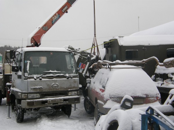

вытаскиваем слона.

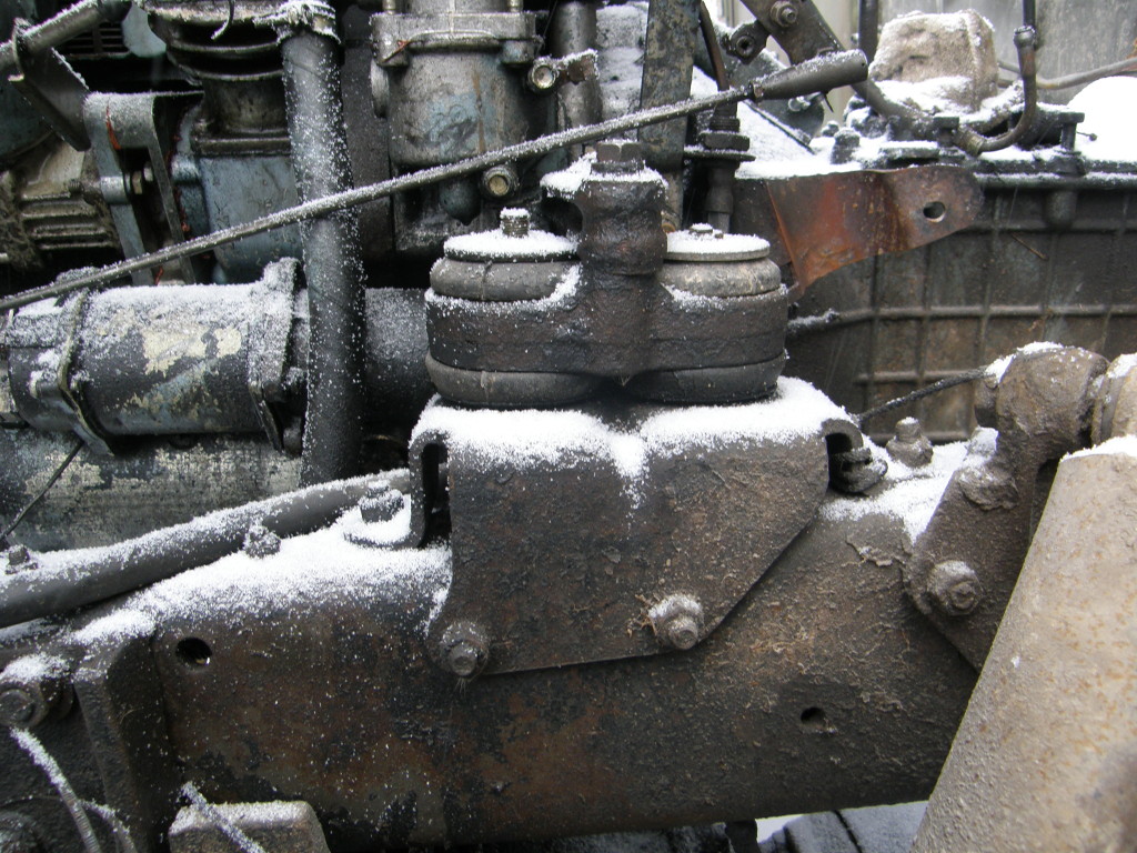

544 сопливый, на блоке есть куча отверстий для крепления разных узлов, и они сквозные, места крепления кронштейнов не герметичные, там всегда сырые места, аналогичные места есть и ещё. В идеале нужно все снимать и сажать с герметиком, но руки не доходили. вот вам подтеки, и расход масла.

На сквозные болты наматываю нитку со старого грузового топливного фильтра и завинчиваю. Течей нет.

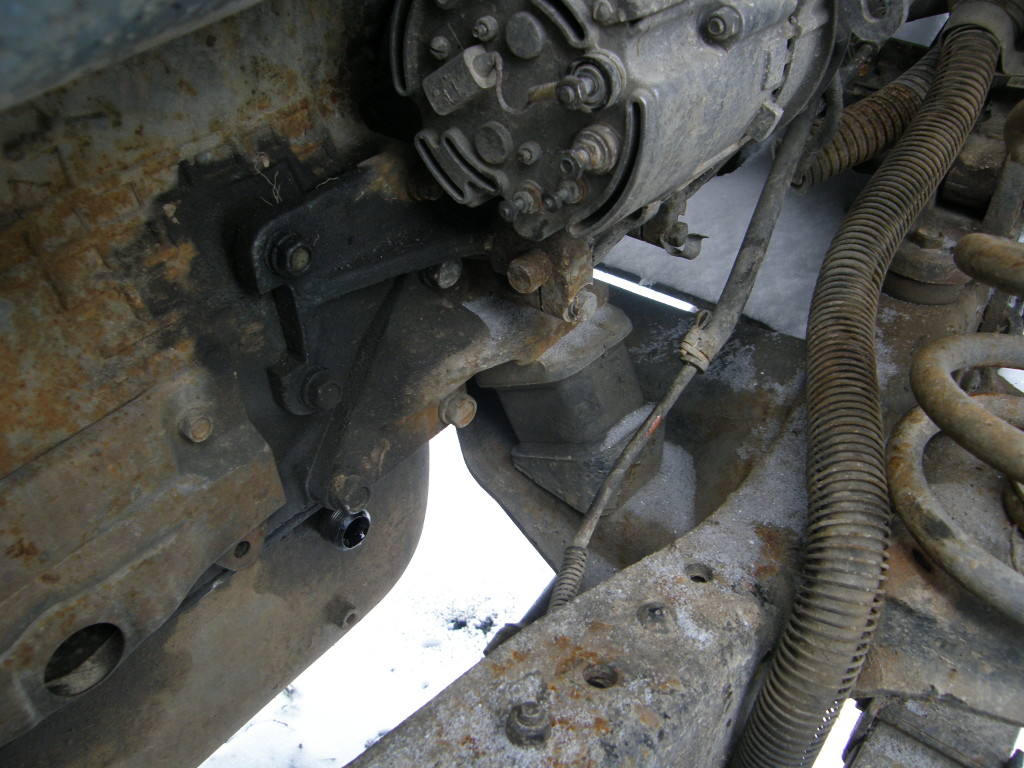

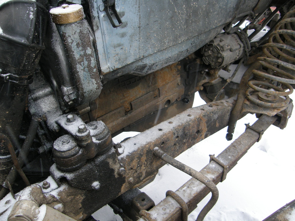

Фото передней траверсы сделай пожалуйста.Посмотрим ее отличия от бензиновой.
Маховик и плита ПАЗ и ГАЗ должны быть одинаковые.
Колокол ПАЗ такой же как на Зубренке,достаточно габаритный,не проще ли колокол с Бычка поставить?(в этом случае плиту и маховик точно менять придется)

IVAN 37 писал(а):Фото передней траверсы сделай пожалуйста.Посмотрим ее отличия от бензиновой.
сделаю в понедельник. возможно фото не даст полного понимания, они внешне похожи, да и с садко тоже похожи.
