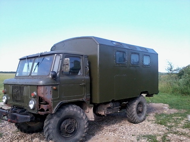

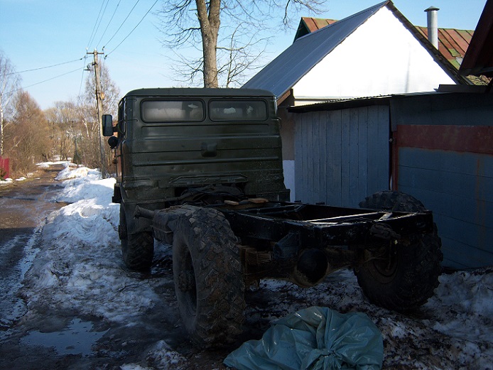

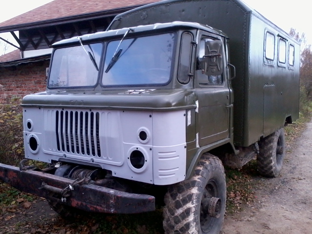

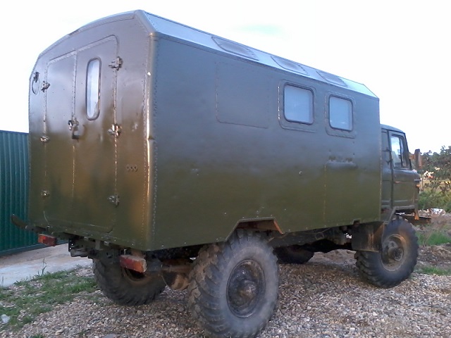

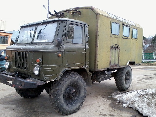

Привет всем одноклубникам! Сегодня начинаю рассказ о моем ШИШе.Год его рождения 1986 . Ровно год назад он был преобретен мной у одной военной конторы. Где служил передвижной эл. станцией и питал электричеством спец. цеха, благо мощи у него было много. Но пришло время и был куплен современный компактный и более мощный гена и моего ШИШа списали . Начальство дало команду его быстро продать, чем и воспользовались нижестоящие чины, дабы навариться на ШИШе. В справке счет ( для начальства была цена в 15т.р.) Да, пока шла торговля за ШИШа , механики сняли, продали и пропили лебедку. Забирал я его уже без лебедки. Не найдя применения гены, было принято решение о его продаже. Т.к. гена был большой и тяжелый и вытащить его из кунга было очень проблематично, продался он вместе с кунгом и начались поиски другого кунга. В середине зимы он нашелся, да какой, северный вариант с двойным остеклением, 13 окон, но без Овешки. Зимой не было возможности доставить кунг до меня и хозяин согласился подождать до весны и сам привез его ко мне, когда растаял снег. И за 15 мин. мы его вживили на ШИШа. Огромное спасибо этому человеку. Ну и немного фоток.

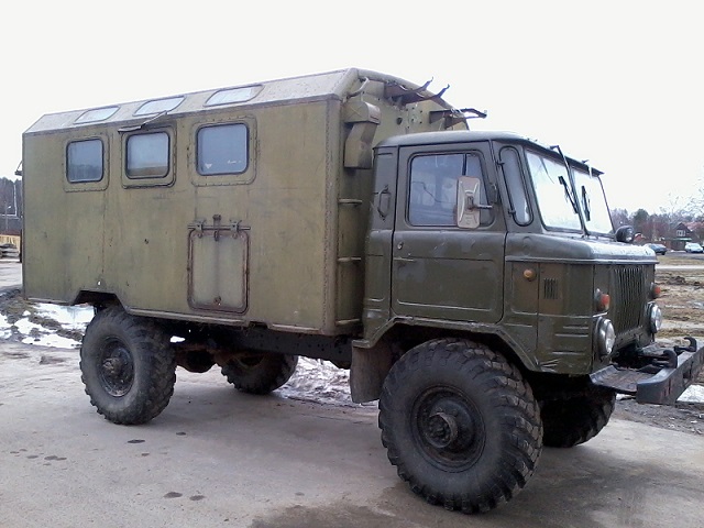

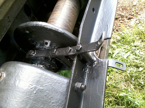

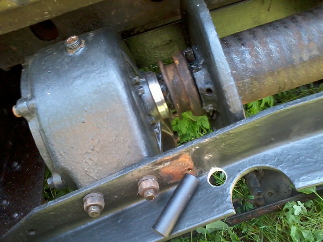

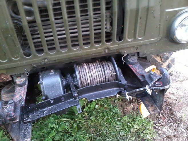

При помощи друзей охотникрв, зимой была преобретена ,за символическую сумму лебедка, но без вилки. За зиму она была перебрана и покрашена и была весной поставлена с изготовленной мной вилкой на ШИШа.

Заделка троса лебедки просто атас... Ищи клиновой зажим, с этим намучаешься... Также полная катушка троса не есть хорошо, лучше пол- барабана и удлинители... :D

У меня трос на таких зажимах. Проблем нет. Единственно отличие- у меня еще коуш стоит.

Трос родной, это я еще метров шесть отрезал. Вытаскивал себя на полуразмотоном барабане, все нормально. Это самые первые фото, все в процессе модернизации.

Вилка лебедки самодельная? Можно подробней фото?
тихоход
Сообщения: 142
Зарегистрирован: 20 июн 2012, 22:03
Re: Мой ШИШ
Сообщение тихоход »
Вилка самодельная, фото только эти. На первой фото втулка вставляется в отверстие и обваривается, потом из двух пластин и толстых втулок собирается вилка. На фото еще нет пружины, которая прижимает вилку к барабану.

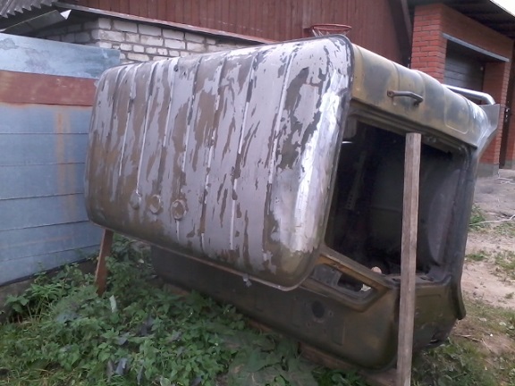

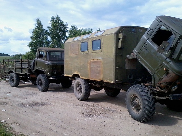

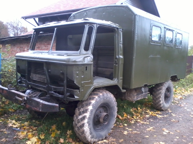

Продолжаю рассказ. По случаю был куплен донор и перетащен ко мне. Тот что с кузовом. На моем кунге за ненадобностью были сняты боковые люки ( уехали к МОНАХу ) и заделаны мет. листами.

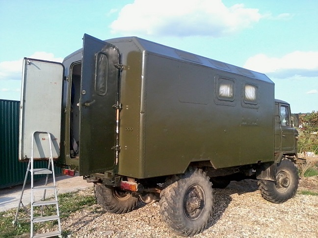

Началась подготовка кунга к покраске и и соответственно покраска.

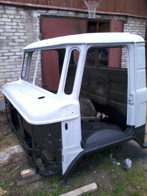

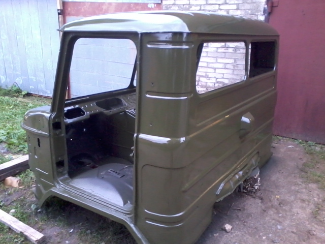

Сообщение тихоход »

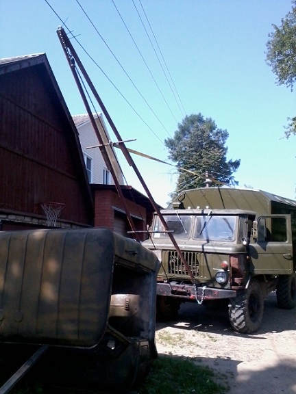

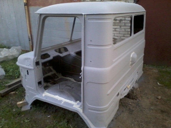

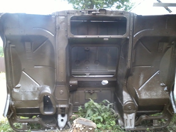

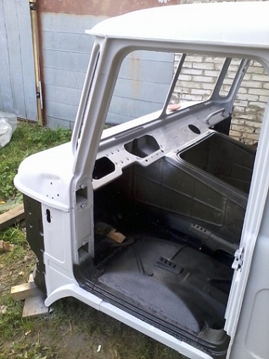

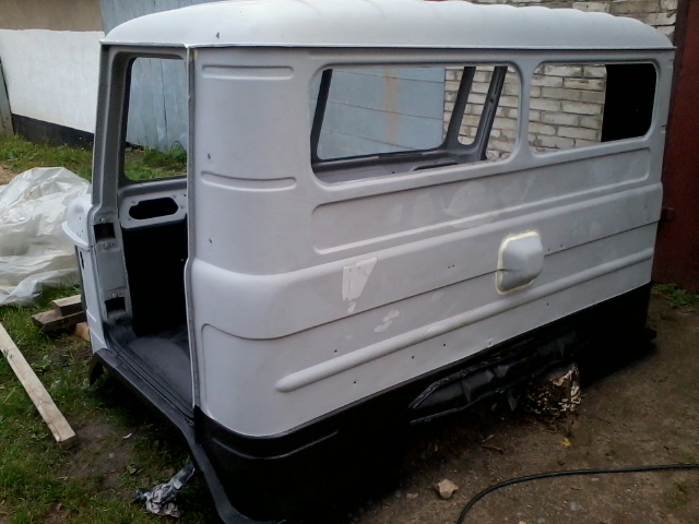

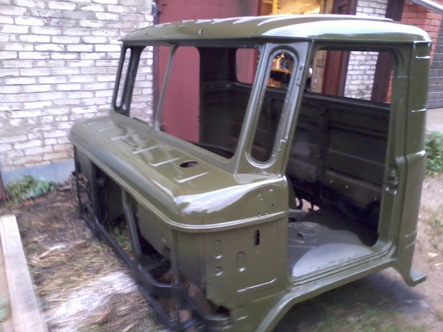

Была сделана кранбалка для разбора донора. Снята кабина и перетащина в удобное место, где полностью была разобрана, снята краска до металла, загрунтована, сделан антишум днища, частично обработана антигравием и покрашена.

Сообщение тихоход »
Фото наоботот почемуто.

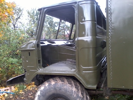

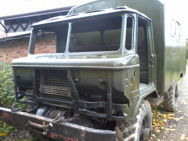

Сообщение тихоход »

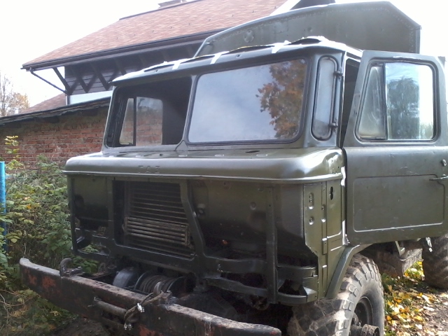

Осенью новая кабина встала на ШИШа.
