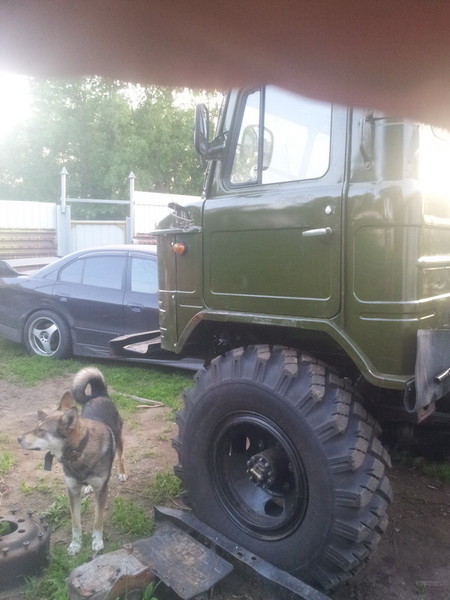

Прошу прощения за задержку, пришлось побегать пофотать
зилович на болтах
Зиловские диски в процессе подготовеи на ступицу 66
Зиловская резя на шишке
Предвосхищаяя вопрос - как оно туда залезло?
цельнометалическая проставка помоему 6 см, стремянки ГАЗ-63
Теперь только настоящий хардкор!!!
ОИ-25 (урал) vs КИ-112 (зил131)
ОИ-25 на болтовом диске, родные потроха сгнили, пришлось делать новые из 2мм, искал в интернетах чтобы заказать , ненашел. Если кто найдет в продаже родные потроха от болтового диска урал, дайте знать.

Дмитрий7171 писал(а):Резина от урала и резня в болотеНу и доехать до болота))А что есть какие-то нюансы?
нюансы есть всегда
вес колеса в сборе, минимальное давление при спускании
болтовой диск позволяет спускаться в нуля и переть по слабонесущему грунту (личный опыт), болтовой диск всегда предусматривает железный флиппер (в случае с 131 и урал + стальная ободная лента - клин)
кольцевой диск - спускание не ниже 0,8-0,5, иначе проворот камеры (личный опыт)
если целей рубилова нет (почему я и спрашивал о вашей цели), то можно и с кольцами ездить, самый оптимальный вариат для изготовки это кольцевой диск МАЗ или такие ставят на КРАЗ шоссейник
он идет без центра (очень удобно), хорошая система запора замка, распирающий клин забивается под стопорное кольцо между диском и кордом (фотки могу сделать), центра лучше брать газоновские 3х дырочные. Такие диски стоят на 66 с резиной от 131, на фотках выше

Спасибо большое за отличные подробные фото
А сколько состовляет лифт на 66м под ураловские колеса?Вижу проставку мост-рессора и по моему кабина поднята.

Дмитрий7171 писал(а):Спасибо большое за отличные подробные фотоА сколько состовляет лифт на 66м под ураловские колеса?Вижу проставку мост-рессора и по моему кабина поднята.
да, проставы и там и там.
непомню общее, если оч интересно померию
под рессорой буду переделывать (наверное на сл неделе)
Lord Set
- Lord Set

А почему переделывать?Потому что тонкостенная проставка?Хватит ли проставки 13 см для установки Ураловских колес?Вроде у тебя там лифт с запасом получился?
И кстати как ведут ураловские колеса(грязь,асфальт).Силовой цилиндр Гур справляется с ними?
Дмитрий7171
- Lord Set
- Сообщения: 1082
Re: Нужно фото болтового диска зил 131
Дмитрий7171 писал(а):А почему переделывать?Потому что тонкостенная проставка?Хватит ли проставки 13 см для установки Ураловских колес?Вроде у тебя там лифт с запасом получился?И кстати как ведут ураловские колеса(грязь,асфальт).Силовой цилиндр Гур справляется с ними?
такая проставка ходит 2й или уже 3й год, сделана из толстого уголка, просто она мне ненравится, хочу сделать из металла 20.
запаса лифта нет, нужно же еще крены учитвать, кунг ваще кажется на колесах лежит, но ничего не шкрябает.
силовой от урала, с укороченным штоком.
резя по асфальту гудит как бомбардировщик, в грязи прет как танк, там где на бэтэрах я сидел, на этой просто еду.
С установкой уралов скорость увеличилась до 70 км/ч (на бэтэрах 60)
была бы ОИ-25 8 слоев, цены бы ей небыло.
из минусов это вес! ОИ-25 + газоновские диски, еще нормально, в одного бортирую машину, ОИ-25+родной диск тяжко, очкую за кулаки и полуоси.
утешаю себя тем что народ ваще на кразах гоняет
как то так
