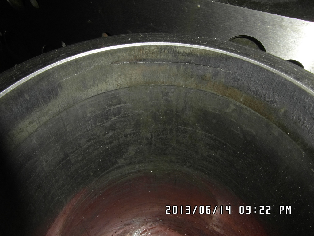

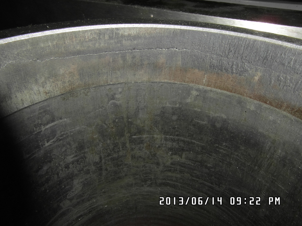

причина найдена лопнула 4гильза,буду снимать остальные!так что гбц впорядке,незнаю мож поставить поршневую е2,весь враздумьях!

Мне полюбому поршневую под замену,в 1 и 4 гильзах ахуеные трещины.сегодня вынул все гильзы.

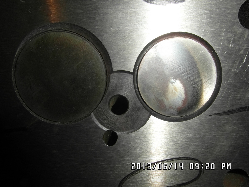

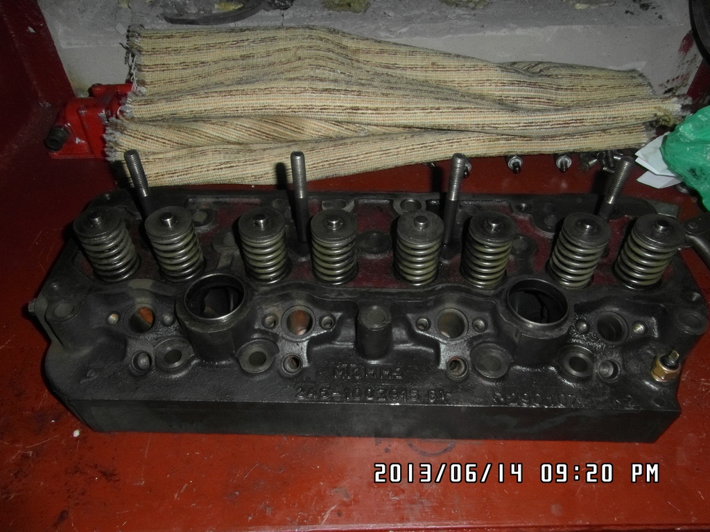

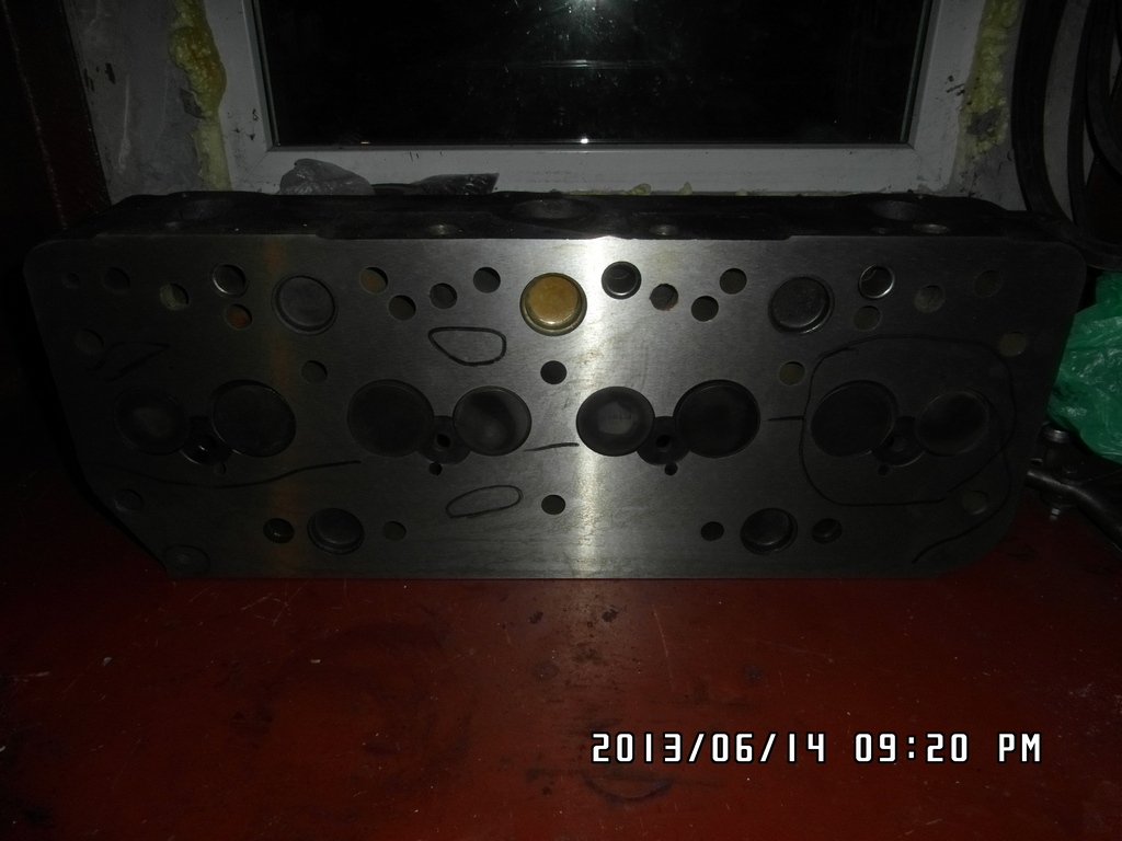

немного шлифованная гбц Е-2,и лопнувшие гильзы!свечи накаливания 12v приобретены.
