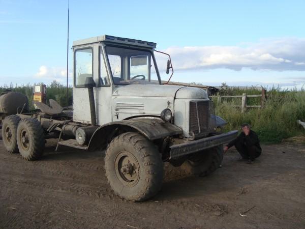

Фермеры из 157го вон какой полезный тарантас соорудили..

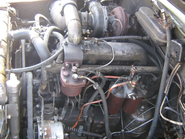

Какое интересное решение с мордой ГЯ на 131ом, если неродной мотор не помещается в штатную облицовку.. Вид такой хищный сразу, чем то на длинномордые Уралы похоже..
Yuraz
Сообщения: 1990
Откуда: Киров (Вятка)
Re: Конструктора на базе Зил
Сообщение Yuraz »
это похоже если на ЗИЛ мотор ЯМЗ-236 ставят, морду надо длинную, или просто кабина подходящая была.

А может Д-260.

Д-260 с длинной мордой - хорошее решение для 131го.. Может быть удачным компромиссом между слабым для 131го Зила 245ым мотором и тяжелым 236ым...

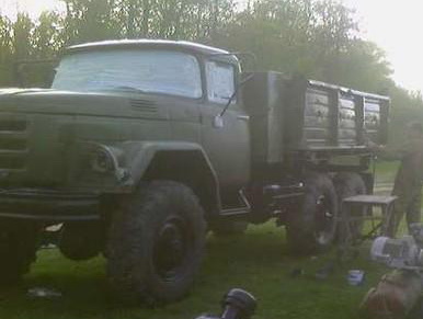

вот в этом ЗИЛке стоит камазовский мотор с камазовской КПП без делителя (хозяин хочет воткнуть ураловсую чтобы бежал быстрее) ,раздатка своя (воде бы) Изображение,Изображение,Изображение ,Изображение ,Изображение ,Изображение ,он ещё и совок Изображение .
л-т
Сообщения: 2000
Откуда: Крым,Феодосия.
Сообщение л-т »
На Ураловской в тяге потеряет. Лучше Камазовскую с делителем-и тяга останется , и в скорости прибавит.

А что возят на 131ом с камазовским мотором и самосвальным "совком"? Хозяин целенаправленно из Зила делал "Урал самосвал" или - так получилось? Интересуюсь без всякой иронии и подколок, просто интересно для каких перевозок машина планировалась? У меня 375ый Урал с мазовской V6 и обычным (не нарощенным) 7-ми кубовым камазовским "совком" и то с полной загрузкой весь скрипеть и трещать начинал - старался грузить его поменьше.....

Хозяин фермер,возит зерно от комбайна на склад но очень редко,также возит дрова и всякую ерунду.У хозяина и без него техники хватает:несколько 66-х,пара диз.ГАЗонов,бенз.ГАЗоны,несколько КРАЗов,ещё несколько 131-х,штук 6 МАЗов всяких, 3 шт. 130-х, были КАМАЗ 4310,55102 и УРАЛ но их продал.Ещё несколько тракторов ,кобайнов,несколько 21 и24 волжанок,несколько " нив и копеек",куча запчастей на ВСЁ и много много всего прочего

Как "зерновоз", наверно нормально.. Просто представил, как его на стройке " с верхом" сырым песком грузят, или глиной/щебенкой и ужаснулся немножко :? ...

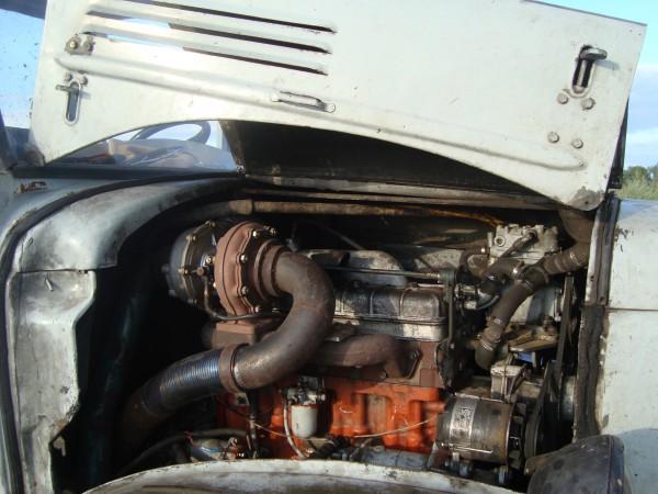

Ребят подскажите что за дизель на 157-ом с тракторной кабиной? На первом фото.

На смд похож.

kolinz писал(а):[post]393765[/post] На смд похож.
На какой технике шли такие?

Конкретно не знаю.Я такой на ДТ 75 видел.Есть сайт бмз они ими торгуют и переоборудованием занимаются.

TIGER 74 писал(а):[post]393764[/post] Ребят подскажите что за дизель на 157-ом с тракторной кабиной? На первом фото.
Это СМД 18.
Семейство дизелей СМД было мощностью от 75 на СМД 14 до 140, вроде-бы, л.с. на СМД 22. Устанавливались на много разной техники от трелевочных тракторов ТДТ 55 до Комбайнов и трактора ДТ 75. На 131-го Зила встает "как родной"
вот только тяжеловат он (более 800 кг.) и очень малооборотный - 1900 об/мин и, в итоге, максималка на 131-м получается не выше 60 км/ч ...
Запчасти есть все. Стоят как обычные запчасти для тракторных движков
