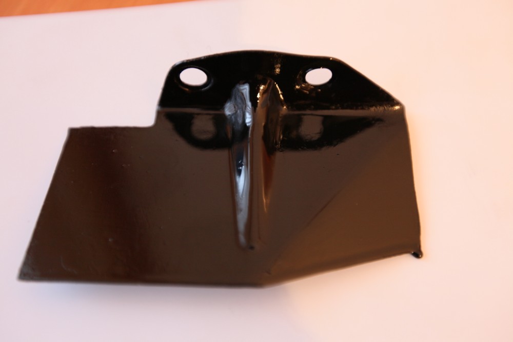

Точно от ШИШИГИ! Снимали двигатель, для замены блока, съёмную панель пола, в сборе с краном подкачки и т.д.!

когда ставил дизель,типо таких косынок стояли у меня с внутренней стороны ланжерона рамы,а с другой стороны крепился кронштейн амора,но у меня авто 67 года...

Совершенно верно кожух цилиндра сцепления

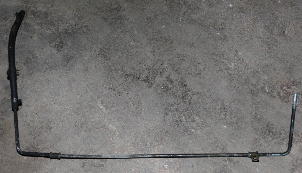

Ещё одну запчасть не могу приспособить!
Может кто подскажет, куды сея трубка крепится и чего передаёт!

Похоже на трубку манометра подкачки, что идёт по правой стороне рамы.Один конец выходит справа от радиатора,и от него идёт шланг на кабину,вторая сторона идёт от крана подкачки,что на полике.

1bullet писал(а):Может кто подскажет, куды сея трубка крепится и чего передаёт!
Если диатер 10мм, то бензин с левого бака. Если 6мм, то манометр.

Попал я мужики! И Вас в заблуждение ввёл! Эта трубка с гидроусилителя "Бычка"! Мы его, давненько модернизировали, трубка осталась, её в кузов ГАЗона положили. Тот, кто разбирал, покинул наш город! Тот кто собирает теперь, пытается разобраться, во всём детально.

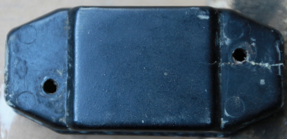

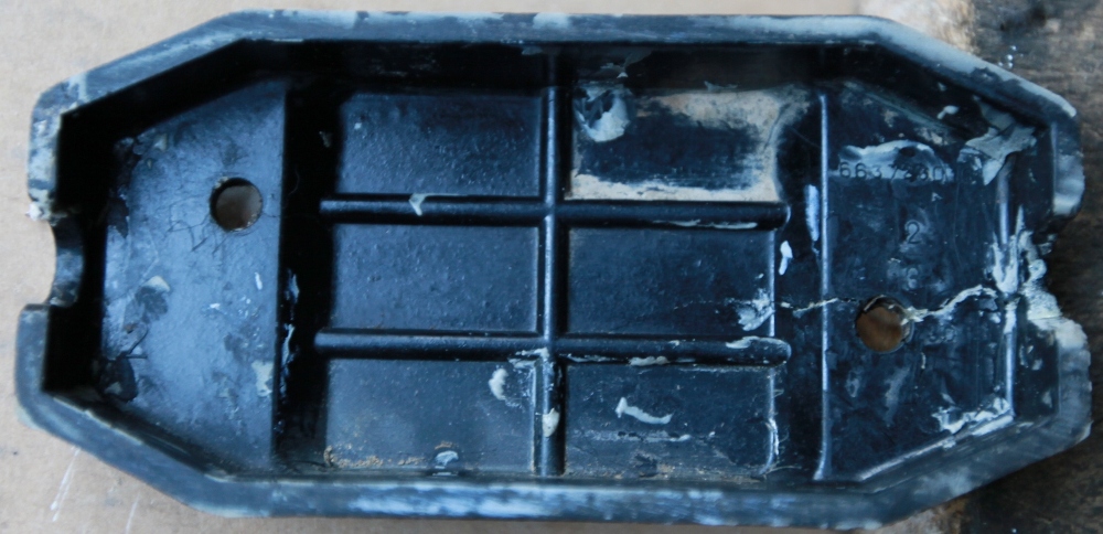

НАРОД! Кто может помочь вот такими крышками!? Это крышки закрывающие контактные группы фар ближнего-дальнего света и габаритных фонарей. Находятся со стороны передних колес, на кабине.

Решил заменить эти коробочки колодками, залив контакты герметиком, а стык колодок замотать изолентой.
Re: Разбирали, потеряли, позабыли!
Посмотрю завтра в деревне, должны где то валятся! если надо...

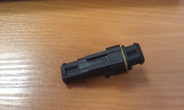

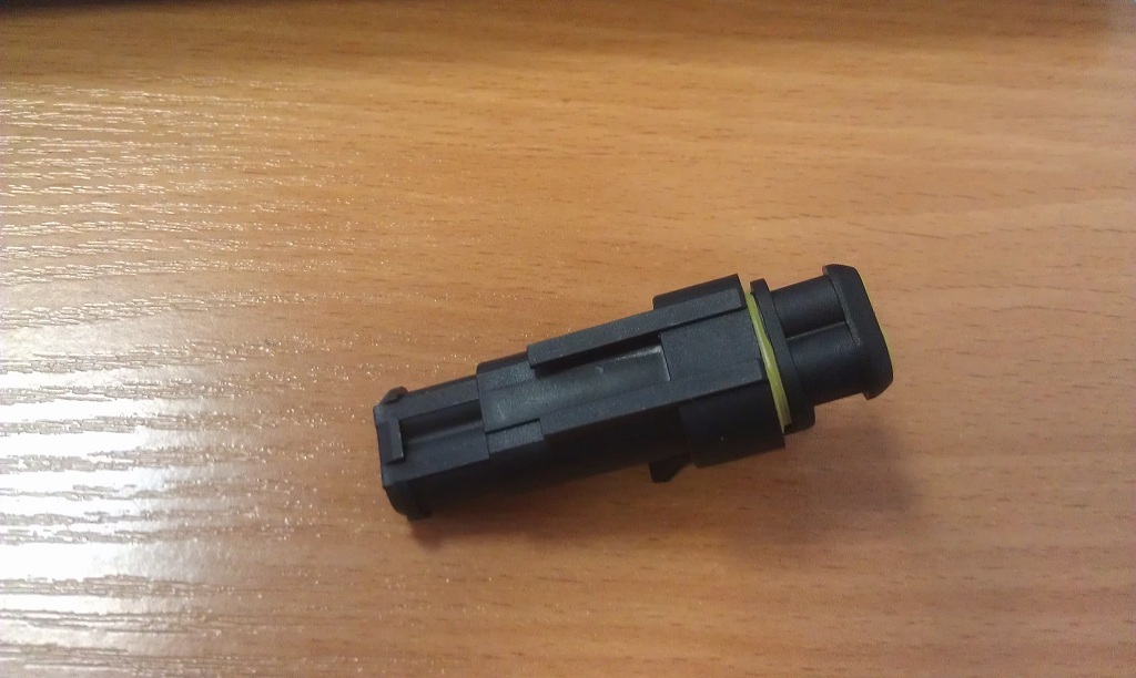

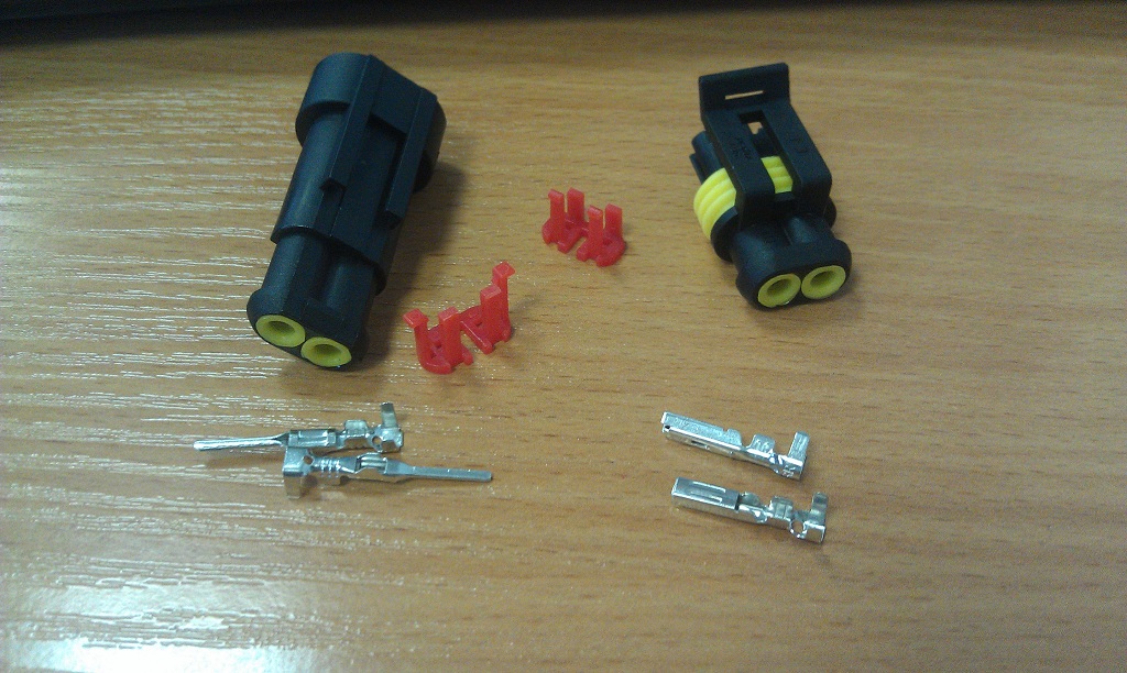

Монах80 писал(а):Решил заменить эти коробочки колодками, залив контакты герметиком, а стык колодок замотать изолентой.
Не лучше ли сразу герметичные разъемы ставить? Например эти
8-931-23 ноль - 67 - девять 0
Igor'83
Igor'83 писал(а):Монах80 писал(а):Решил заменить эти коробочки колодками, залив контакты герметиком, а стык колодок замотать изолентой.
Хотел взять такие но не нашел на 4 контакта.
- Сообщения: 87
- Зарегистрирован: 04 июн 2010, 01:17
- Откуда: Рига, Латвия
А может просто в строительном взять подходящие по размеру герметичные электрокоробки?
