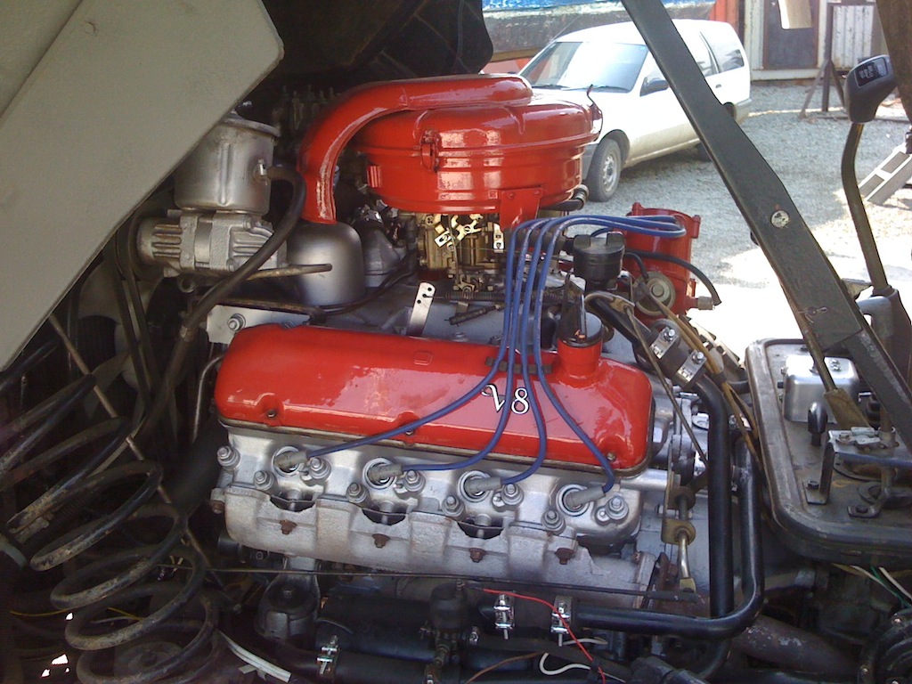

Во Владивостоке уже давно ставят такие движки на "ШИШИГИ", но чаще ставят FD46, хотя и тот и другой немного тяжеловаты для 66-го, и передок закапывается в грязи, так же возникает проблема с компрессором воздуха и передней лебёдкой, а родную механику не заменяет гидравлика, и громозкое сооружение получается. Больше всего у нас прижилися движки от ГАЗ-41(БРДМ) 140 л/с , а вес 270 кг (сам взвешивал перед установкой), почти в два раза меньше чем у дизеля. Установка токого двигателя нетрудоёмкая, ещё плюс в компрессоре, он на БРДМ зиловский двухцилиндровый с жидкостным охлаждением колёса качает просто классно! Кстати расход бензина гораздо меньше чем с родным движком.sulimkin писал(а):Всем - большой привет.

Re: Выскажите своё мнение - Мицубиси 4D33
Двигатель БРДМ(газ-41)

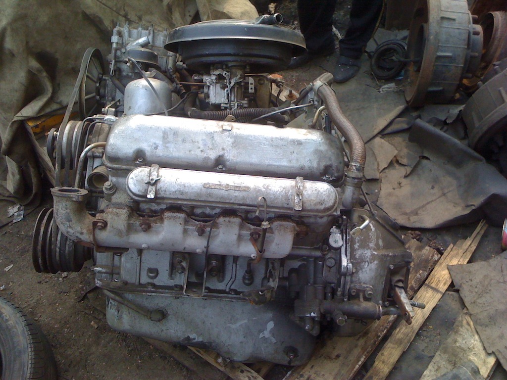

Этот двигатель кажется от БТР но не 41.
На фото Крепления двигателя как на шишиге.
А у 41 крепления смещены назад и находятся на уровне 2 и 6 цилиндров.
Так мне обьяснили спецы.
Если не прав поправьте.

Пархат писал(а):Этот двигатель кажется от БТР но не 41.
Нет, это именно Газ-41 БРДМ V=5500см/куб, а крепления двигателя переносятся с поммощью 10мм пластин, если есть интерес могу выслать чертёж, также используются выпускные колектора и поддон от родного двигателя 66-го, и на поддоне переваривается трубка для масленного щупа, дополнительно производится сверловка на блоке, чтобы устоновить гидрачь, но это совсем несложно. Цена такого движка с консервации в Приморском крае 50-60 тыс руб, поэтому поменяли только в нашей мастерской уже около 20 штук! Дизеля у нас тоже ставят но кабина 66-го мало пригодна для этого, даже при серьёзной изоляции шум на трассе при скорости 80-85км/ч становится назойлевым.
Вот так выглядит 41-й двигатель снятый с БРДМа!
