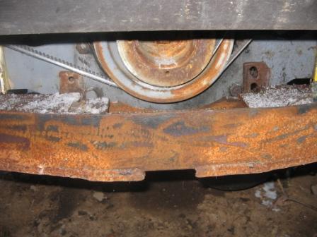

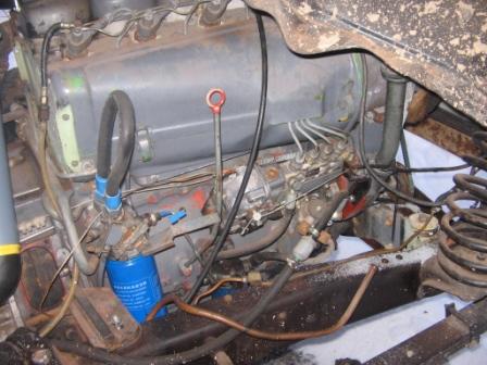

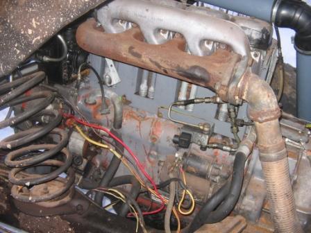

Переделка заняла почти год но ещё не закончена. В данный момент подыскиваю коробку ZF 5-ти или 6-ти скоростную

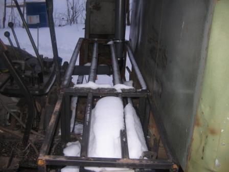

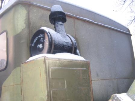

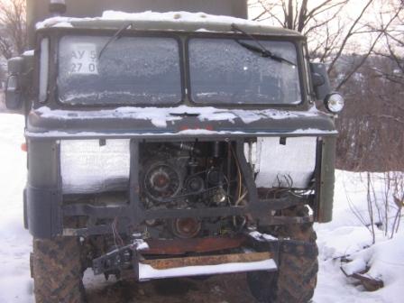

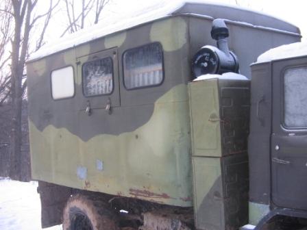

Выезжал на полевые испытания перед снегом и морозами. Заезжал взаброшеный карьер. По грязи ползёт спокойно. Трогается со 2-й передачи. Родной коробки явно не хватает. Подсказали зиловскую поставить. Я посмотрел помоему самая лучая будет ZF 5S-32 буду искать.
- Вложения
- Изображение 031.jpg (28.67 КБ) 1003 просмотра
- Изображение 030.jpg (35.16 КБ) 1002 просмотра
- Изображение 024.jpg (29.51 КБ) 1002 просмотра
- за кобиной акку ящик и плотформа для охоты

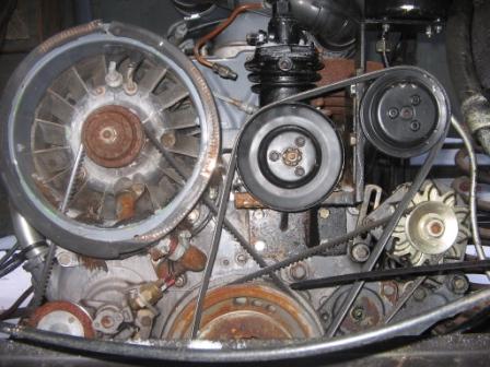

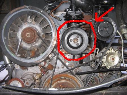

А шкив от чего стоит на компрессоре?
Если не ошибусь то от водяного насоса Ваз-2101 или я путаю
- Вложения
- Изображение 020.jpg (38.6 КБ) 1007 просмотров
vanzan
- Сообщения: 32
- Зарегистрирован: 14 дек 2012, 12:04
- Откуда: москва
Re: Deutz 912 на Газ 66
Да от него. Сам компрессор от 66 с переделкой нижней плотформы гидроуселитель 62 уаза компактный и параметры совподают с родным. Позвонил в Зеленоград на Deutz компрессор у них стоит 2000 евро и ждать 45 днёв

А как с шумностью в кабине от воздушника? Не греется на затяжных подъемах? Или большого опыта эксплуатации такого мотора пока еще нет?
