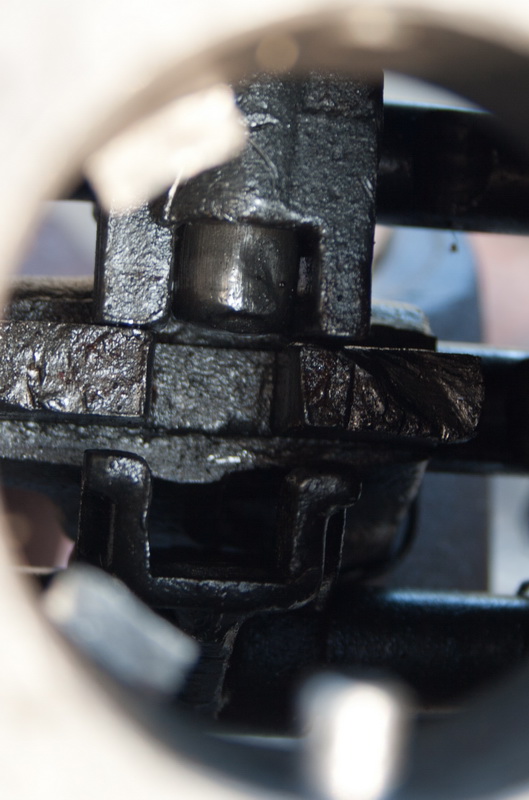

Здравствуйте! Имею 3штуки КПП от ГАЗ-53/66. (2 в работе, одна в запас) Все 3 КПП страдают этим, что скорости недовключаются, или кулиса ходуном ходит, скорость включается в крайнем положении... а может вообще, включить задняю передачу и рычаг уходит "в никуда"..
На всех КПП сменян "колпак верхней крышки", который кулису держит за два стопорных пальца (рублей 40-50 стоит).

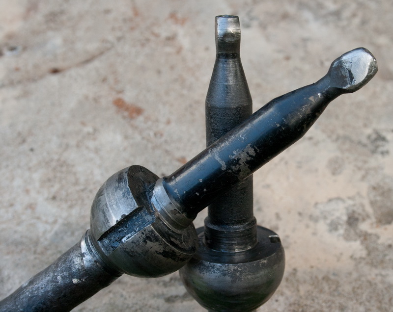

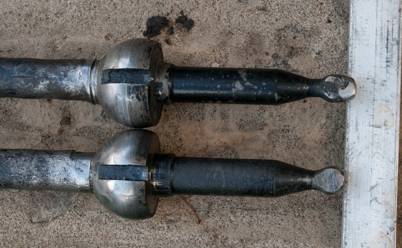

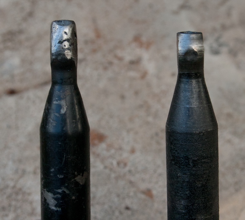

Занялся вопросом... посмотрел, рычаг всего на 2 миллиметра входит в так называемые гнезда. Причем нет выработки в направляющих ползунов. Они как на новой КПП. И "колпак" сменян. Почему так на мало "входит", так и не понял. Шарик-окончание на рычаге вообще то большое. А задействовано всего пара мм.
Наварил окончание рычага на ~5мм. Переключение передач стало не узнать. Задняя уже не уходит "в никуда". Ход тоже уменьшился.
Задняя уходила "в никуда", из за того, что там пружина давила на рычаг, рычаг включал заднюю и уходил в пустоту. Выключать заднюю можно было только скинув рычаг, монтажкой. Выработка, из за включения и соскока задней - хорошо видна на фото.
Естественно, если будете перебирать КПП, проверяйте все подшипники.

Юр, привет. начали у меня скоростя не выключаться. то есть включил, и видимо наконечник рычага проскакивал дальше. снял рычаг, и конец его получается ровный (на как на твоей фотке), с каким то сверлением. короче, сегодня наварил, чуть болгаркой шлифанул. с 1 по 4 включение было офигенски четким. задняя не включалась. шлифанул по бокам. задняя стала включаться. но рычаг болтается как конец в банке. темно уже, бросил. с утра ехать на газоне. думаю, рычаг перескакивать не будет, так как по высоте те 5 миллиметров остались. короче, не все так просто оказалось подогнать в темноте))) Буду ещё наваривать и подгонять. спасибо за фотки да и вообще за тему.

Да, я сам в шоке был, на раздолбанных КПП меняешь подшипники + обычно шестерня 2й передачи стирается, её меняем, и самое главное тут рычаг наварить - и КПП не узнать, как новая. Ручка тоже гуляла, но это уже не то гуляние что раньше.
