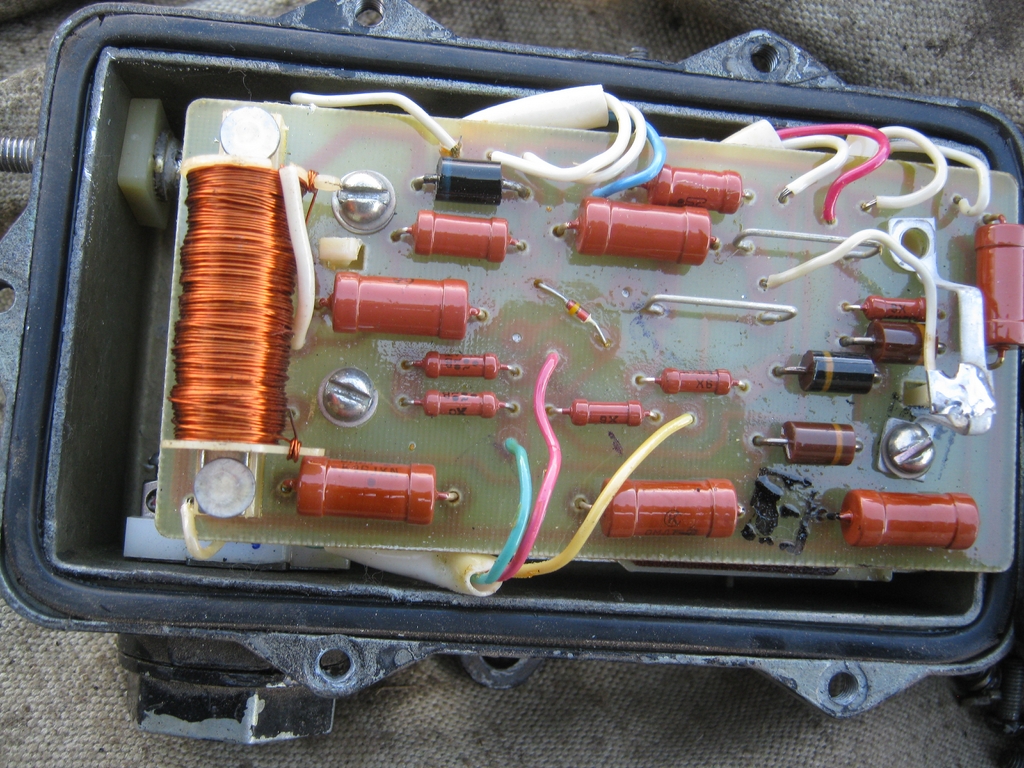

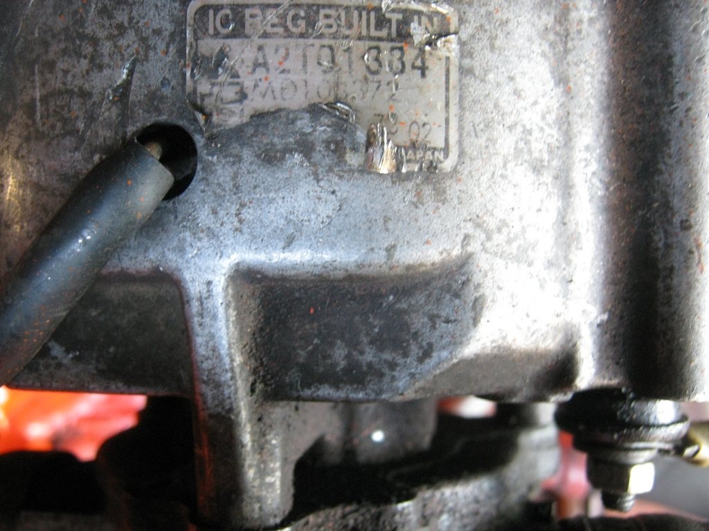

superperets писал(а):реле зарядки аккумулятора не отключает зарядку вот и перезаряд,
Это которое РР-132?

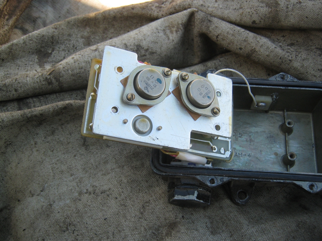

Визуально ничего не видно.

vic17
Обычно горят транзисторы их визуально не увидишь. Отдай в мастерскую, мне както на бензинке коммутатор делали, всё хорошо было.

Stasi
Генератор , который на фото - 99% от движка Мазда WL.......у него "шоколадка" интегрирована со щеточным узлом и установлена под задней крышкой (что бы добраться, надо разобрать гену).
