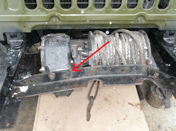

Всем доброго дня, друзья.
У меня на лебедке, как оказалось, (раньше не придал этому значение) отломаны две шпильки. По одной, с каждой стороны. Так вот подскажите, это как то чинится? Можно обломанные выкрутить и закрутить обратно новые? Выкручивать, я так понимаю, нужно будет с помощью сварки, путем наваривания на остатки шпильки чего нибудь.....
Фото лебедки прикладываю.
Спасибо за советы. С уважением.

Re: Вопрос по ремонту лебедки!!!
Да без проблем ремонтируется. Снимаешь переднюю траверсу- лебедка или снята, или подпереть снизу. Навариваешь на обломок гайку. Грея газом вокруг, выкручивай. Масло лучше слить. Если приварить гайку некуда, то высверливай и потом метчиком, там резьба 14мм
Спасибо за советы. Снял лебедку сейчас. Буду пробовать класть гайку, большего размера... на обломанную шпильку, заваривать ее и попробую выкрутить.
Если все правильно видно на рисунке - то шильа торчит, а следовательно гайку лучше взыть родного размера, накрутить на шпильку и приварить, либо просто расклинить чтобы не отвернулась.
