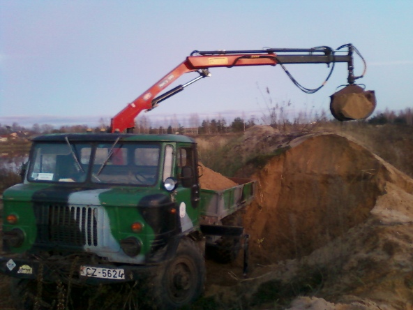

sergei_626@mail.ru писал(а):может кто ставил грейферную установку на газ66?есть самосвал 66 заводской на резине 53...и установка от эскаватара ксм..ковш нашел от т-16.нужен распределитель и голова умная))может кто что подскажет?

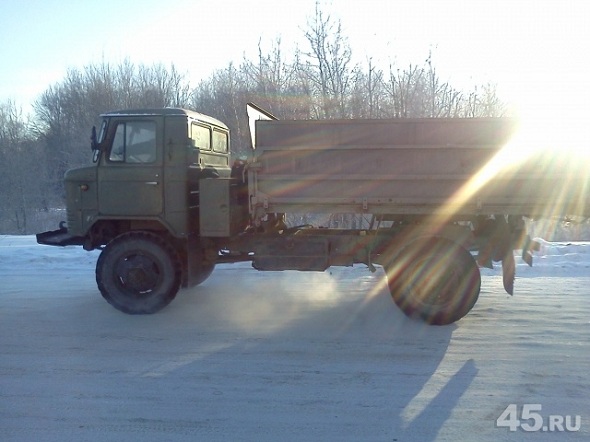

Я ставил манипулятор и грейфер. Можете выложить фотки что у вас и больше написать что именно интересует?

sergei_626@mail.ru писал(а):хорошо !!как сфотографирую напишу..распредилитель сколько секций нужен ?
Смотря сколько у вас функций, у меня 6 секций, плюс 2 секции правая и левая лапа.

Re: грейфер
sergei_626@mail.ru писал(а):у вас еще и стрела выдвижная!!
Да, одна секция распределителя задействована на выдвижение стрелы.

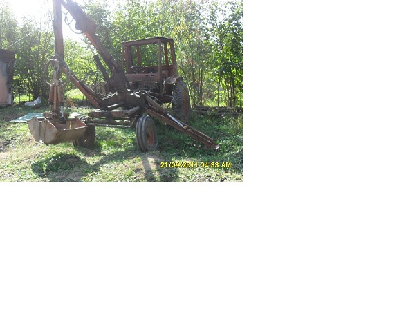

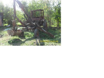

Re: грейфер
Ищу вот тоже грейферок потихоньку, вдруг попадётся. В идеале бы как у этого трактопеда:
Но это в идеале, а так что подвернётся, тому и возрадуюсь.

Славон писал(а):Ищу вот тоже грейферок потихоньку, вдруг попадётся. В идеале бы как у этого трактопеда:
Славон, вам для дров нужен грейфер как у меня, в открытом положении захват почти 2метра, одним разом 3-4 бревна по 30см диаметром берёт. У этого на тракторе захват маленький в открытом положении, из-за близкого расположения осей и два цилиндра которые открываются-закрываются по очереди тоже гемор. И ротатор обязательно нужен, брёвна без ротатора замучаетесь хватать.

Славон писал(а):Мне грейфер нужен для сыпучих грузов.
Тогда другое дело. Хотя не жалуюсь, спокойно хватаю и сыпучие грузы тоже.

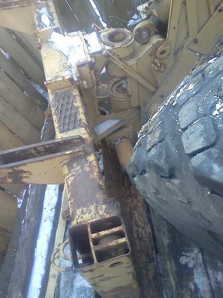

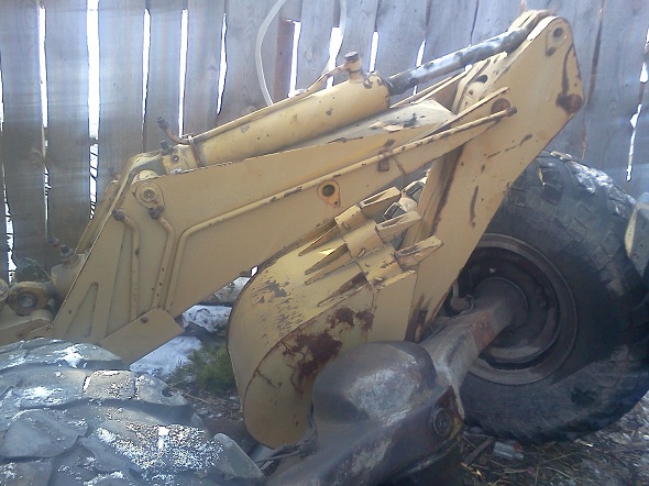

Re: грейфер
Сообщение sergei_626@mail.ru »

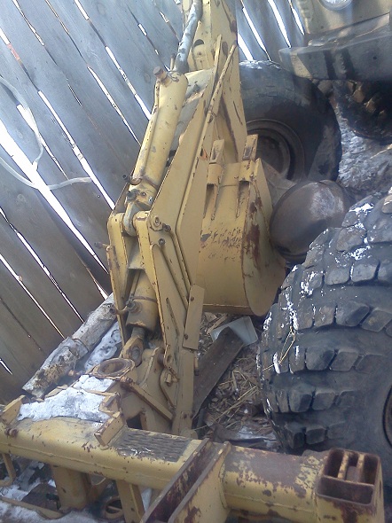

вот эту хочу поставить..стрелу надо удлинить вторую.и ковш поменять на грейферный..лапы видвижные есть но короткие ..удлинять придется тоже

Re: грейфер
И не жалко тебе ее портить? Ее самое место на маленьком вертком тракторе с куном типа т-25 или т-40- класная вещь. А на машине даже с переделками толку мало с нее будет в итоге. (я себе как раз такую искал)

Re: грейфер
sergei_626@mail.ru писал(а):вот эту хочу поставить..стрелу надо удлинить вторую.и ковш поменять на грейферный..лапы видвижные есть но короткие ..удлинять придется тоже
Лапы удлинять похоже не потребуется (если стрелу удлинять в разумных пределах) эти просчитаны для экскаватора, который вгрызается в грунт, усилие прижима к земле намного больше чем у грейфера. Борта грузовика мешать не будут при поворачивании стрелы? Я бы грейфер устанавливал так, чтоб экскаваторный ковш можно было тоже ставить. А лучше такую установку устанавливать назад машины, траншеи можно будет копать, высыпание груза в этом случае только набок (машина с функцией экскаватора очень перспективная вещь, можно быстро доехать до места работы, и на платформе серьёзного вездехода всё-таки). Правда поворотное устройство надо хитро переделать, чтоб разворот был на 360гр.

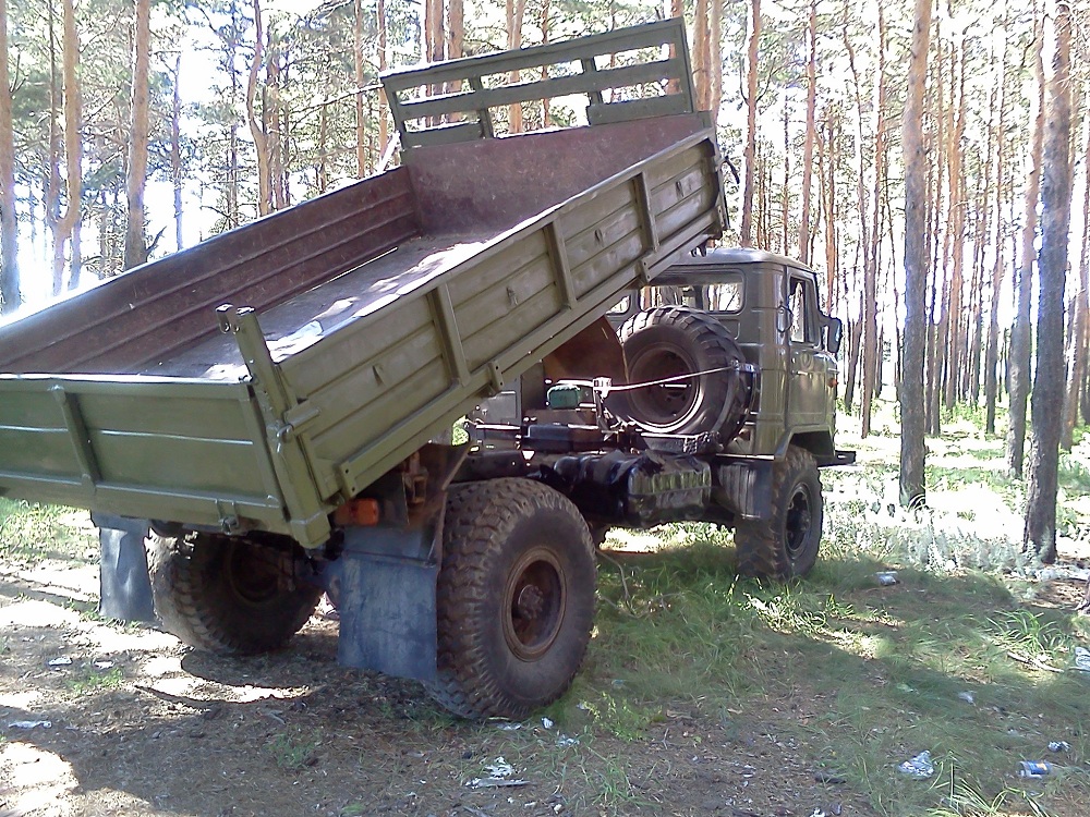

борта мешать я думаю не будут.ее можно сместить на одну сторону и поставить чуть выше.к тому же у 66го самосвала заводского производства растояние между кабиной и кузовом больше чем у обычного

sergei_626@mail.ru писал(а):борта мешать я думаю не будут.ее можно сместить на одну сторону и поставить чуть выше.к тому же у 66го самосвала заводского производства растояние между кабиной и кузовом больше чем у обычного
Сам грузовик у вас самосвал?

да самосвал на резине газ53..борта обрежу до 50см!
