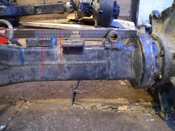

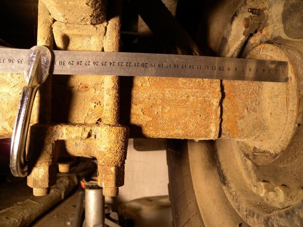

Первым делом я обмерил расположение креплений на обоих мостах, пока предварительно, потом перемерю точнее.
Так как чулки мостов должны быть одинаковыми, измерял от внешнего края чулка, как показано на рисунке 1:
Площадка под рессору моста ГАЗ-66 расположена на расстоянии 25 сантиметров.
Площадка под рессору моста БРДМ расположена на расстоянии 17 сантиметров, таким образом, задние рессоры БРДМ стоят шире, чем на ГАЗ-66.
Получается, что надо:
1) Отпилить площадочку (проставочку) 1, выкинуть ее, на ГАЗ-66 такой нет.
2) Отпилить площадку рессоры 2, приварена она не сильно, только сзади/спереди, сверху под нее заходит тонкий нож, т.е. опирается она не на верхнюю плоскость чулка, а на сварку по краям. В этом какой-то смысл, или просто неточность сборки?
3) Приварить площадку рессоры в позицию 4 (отмечено пунктирной линией).
4) Отрезать крепление амортизатора 3, на ГАЗ-66 амортизатор стоит наискосок.
Т.е. надо приварить такое крепление, но сразу возникает вопрос, а где-же его взять?. Как отдельная деталь оно не идет (в каталоге у детали нет номера). Подходит от какой-нибудь другой машины? Вырезать из верхнего (будет выше)? Отрезать от донорского моста?
Стоит ли рассматривать вариант установки нового верхнего крепления, и установки амортизатора как на БРДМ, в одной плоскости с мостом, с использованием его родных ушей?
Какие есть тонкости сварки мостов? Какая там толщина железа? Сам наверное не возьмусь мосты варить, боюсь напортачить, буду искать сварщика высококвалифицированного, я правильно понимаю, что там надо электродом варить?
Спасибо за ваши советы.

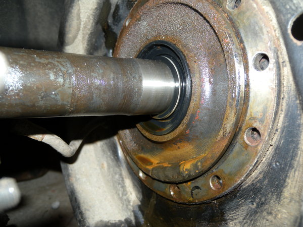

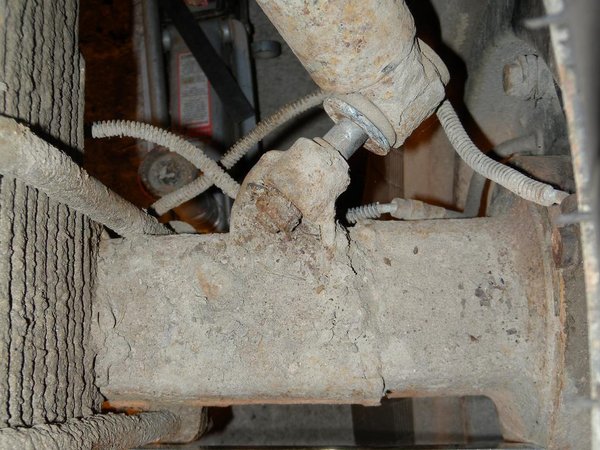

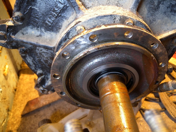

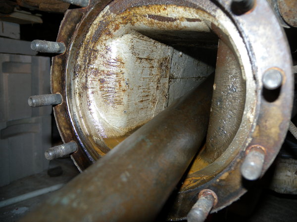

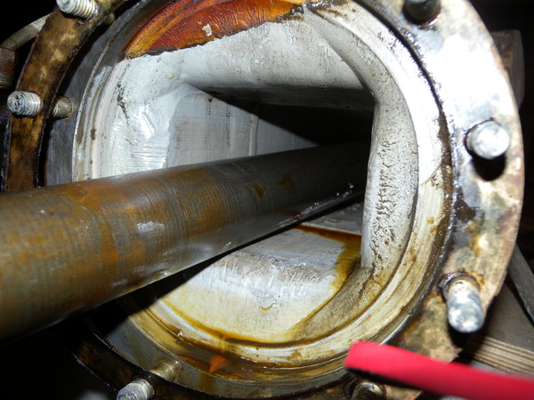

BREAKING NEWS!
Квадратная труба, с неровными стенками, каких-либо посторонних элементов не видно.
Квадратная труба, с неровными стенками, очень похожая на предыдущую. Сальника не видно, да и сложно представить, где ему тут быть.
Ясно виден сальник 9, стоит в ступице.
Ясно виден сальник 9, стоит в ступице, фланец ступицы как две капли воды похож на ГАЗ-66.
Александр, может быть при взгляде на картинку всплывет в памяти, как там и что?
Может, мост не такой, как у меня? Может, это в переднем мосту сальник? Может, он в районе редуктора?

Сальник точно есть в мосту и на полуоси под него есть полированная область. И мост точно задний. Может разные мосты бывают?
