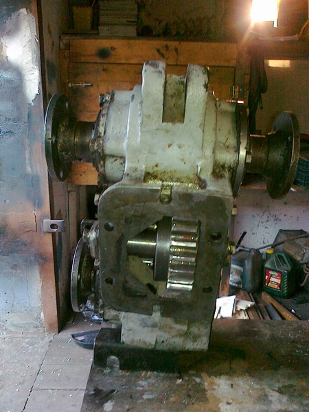

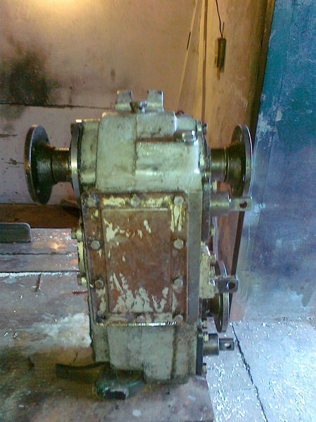

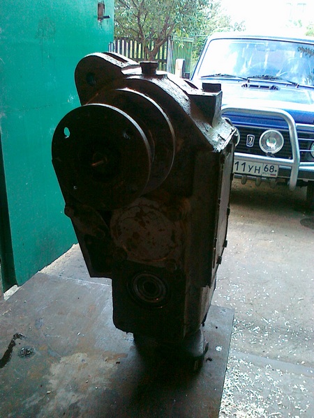

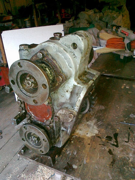

привез севодня с работы вот такай ком с зила,тяжолый очень,3 фланца и один выход под нш чтоли точно еще неразобрался.что им можно запитать не реверсный.стоимость нового таково кома переваливает за 20 т р

WRANGLER писал(а):насос и гениратор разве нельзя им запитать
Наоборот, прикол в том, что кроме насоса и генератора больше ничего не запитать. Но во-первых: часто ли ты ими пользуешься, а во-вторых для них есть более простые КОМы и менее громоздкие.
На 66-том или 131-вом болше нужна лебедка, т.е. реверс.
В специальных машинах и коммунальном хозяйстве вещь замечательная, можно толкнуть её обратно $$ родному предприятию
При работе все выходы включаются по отдельности?

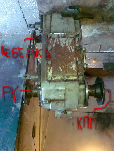

а если этот ком поставить в разрез кпп раздатка,на фото(внизу) выделен вал у нево фланци с двух сторон,укоротить кардан на нужную длину, выточить переходные фланци(газ 66 уаз),сварить подвеску для кома.можно ли поставить таким способом ком?

А смысл ? Если сильно хочется его использовать и ставь на раздатку .
А так , колхозно , хлопотно , а смысла немного .
