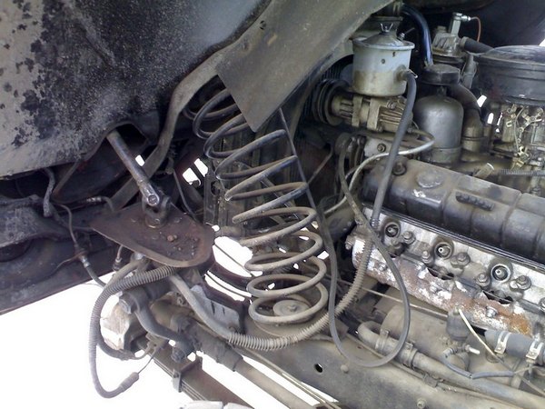

вот тут можно с трудом увидеть как стоит крыльчатка
http://i26.fastpic.ru/big/2011/0713/e1/ ... 0b95e1.jpg покрупнее

- Пархат
- Сообщения: 2407
- Откуда: Казахстан Алматы
Re: Вращение крыльчатки
Крылчатка стоит правильно. Может это галлюцинация от избытка чувств.

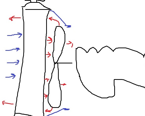

Однажды я такое наблюдал на 157 (на самом деле это был компрессор с двигателем от 157). После ремонта и установки радиатора его придвинули слишком близко к крыльчатке и с ее внешней стороны воздх загорялся под дефлектор (то есть он в центре радиатора засасывался, а по периметру частично выдувался). Ща пропробую изобразить, если чего - тухлыми помидорами не кидайте
Как-то так. Кстати когда отодвинули стало все оК
