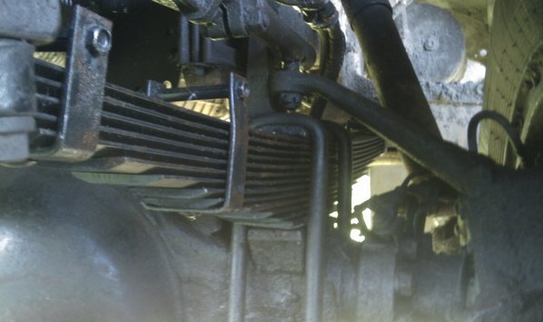

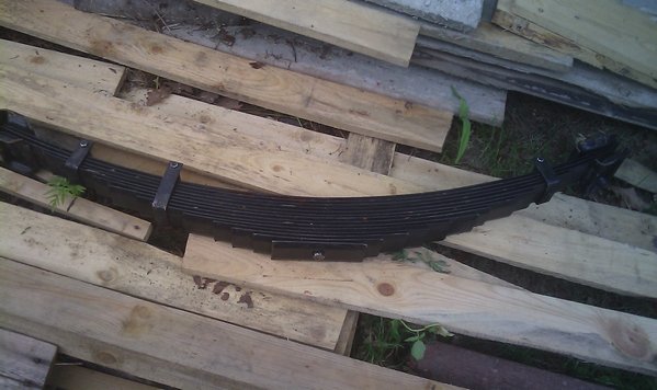

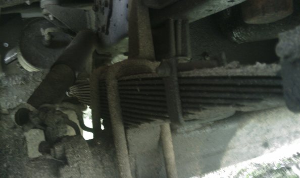

День добрый.
тут в яму влетел
и обнаружил коренной и подкоренной в таком состоянии.
вопросы следующие:
1) подойдут две верхние пластины от 3309 или еще от кого?
2) не нравится само прямолинейное положение рессоры, может стоит заменить целиком? У меня 12 листов а продаются 3308-2902012-01 из 13 или 14.В интернете глухо.Хожу высматриваю такую-же машину, что-бы сравнить -пока не нашел.
3)Подозреваю что хомут рессоры,после ямы, убил стальную трубку - может хомут срезать оттуда вообще?Думаю что не расползётся.
Поставил медную - т.к. не нашел в магазинах стальную (потом только прочитал тут на форуме что подходит от уаза).
Там из-за удешевления процесса ставят стальную? Стоит ли оставлять там медную?
тут в яму влетел
вопросы следующие:

Ну а теперь попробую ответить на вопросы:
1) Я просто пошёл в магазин и купил новую рессору от ГАЗ 3307 в сборе - подошла один в один! (мне кажется она и дешевле должна быть чем та, которую продают типа специально для 3308;
2) Сколько у меня листов в рессоре было я не помню (но думаю что 12), но рессора была не такая прямая, но у меня будка тяжёлая и, возможно, из-за этого перед был разгружен.... но думаю, что просто добавление листов дело не изменит - скорее всего рессоры просели уже и чтоб они выглядели получше придётся их обе менять. Кстати, рессоры с большим количеством листов скорее всего предназначены для машин с дизелем и лебёдкой, ну и если на машине стоит лебёдка, то можно смело пару листов добавлять, а плавность хода регулировать давлением в передних колёсах
3) Ну а зачем хомут срезать если он не мешается? Пускай себе стоит там. какая на нём трубка мне кажется без разницы ..... а вообще у меня на задних рессорах половины хомутов точно не было, т.к. когда добавлял туда листы (5 шт.), то хомутов не хватало, ну а удлинять их мне было нечем и некогда. Так и проездил 100 т.км.

Огромное спасибо за ответы,понял что менять надо рессору целиком полюбому.
Остается выбрать количество листов.думаю ставить 14 т.к
- машина дизельная (двиг потяжелей бензинового) http://foto.mail.ru/mail/mell99/560/
- есть в планах лебедка (после замены родной коробки на зиловскую)
НО есть мнение что от слишком жесткой
- потеряется плавность хода и вся жесть удара будет передаваться прямо в раму- разболтается да и трещинами пойти может.
- по кабине летать буду.
Сижу думаю.
Вроде как и до прогиба рессоры плавности на ямах не особо было (как на 66, тряхало до внутренних органов) Может она наоборот появится. А рама -таки-да говорят болезнь 3308.

Я держал давление в передних колёсах в районе 2-х атмосфер - машина ехала реально мягче чем при 3,5 по инструкции. Думаю с дизелем надо побольше накачивать, но всё это подбирается опытным путём. Минусы - должен быть больший расход топлива (я не замечал) и быстрее изнашивается резина (но если колёса менять местами, то на 60 т.км. её всёравно хватает.... Я всё это говорю про резину Ки-115).
Ну а если дизель и лебёдка, то однозначно рессоры усиливать надо.....
По поводу рамы.
С дизелем (особенно если планируется на машине ездить не по 500 км. в год) есть смысл сразу заморочиться усилением рамы, например смотреть и изобретать какие-то поперечины в районе задних креплений передних рессор. Может как-то кронштейны рессор (правый и левый) между собой поперечиной стянуть. Только надо смотреть чтоб кардану это всё не мешалось.
По поводу рамы.

Полез под свой КАВЗик 4Х4 и обнаружил лист №1 сломаным на передней правой 14 листовой рессоре. Особых буераков не было, крайний выезд было много лежачих полицейских. Так что пошел по стапам пацанов
Пишу для статистики. Бензин.
