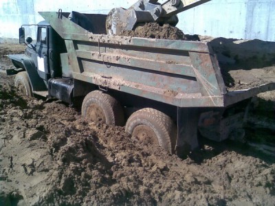

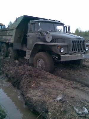

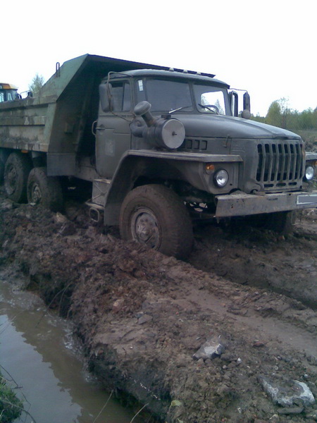

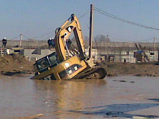

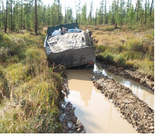

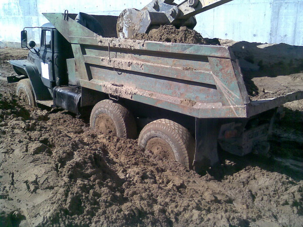

Колеса на машине естественно никто никогда не балансировал, машина примерно 80 % ездит по таким дорогам:
Из за постоянного воздействия грязи, воды, ударов о камни, элементы рулевого сильно изнашиваются, в следствии появляются люфты в рулевых пальцах, в самом рулевом, плюс неправильное схождение (кто его регулирует), в следствии возникают колебания (по научному шимми эффект). При скорости 40-50 км/ч видимо частоты колебаний совпадают и появляется резонанс и колбасит очень сильно руль. После обслуживания ( например замены рулевых пальцев) этот эффект пропадает. Эта проблема есть практически на всех уралах нашего региона.

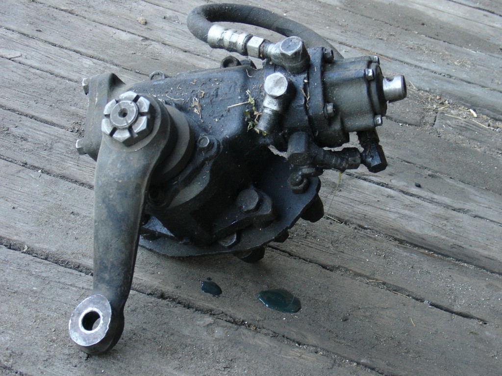

Замена рулевого на мазовское решает эту проблему (доказано практикой), но появляется другая проблема из за относительно длинных шлангов между рулевым и вспомогателем, золотник (отец прозвал его "следящий клапан") видимо слишком точно отрегулирован и из за различных гидравлических сопротивлений руль долбит даже когда просто стоишь с заведенным двигателем. Знакомый просто переставил вспомогатель на левую сторону. И биение прекратилось. В следствии этого появилась идея установить два вспомогателя, что бы можно было установить на перед кразовскую резину (если ее просто поставить то руль крутить тяжеловато).
Я не имел в виду установить дополнительный насос ГУРа, а заменить штатный на кразовский НШ-32 (кстате уже поставлен) его "мощей" должно хватить что бы работали оба вспомогателя. Кстати еще вопрос, а как лучше подвести масло к вспомогателям последовательно или параллельно.
Диски под кразовскую резину переделали довольно просто от кразовского диска отрезали посадочное место и вварили туда от урала.

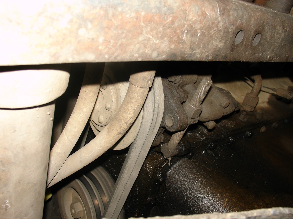

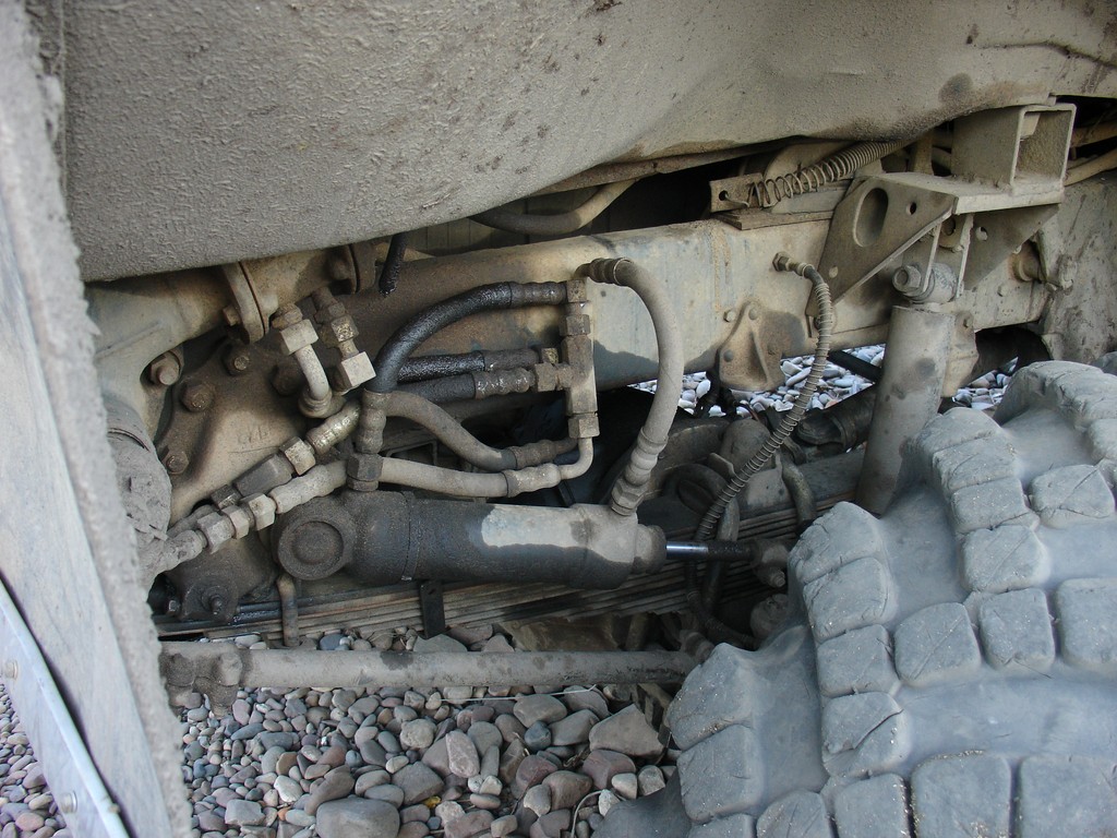

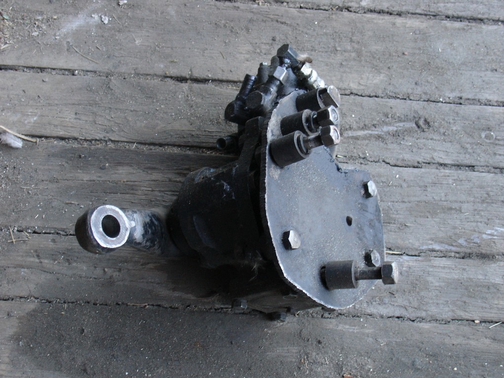

Все таки поставили мы второй вспомогатель пока еще со старым ГУРом, но новый уже ждет своей очереди.
По ощущениям крутить стало легко, но усилие очень зависит от оборотов двигателя. Еще рулевое стало как то более "уверенным", уже меньше переживаешь что оторвет кулаки, потом поставим ГУР нового образца поглядим что изменится.

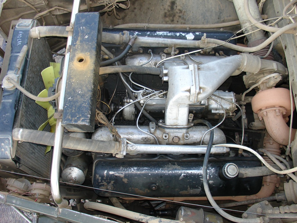

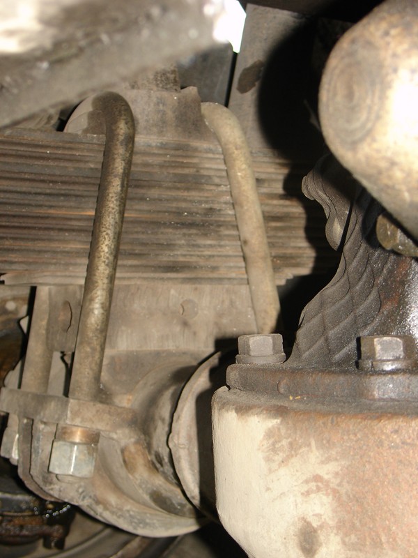

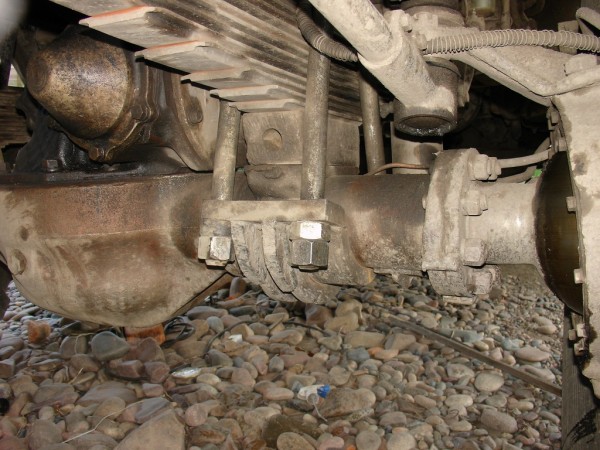

Еще изготовили и поставили новые хомуты переднего моста, теперь стремянки стоят на 27мм, короче и с увеличенным углом.
еще выкладываю фото того как смотрится турбо ЯМЗ под капотом урала
