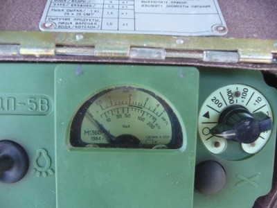

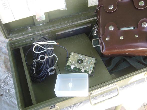

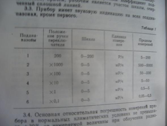

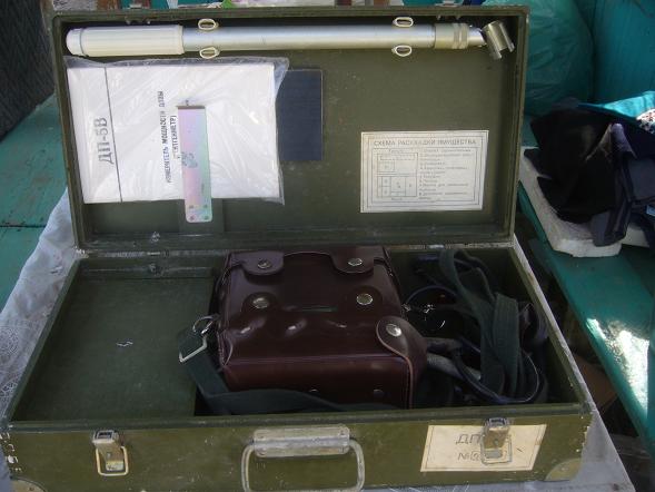

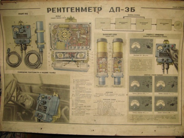

Немного картинок для интересующихся...
л-т

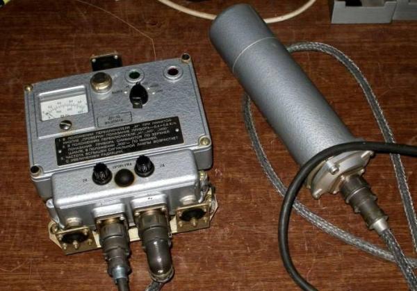

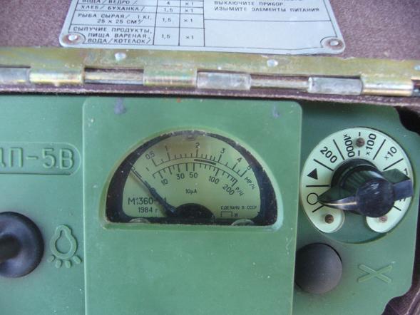

Re: Счетчик Гейгера - дозиметр, какой ставить на газ 66
А это переходник для подключения на АКБ.
л-т

ДП-5В самый последний из новых моделей ДП.

Люблю военные вещи, они надёжны, неприхотливы, брутальны наконец. Для военной техники есть много приборов определяющих радиацию, среди них я считаю самым подходящим для Г-66 это ДП-3б. По характеристикам близок к ДП-5в, но в отличие от него чисто автомобильный прибор: питание от бортовой сети, крепление к панели приборов на специальном кронштейне с аммортизаторами, выносной блок датчика с крепежом за кабиной, световая индикация. Штатно стоял на ГАЗ-69, УАЗ 469.

Степанов ОП писал(а):Люблю военные вещи, они надёжны, неприхотливы, брутальны наконец. Для военной техники есть много приборов определяющих радиацию, среди них я считаю самым подходящим для Г-66 это ДП-3б. По характеристикам близок к ДП-5в, но в отличие от него чисто автомобильный прибор: питание от бортовой сети, крепление к панели приборов на специальном кронштейне с аммортизаторами, выносной блок датчика с крепежом за кабиной, световая индикация. Штатно стоял на ГАЗ-69, УАЗ 469.дп-3б.jpg1дп-3б.jpgв кабине.jpg
WOW!!!!!! а где такой взять?
